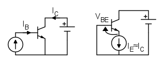

Questa immagine dovrebbe spiegare in modo veloce quello che voglio dire. L'idea mia era quella di vedere su LTSpice i "singoli contributi" di IS e beta sulla corrente di collettore e, secondo me, si potrebbe intervenire sui parametri XTI, EG e XTB per capirlo. Per esempio, se impostassi XTB=0 allora non verrebbe simulata la variazione del beta con la temperatura e, quindi, potrei vedere solamente le variazioni di IC causate da IS. E' un modo di procedere sbagliato ?

Queste variazioni si possono misurare abbastanza facilmente, ad esempio con questi due circuiti (non sono proprio precisissimi, ma in prima approssimazione vanno bene)
Nel tuo circuito capitano due fenomeni diversi con l'aumento della temperatura: la VBE diminuisce, quindi aumenta la caduta di tensione sulla resistenza di base e anche la corrente di base aumenta, ma di molto poco: per ogni grado Celsius di aumento della temperatura, la VBE diminuisce di 2 mV, la tensione sulla resistenza di base aumenta di 2 mV e quindi la corrente di base aumenta di 2mV/900kΩ=2.2nA che costituisce una variazione della corrente di base di circa lo 0.018%, variazione minima.
Il secondo effetto e` l'aumento del beta, di circa l'1% per ogni grado Celsius: questo fa aumentare la corrente di collettore di un fattore molto piu` grande, circa 60 volte, ed e` quello che si vede capitare.
Il transistore utilizzato in quel modo ha un pilotaggio di base in corrente: il valore della VBE e` praticamente ininfluente, mentre diventa importante la variazione di beta.
Se invece si pilota il circuito in tensione e si cambia la temperatura del transistore, puoi pensare che il transistore rimanga alla stessa temperatura ma la tensione applicata fra base ed emettitore aumenti di 2mV al grado Celsius. In questo caso la corrente di collettore varia di una quantita` controllata dalla transconduttanza del transistore.
e per variazioni di un grado Celsius intorno alla temperatura ambiente, supponendo una tensione VT di circa 25mV, si ha una variazione di corrente pari a circa l'8% della corrente di collettore per ogni grado Celsius di variazione della temperatura.
In questo caso il beta non ha praticamente effetto: varia anche lui ma il generatore di tensione VBE eroga tutta la corrente di base che serve, non si fa problemi.
Si vede che se si passa da un pilotaggio di base ad alta impedenza (generatore di corrente) a un pilotaggio a bassa impedenza (generatore di tensione), i parametri che entrano in gioco cambiano, dal beta alla VBE.

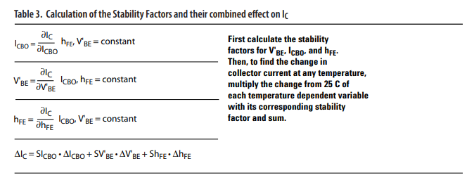

I fattori di stabilita` S che hai citato nell'ultimo messaggio permettono di passare dalle variazioni dei parametri del transistori a quella del comportamento del circuito (essenzialmente la corrente di collettore IC).
Questi fattori di stabilita` sono stati definiti ai primordi dell'elettronica allo stato solido, quando i transistori erano per lo piu` al germanio e facevano quello che potevano. Attualmente con dispositivi al silicio l'effetto di ICBO e` praticamente sempre trascurabile.
Questi fattori li trovi sui vecchi testi di elettronica, ad esempio Millmann-Halkias. Sul Millman Grabel parla di stabilita` della polarizzazione, ma non usa piu` i fattori S. Qui trovi il calcolo della sensibilita` della polarizzazione di un transistore ai vari parametri del circuito.

Quello che però mi ha creato confusione è legato alla variazione di Vbe con la temperatura e alla corrente di saturazione. Ho letto su ElectricalStackExchange che la variazione di Vbe con la temperatura non avviene automaticamente ma avviene a causa del circuito esterno. Se questo fosse vero, allora, la diminuzione di Vbe che osservo sul simulatore sarebbe la conseguenza della variazione di Ib con la temperatura. Sulla stessa piattaforma leggo che la corrente di saturazione è la causa principale dell'aumento di Ic con la temperatura. Per provare questo, ho impostato XTI=0 ed EG=0 e, nel circuito con Vbe imposta che ho postato pochi messaggi sopra, la corrente di collettore varia poco. Ho lasciato XTB al valore di default (il parametro che simula la variazione del beta con la temperatura). Questo proverebbe che la corrente di saturazione è (nel caso di pilotaggio in tensione) il parametro che, più degli altri, fa aumentare la corrente di collettore con la temperatura. E' sbagliato ?
E' la conclusione a cui arrivo dopo aver letto che la Vbe non varia automaticamente con la temperatura...forse ho dato troppa fiducia a StackExchange ?
