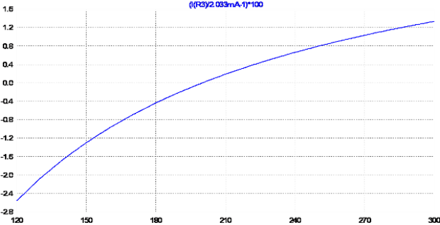

Il risultato della simulazione della variazione di beta e` mostrato in questa figura:
In ascissa c'e` il \,\beta_\text{F}, che varia da 120 a 300, in ordinata la percentuale di errore della corrente di collettore. Si nota che, essendo usciti dal campo di linearita`, la curva presenta un errore piu` limitato verso destra (1.4%), e maggiore verso sinistra (-2.5%).

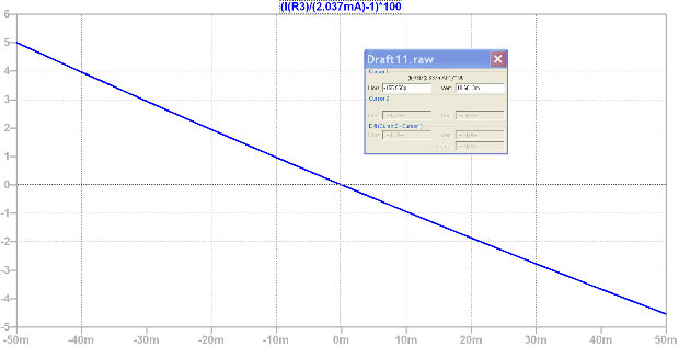

La variazione relativa di corrente di collettore rispetto alla variazione della tensione \,V_\text{BE} vale:
\,\delta_{I_\text{C}}=\tilde S^{I_\text{C}}_{V_\text{BE}}\,\delta_{V_\text{BE}}=-.472\,\text{V}^{-1}\cdot(\pm .05)\text{V}=\pm.0236=2.56\,%
Il risultato della simulazione e` in figura:
In ascissa la variazione della tensione base emettitore, in ordinata il corrispondente cambiamento percentuale della corrente di collettore, misurato in \pm2.53\,%, con ottima aderenza al calcolo. La variazione di tensione e` stata ottenuta per mezzo di un generatore in serie alla base. Cambiare la \,V_\text{BE} campiando la temperatura avrebbe cambiato anche il valore del \,\beta_\text{F}. In questo modo si tengono separate le cause di variazione.

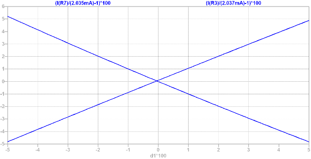

Infine restano da verificare i conti per le due resistenze del partitore di base. Durante i calcoli si era fatta una approssimazione, trascurando le variazioni della resistenza \,R_\text{eq}. Il simulatore non terra` conto di questa approssimazione.
\delta_{I\text{C}}=\bar S^{I_\text{C}}_{R_1}\,\delta_{R_1}=-1.01\cdot (\pm 5\,%)=\mp 5.1\,\%
\delta_{I\text{C}}=\bar S^{I_\text{C}}_{R_1}\,\delta_{R_1}=1.01\cdot (\pm 5\,%)=\pm 5.1\,\%
I risultati della simulazione sono in figura
In ascissa la variazione percentuale di \,R_1 ed \,R_2 e in ordinata la variazione percentuale delle correnti di collettore. La curva in salita si riferisce ad \,R_2 mentre quella in discesa si riferice a \,R_1
