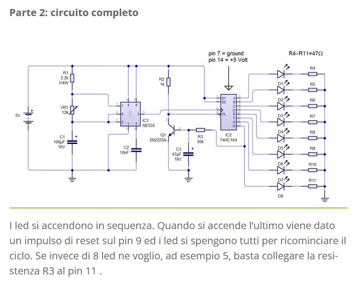

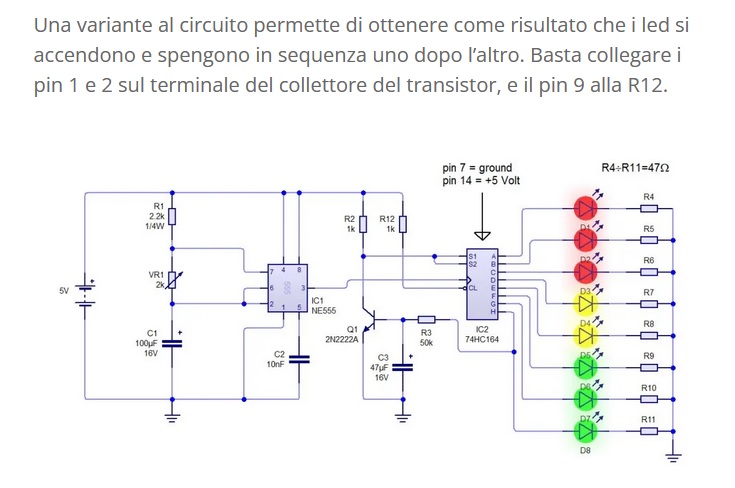

Buongiorno, dall'allegato che vi invio vi chiedo gentilmente qual è la configurazione corretta.
Come si evince nel primo schema i pin 1 e 2 del 74HC164 sono direttamente collegati ai 5V.
Nel secondo invece v'è una caduta di tensione provocata dal resistore R2 1K0.
Quindi è giusto il primo schema o il secondo?
Grazie per l'attenzione

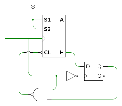

boiler ha scritto:Avrai quindi una specie di "singhiozzo" nel timing del circuito.
Ci ho pensato un po' su e mi viene fuori il circuito seguente... ci sarà un modo più semplice per avere il periodo off uguale agli altri?

Messaggioda Foto UtentePietroBaima » 21 lug 2023, 11:25
Mettere della logica sul clock è sempre una pessima idea.
Un po' come aiutare l'OP, considerando la sua ultima risposta...
