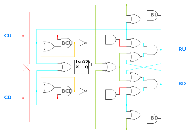

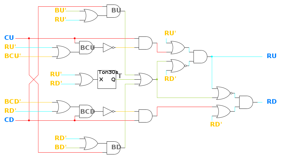

Invece per quanto riguarda il metodo del post 32 ringrazio Foto Utentegekofive per averlo esposto. Ho provato ad applicarlo al seguente circuito con sei retroazioni, e noto che l'ordine di esplorazione dell'albero dei nodi è irrilevante, purché si proceda sempre dall'uscita verso ingresso.
Si ottengono due possibili soluzioni (a seconda di quale uscita si valuta per prima), questa è una:
Intuitivamente a mano ho sempre fatto lo stesso, mi fa piacere sapere che c'è un metodo formale (beh, ovvio che doveva esserci ma non pensavo così "semplice") che seguito pedissequamente porta allo stesso risultato :ok:
NOTA: il circuito è un saliscendi tapparelle :-)

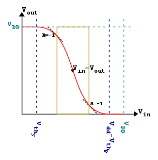

[48] Re: Led chaser” con 74HC164
Messaggioda Foto Utentedjnz » 26 lug 2023, 17:02
È indeciso dentro.
Foto Utentedjnz
1.590 1 4 7
Messaggi: 709
[49] Re: Led chaser” con 74HC164
Messaggioda Foto Utentedadduni » 26 lug 2023, 21:58
Non sono sicuro che oscilli.
È lo stadio finale di un classe A chiuso in retroazione negativa,nse non si aggiungono poli sull anello di retroazione potrebbe essere stabile e amplificare :mrgreen:
Per favore Isidoro correggimi se sparo fesserie
Foto Utentedadduni
2.073 2 7 12
Messaggi: 1370
[50] Re: Led chaser” con 74HC164
Messaggioda Foto Utenteboiler » 26 lug 2023, 23:00
dadduni ha scritto:È lo stadio finale di un classe A chiuso in retroazione negativa,nse non si aggiungono poli sull anello di retroazione potrebbe essere stabile e amplificare :mrgreen:
Provo a dire la mia:
L'unico punto stabile è quello in cui V_{in} = V_{out} = \frac{V_{DD}}{2} (se assumiamo PMOS e NMOS simmetrici, cosa in realtà spesso falsa).
In questo punto (e in tutto il rettangolo colorato) il guadagno è negativo e superiore all'unità.
Vuol dire che ogni piccola perturbazione verrà amplificata in direzione opposta. Questa perturbazione amplificata si ripresenterà all'ingresso e il ciclo si ripeterà, oscillando sulla curva rossa a destra e a sinistra del punto di equilibrio.
Il propagation delay del gate detterà la frequenza di oscillazione.
L'ampiezza (che "per abitudine" avrei pensato essere 0 - Vdd) credo che in realtà sia data dalle tensioni di ingresso alle quali il guadagno dell'amplificatore è esattamente -1. È corretto? :-k
