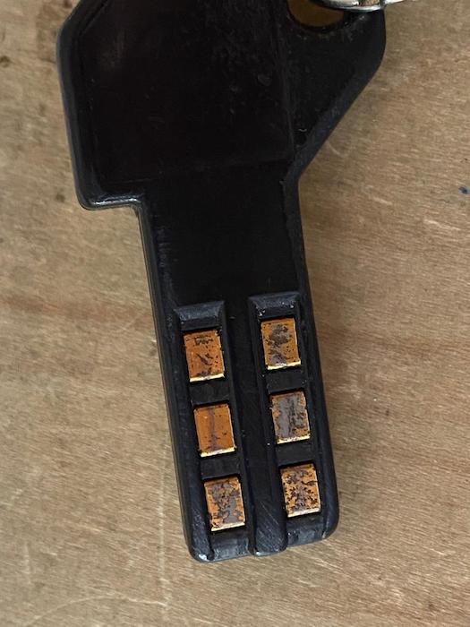

Buonasera,
vi scrivo per chiedervi delle informazioni in merito un allarme anni 90 (ma tuttora funzionante).

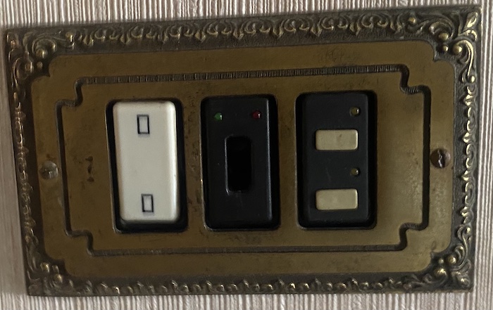

Si tratta di un sistema con semplici sensori pir. In tre punti dell'abitazione vi è la possibilità di attivare/disattivare l'allarme (ed eventualmente tramite selettore escludere delle zone specifiche).
In allegato le immagini della chiave e dei punti di attivazione/selezione.
Di seguito alcuni quesiti:
1) La chiave in foto, come si può facilmente notare, ha i terminali in rame consumati... secondo voi con una punta di stagno potrei recuperarli? vi è modo di recuperarla/clonarla?
2) Come vedete i moduli di attivazione si adattavano ad una vecchissima linea di placche. Se volessi riadattarle su una moderna linea (esempio Vimar o simili) è possibile? sicuramente i moduli non si trovano più in circolazione e sicuramente sarebbe da fare una sorta di sistemazione "artigianale" per far rimanere in sede il modulo (pensavo di partire da un copriforo e sagomarlo o procedere direttamente con un supporto stampato in 3d... cosa ne pensate?

Molte di quelle vecchie chiavi avevano semplicemente delle resistenze all'interno (ma senza avere schemi, inutile tirare ad indovinare) ... potresti tentare di pulire i contatti con una gomma da cancellare di quelle per macchine da scrivere (quelle fatte a disco, erano abbastanza abrasive), e poi ristagnare velocemente (senza sciogliere la plastica), potrebbe tirare avanti ancora un po.
Per le placche, dipende, se gli spazi di quelle nuove sono maggiori, potresti usare un copriforo ed adattarcelo dentro, ma serve vedere gli ingombri anche dietro.

Quella è la mitica BTicino Magic, che nostalgia..
In rete ho visto che ci sono degli adattatori per montare i moduli Magic nella più recente BTicino Matix, forse si riesce a trovare direttamente l'adattatore per la serie che hai in mente di mettere.

Etemenanki ha scritto:(...) e poi ristagnare velocemente (senza sciogliere la plastica), potrebbe tirare avanti ancora un po'.
Oppure potresti ripassarle con una vernice/smalto conduttivo (esempi).
