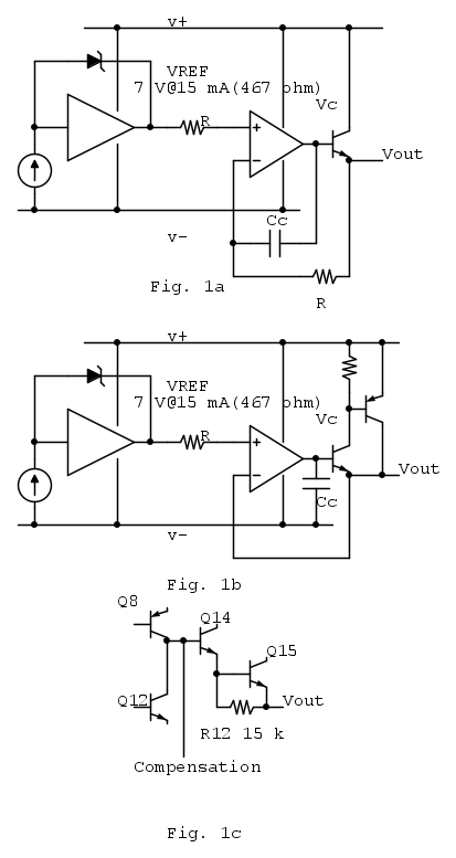

Proviamo ad indagare in modo semiquantitativo la questione della compensazione del UA723.
Il UA723 e' stato progettato dalla Fairchild anche se poi e' stato prodottto da "tutti".
Il datasheet originale Fairchild si trova (ad. esempio) qui:
https://www.hobbielektronika.hu/forum/g ... p?id=14480
Il circuito equivalente e' nella prima pagina del PDF del datasheet ed e' riportato anche in Fig. 1a dello schema FidoCad qui sotto.
In Fig. 1a sono riportati anche i collegamenti e i componenti presenti nello schema dell'alimentatore oggetto di questo thread.
Come si vede il 723 e' composto fondamentalmente da tre parti (non e' rilevante in questa discussione la parte di curcuito deputata alla limitazione di corrente):
1) tensione di riferimento
2) amplificatore di errore
3) transistor di uscita
La tensione di riferimento fornisce circa 7V @ 15 mA (max rating)
L'amplificatore di errore insieme al transistor di uscita permette di erogare una tensione diversa (minore o maggiore dei 7V del riferimento) ed una corrente maggiore.
Per inciso nel ns caso (alimentatore oggetto di questo thread) forse sarebbe stato sufficiente utilizzare direttamente la tensione di riferimento senza utilizzare amplificatore di errore+transistor.
Lo schema di Fig. 1a non e' presente "esattamente uguale" nel datasheet ma ai fini della ns analisi (che ricordiamo verte sulla compensazione) e' equivalente ai circuiti di Fig. 1 e Fig. 2 del datasheet
- La Fig. 1 riporta un circuito la cui tensione di uscita e' inferiore a 7V.
- la Fig. 2 riporta un circuito la cui tensione di uscita e' superiore a 7V
- Nel caso del nostro alimentatore la tensione di uscita e' esattamente 7V (quella del riferimento).
Il datasheet recita che per il "minimun drift" le due resistenze R (in serie agli ingressi non invertente e invertente )devono essere uguali ed in ogni caso la resistenza equivalente dell'eventuale partitore su un ingresso deve essere uguale alla resistenza presente sull'altro ingresso.
Nel nostro caso non e' presente (perche' non necessario in quanto il rapporto Vout/Vriferimento = 1) alcun partitore per cui le due resistenze presenti in Fig. 1a sono (sarebbero) inutili (dannose?).
Dipende :mrgreen:
La compensazione (per evitare oscillazioni in uscita) del circuito avviene a mezzo del condensatore Cc.
Il tipo di compensazione utilizzata dal costruttore e' a "polo dominante".
La frequenza del polo (necessaria per stabilizzare il circuito e data dai due componenti Cc e R di Fig. 1a) non e' data dalla Fairchild - viene solo dato il valore della capacita' (100 pF).
Quindi come dimensioniamo R? 100 pF vanno bene per qualunque valore di R?
La risposta "giusta" non c'e'.
La risposta "quasi giusta" e' che il valore "tipico" di R si ricava da altre considerazioni ed in Tabella 1 (Pag.5 del PDF del datasheet) vengono riportati i valori tipici delle resistenze da utilizzare data la tensione di uscita richiesta.
Quindi la resistenza ci vuole se vogliamo utilizzare questo tipo di compensazione. Se la resistenza vale 0 (zero) la frequenza del polo vale 0 (zero - prodotto R*Cc) e quindi niente compensazione.
I 100 pF indicati nei circuiti del datasheet valgono per valori di resistenze tipici
Vediamo adesso il circuito di Fig. 1b che ricalca lo schema di Fig. 5 del datasheet.
Come vediamo non e' presente nessuna resistenza in serie all'ingresso non invertente.
La capacita' Cc di compensazione e' collegata a massa ed ha un valore 10 (dieci) volte del caso precedente (1 nF).
Dove e' la "resistenza" che interagisce con Cc e determina la frequenza del polo?
Dobbiamo ricorrere al circuito equivalente riportato in Fig. 13 nell'ultima pagina del datasheet e al partcolare disegnato con FidoCad in Fig. 1c.
Come e' possibile vedere il pin di compensazione (cui viene collegato Cc) e' derivato da un punto ad alta impedenza (il collegamento del collettore dei due tranistor Q8 e Q12) che determina la resistenza con cui interagisce Cc.
"Mescolare" quindi due tipi di compensazione - in assenza di informazioni dalla Fairchild che ci permettano di verificare a posteriori perche' 100 pF/1nF sono "giusti" - non puo' portare che a "accrocchi" di dubbio funzionamento.
La Fairchild ci dice: "fai cosi'" e noi eseguiamo.

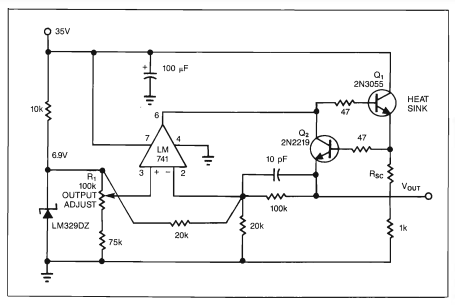

Elidur ha scritto:Allora ti spiego come fare l'innocuo test e cercherò di essere più preciso e conciso possibile: costruisci su una basetta millefori solo l'alimentatore rispettando i valori circuitali e componentistici di cui allo schema del topic, utilizzando un trasformatore da circa 40V, ma anche senza CrowBar che per il test non serve, non includere il condensatore C3 e lascialo nel cassettino, accendi l'alimentatore a vuoto e regola la tensione a 5V se vorrai caricare il cellulare migliore che hai oppure 18/22V se vorrai caricare il PC portatile migliore che hai e lascia pure la corrente alla minima erogazione. Una volta regolata l'uscita, spegni l'alimentatore, scarica manualmente tutti i condensatori elettrolitici presenti nel circuito <tutti>, collega l'utilizzatore che hai deciso di alimentare e senza toccare i potenziometri accendi l'alimentatore. Poi se ti andrà di farlo, forse potrai informare il forum sul risultato.
La prova che suggerisci di fare - se ho ben compreso - e':
- realizza il circuito dell'alimentatore nella sua forma essenziale, omettendo la capacita' C3 (47 / 100 uF)
- guarda all'oscilloscopio il transiente di accensione all'uscita dell'alimentatore.
La "prova" richiede molto lavoro e nella forma proposta non e' "probante" per (almeno) i seguenti motivi, specialmente se il risultato non fosse di tuo "gradimento":
- il circuito potrebbe non essere stato realizzato nel modo e con le caratteristiche da te proposte e tu non avresti la possibilita' di controllare
- le misure effettuate sul circuito ... (come sopra)
- l'interpretazione delle misure - se non concordata prima - potrebbe essere frutto di contenzioso
- quali sono le specifiche richieste all'alimentatore:
-- un overshoot transiente all'accensione del 5% della tensione impostata e' in specifica?
-- un tempo di salita della tensione in uscita di 1ns (nanosecondo) e' in specifica? (alcuni circuiti richiedono che la tensione salga al valore nominale con un tempo non inferiore a X mentre altri richiedono che la tensione salga al valore nominale con un tempo non superiore a Y)
- si potrebbe discutere se l'"onere della prova" e' a carico di chi afferma che "il circuito NON funziona" senza C3 o d chi afferma il contrario
- con C3 installato nel circuito la tensione di uscita potrebbe avere comunque un overshoot "significativo" (c'e' stata in passato una discussione al riguardo con analisi e rimedi delle cause che possono portare a tale comportamento in un alimentatore e che non e' imputabile alla mancanza/presenza di C3)
C'e', pero', secondo me, un altro modo per "dirimere" la questione presenza/assenza C3.
Non e' un metodo perfetto ma evita - sempre secondo me - di dover ripetere sempre l'esperimento di vedere se un oggetto lasciato libero cade sul pavimento o "galleggia".
Il punto critico dell'alimentatore analizzato e' il UA723 che costitisce il riferimento di tensione per generare la tensione di uscita.
Se "fallisce" questo, fallisce tutto l'alimentatore.
Quindi potrebbe essere sufficiente analizzare il comportamento dell'UA723 all'accensione e in particolare l'andamento della tensione in uscita con/senza C3 installato.
Facciamo un salto.
Dal sito (mai troppo lodato Introni) puoi scaricare il libro Troubleshooting Analog Circuits di Robert. A. Pease (Bob Pease).
http://www.introni.it/pdf/Bob%20Pease%2 ... rt%208.pdf
A Pag. 160 del libro (Pag. 13 del PDF) trovi un circuito che e' analogo al circuito equivalente del UA723 ma realizzato con un riferimento di tensione, un Op-Amp e un transistor di uscita.
Bob Pease indica tra le altre caratteristiche del circuito l'"attenzione alla protezione del carico".
Presumo che - tra le altre acratteristiche - NON abbia sovratensioni all'accensione.
Come vedi in parallelo al riferimento di tensione non e' presente alcuna capacita'.
Il circuito e' riportato qui sotto.

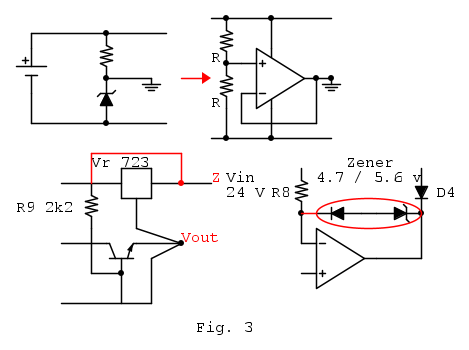

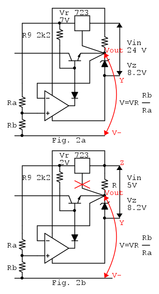

Messaggioda Foto Utenteelfo » 14 ago 2023, 12:28
Elidur ha scritto:il fenomeno che ho segnalato è reale e non è stato neanche un caso isolato in quanto ripetibile quasi ad ogni accensione con C3 omesso
(very) Wild guess :mrgreen:
Se ipotizziamo che quanto affermato da Elidur sia "vero" (non metto in dubbio il fenomeno - preciso che non sono precisate le condizioni in cui il fenomeno avviene) cerchiamo di ipotizzarne le cause (a distanza e senza ulteriori indizi/misure :( )
Partiamo da mooolto lontano.
Osserviamo il circuito di Fig. 1a
Credo si possa concordare con i valori in figura e che ogni commento sia superfluo.
Fig. 1b
Qual e' la tensione ai capi di R e Zener? (io credo - rispettivamente - 0V e 5V)
Fig. 1c (RLoad a piacere)
Vr=???
Vz= ???
Osserviamo adesso il circuito in Fig. 2a
E' lo schema semplificato dell'alimenatore sotto analisi con il solo circuito relativo alla regolazione della tensione.
Il punto cui sono riferite tutte le tensioni, compresa la tensione di riferimento, e' Vout.
La tensione di uscita V (Vout - V-) vale
a) V = VR \frac{Rb}{Ra}
So far so good :D
Osserviamo adesso il circuito di Fig. 1b
La sola differenza e' che ipotizziamo di essere nella fase di "accensione" (transiente iniziale in cui le tensioni non si sono ancora stabilizzate).
La tensione "Vin 24 V" che alimenta il UA723 (Vr) e l'Op-Amp vale 5 V (sotto la soglia di conduzione dello zener).
Secondo quanto visto (ipotizzato?) nella Fig. 1b la differenza di potenziale tra Vout ed il punto Z vale 0 (zero) e di conseguenza:
1) il pin di massa del 723 e' "flottante" o "collegato tramite R al suo pin di ingrsso"
2) la tensione Vr in uscita al 723 non e' ben definita
3) la tensione di modo comune sull'ingresso invertente dell'Op-Amp (LM358) e' fuori specifica (LM358 ha una tensione di alimentazione minima di 3 V e una tensione di modo comune max V+alimentazione-1.5V). In questo caso le tensioni V+alimentzione e ingresso invertente sono uguali
4) La tensione Vr e la resistenza R9 2K2 non sono (potrebbero non essere) sufficienti a polarizzare il tranistor in uscita - triplo darlington = 3 * Vbe)
Stante che l'equazione che descrive il funzionamento a regime del circuito e' la a) di cui, sopra si evince che una seppur minima tensione Vr in uscita al 723 non puo' produrre in uscita (Vout) una tensione da soddisfare l'equazione.
Conseguenza?
l'uscita dell'Op-Amp "pompa abbbestia" :( (cioe' il diodo e' contropolarizzato e la max corrente in base al transistor e' limitata da Vr e R9).
Non appena le tensioni di alimentazione / riferimento rientrano in specifica il circuito rientra in regolazione - ma con la sua " lentezza" - da cui deriva la sovratensione in uscita.
Queste ipotesi sono in (parziale) accordo con l'ulteriore osservazione che inserendo C3 (47/100 uF) e quindi rallentando il "tempo di salita" di Vr il fenomeno della sovratensione non si presenta.
Ripeto - quanto sopra sono solo delle ipotesi da verificare sul campo con opportune misure quantitative.
Se - ripeto se:
5) il fenomeno osservato e' reale
6) le ipotesi formulate sulle cause del fenomeno sono corrette
si possono tentare tre "correzioni" al circuito per cercare di eliminare il problema - vedi Fig. 3
7) realizzare una "vero" alimentatore duale invece che ricorrere a zener + resistenza - in questo modo il nodo di "massa" dell'alimentatore e' sempre attivo e non solo per tensioni maggiori di Vzener
8) spostare il collegamento della resistenza R9 da Vz al punto Z (+ dell'alimentatore 24 V)
9) inserire un diodo + Zener (cerchiati di rosso) per evitare la "saturazione profonda" dell'Op-Amp e diminuire il "tempo di recupero"
Il condensatore C3 potrebbe essere mantenuto -IMHO - in una configurazione diversa.
Ma sara' per un'altra puntata :D (cit. Per qualche dollaro in più - Duello Finale)
