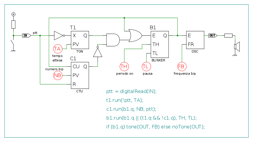

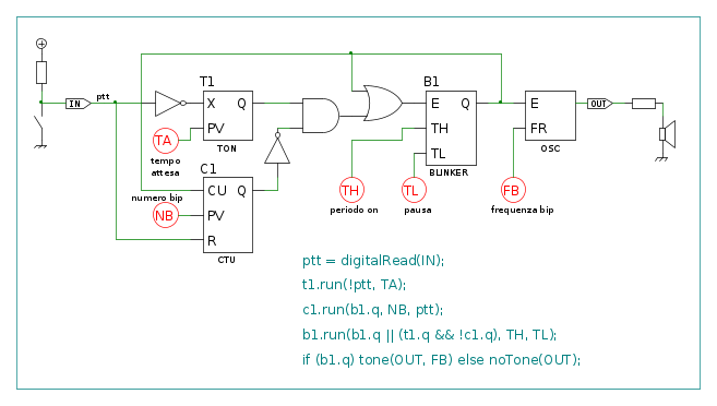

Non li conoscevo, mi sembra che pictoblox faccia molte più cose, non solo per Arduino e non solo in C, ma non ho capito se può generare del codice standalone. In ogni caso riSconsiglio, come già fatto in gennaio, di programmare con i blocchi. Per cose appena più che elementari si fa solo più fatica, e forse non sono neppure possibili.
Ad esempio il seguente schema è una possibile soluzione, pensata a "blocchi funzionali PLC", per un quesito di un altro post. Tutto lo schema è creato dalle cinque righe di codice riportate eseguite continuamente. A "blocchi scratch" è impensabile.
