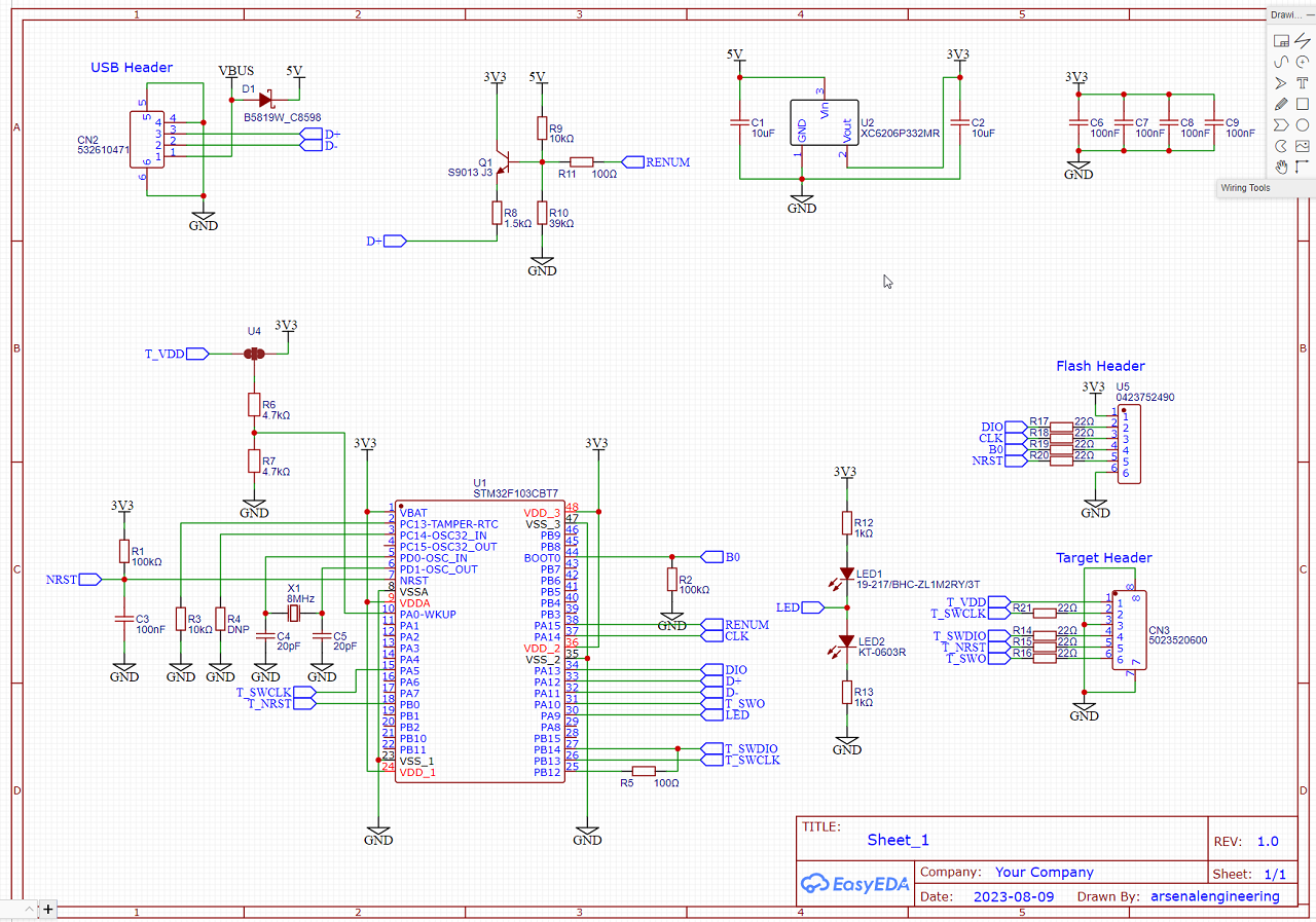

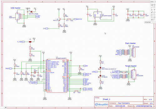

Ecco lo schema disegnato in EasyEDA. Scegliendo tutti componenti della libreria (è vastissima, essendo quella del colosso LCSC) si possono verificare la disponibilità, il prezzo, etc.
Schema in EasyEDA
Alberto.

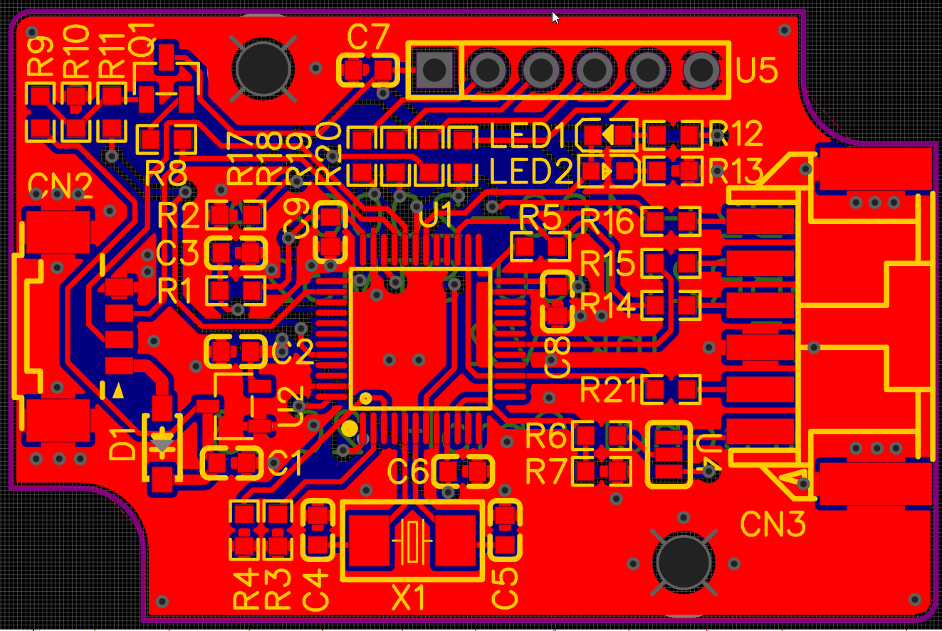

Messaggioda Foto Utentebrabus » 24 ago 2023, 12:17
Ecco il PCB sbrogliato. Abbiamo qui un semplice doppia faccia, ma si possono fare layer a piacimento:
Alberto.
