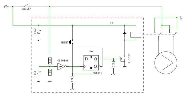

Buonasera a tutti, vorrei chiedere un vs supporto per trovare una soluzione ad un problemino che per me non e' molto semplice. Per irrigare il giardino dispongo di una centralina Rain Bird a 4 canali che pilota elettrovalvole a 9Volts. La centralina invia un impulso di un secondo a 9V (+-) per aprire le elettrovalvole, ed un impulso di un secondo ma di segno opposto (-+) per chiuderle. Vorrei sostituire la vecchia centralina Rain Bird (non connessa a wifi) con 4 shelly1 (uno per ogni canale). Con Shelly tramite contatto pulito riesco ad inviare un impulso di 9v per 1sec per aprire le elettrovalvole, ma per chiuderle devo invertire la polarità dell'impulso e questo con Shelly non riesco a farlo. Mi potreste suggerire uno schema pratico per invertire la corrente continua dopo aver inviato l'impulso di apertura alle elettrovalvole ? Grazie mille

Per invertire la polarità serve un relé con due scambi (DPDT). Ma per far commutare il relé ogni volta che shelly apre il contatto serve un circuito ad hoc, come potrebbe essere il seguente. Sei in grado di montare una decina di componenti?

[4] Re: Utilizzo Shelly per irrigazione giardino
Messaggioda Foto Utenteedgar » 4 set 2023, 22:54
Non so se esistano per basse tensioni, si potrebbe usare un relè passo passo DPDT

Messaggioda Foto UtenteSammuele » 5 set 2023, 10:49
Attento che non avrai neppure la segnalazione di valvola aperta\chiusa (magari con qualche problema sull'app dello shelly non sapresti se sono rimaste aperte\chiuse), se però puoi controllare in altro modo, va bene uguale.

[6] Re: Utilizzo Shelly per irrigazione giardino
Messaggioda Foto UtenteSpera9711 » 6 set 2023, 22:24
Grazie a tutti per i vs contributi. Effettivamente concordo che anche se realizzo lo schema proposto, rimangono comunque alcuni problemi, come ad esempio l'assenza di indicatore circa lo stato delle elettrovalvole aperte o chiuse. Credo che dovrò valutare una centralina wifi.... grazie mille !!

Messaggioda Foto Utentenicsergio » 6 set 2023, 22:54
O sostituire le valvole con quelle classiche da irrigazione non a batteria, ovvero a 24 V AC monostabili, quelle le comandi direttamente con gli shelly senza impulsi e senza rischi di perdere passi della sequenza.

[8] Re: Utilizzo Shelly per irrigazione giardino
Messaggioda Foto UtenteSpera9711 » 14 set 2023, 9:55
@nicsergio: e' una buona idea, devo verificare se il costo della sostituzione giustifica l'operazione, ma effettivamente in tal modo elimino la centralina e comando in remoto. Grazie mille

Messaggioda Foto UtenteSpera9711 » 14 set 2023, 17:31
Ho trovato i solenoidi a 24 V AC ! Ora devo trovare un trasformatore. Due domande:
1) dato che i solenoidi si alimentano a 24 V AC (quindi non raddrizzata), basta un semplice trasformatore/avvolgimento 220/24 AC oppure serve un alimentatore con componenti elettronici?
2) mi sapete dire se per eccitare/aprire le elettrovalvole/solenoidi basta un impulso a 24 V AC (come per quelle a 9V DC) oppure se la corrente deve continuare per tutta la durata dell'irrigazione?

[10] Re: Utilizzo Shelly per irrigazione giardino
Messaggioda Foto Utentenicsergio » 14 set 2023, 19:26
1) basta un trasformatore con potenza apparente sufficiente per alimentare il numero massimo di solenoidi che possono essere comandati contemporaneamente
2) le valvole sono monostabili quindi vanno tenute alimentate per la durata di irrigazione
