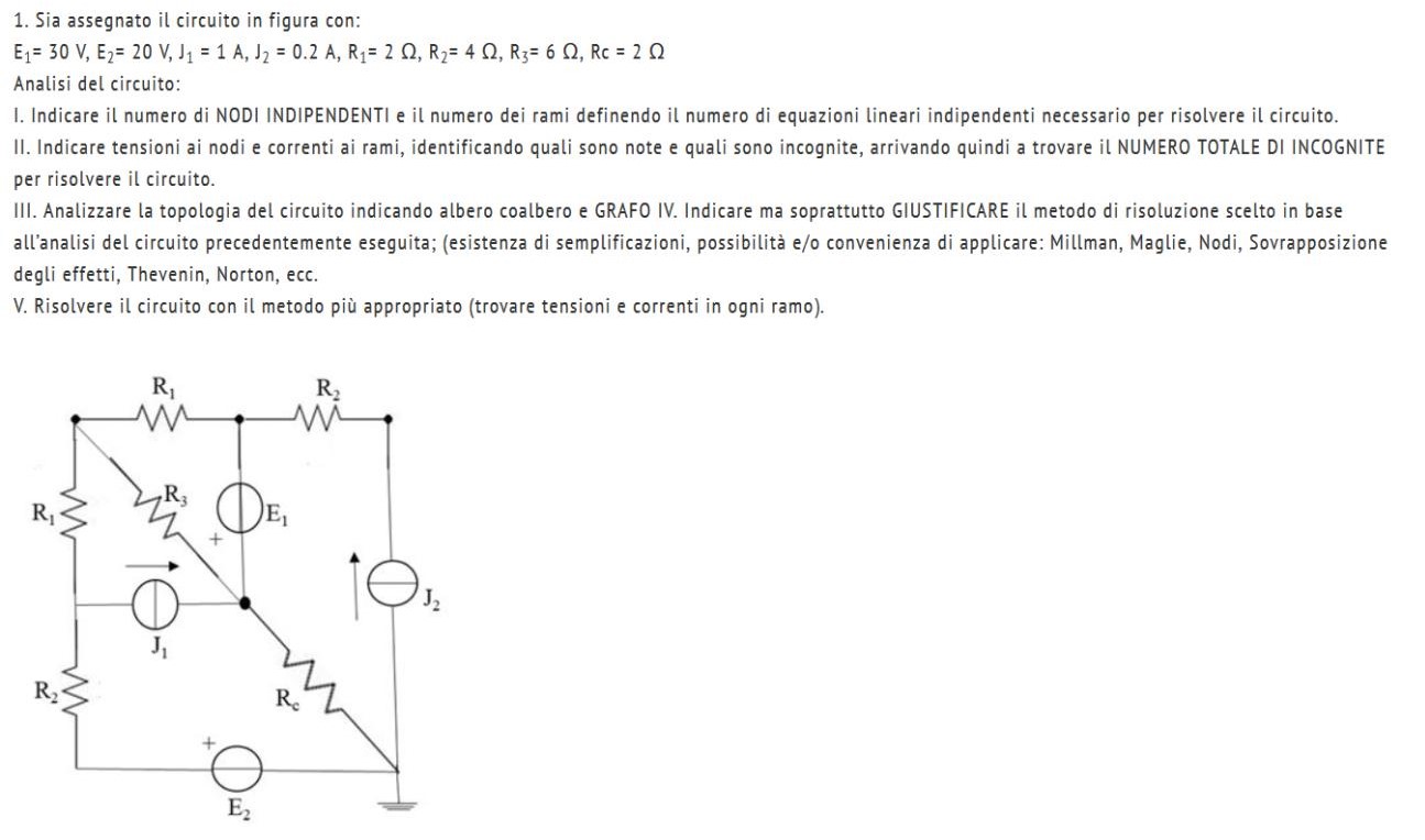

ciao a tutti e infiniti grazie a chi mi aiuterà a risolvere questo esercizio non essendo molto pratico di elettrotecnica il più è che non so da dove iniziare io ho calcolato 5 nodi totali che facendo (n-1)diventano 4 e altrettante equazioni alle maglie per un totale di 8 poi ho visto che ci sono R1 e R2 che sono 2 resistenze uguali sapevo che per trovare l'equivalente di 2 uguali si faceva Req=R/2 però poi non saprei dove collocarle avendo di mezzo generatori....grazie a chiunque mi darà una mano nella risoluzione essendo in alto mare :roll:

E' incasinato, forse con sovrapposizione effetti, ma è lungo, ci sono 4 generatori.
Forse fare una trasformazione stella>triangolo per poi trasformare un generatore di corrente in uno di tensione.
Un R lato del triangolo finirebbe in parallelo a un generatore di tensione, quindi ininfluente... ma è sempre un lavoraccio.
Che orrore :( usare lo stesso simbolo per più componenti, io li rinominerei.

Io, lasciando a te alberi e coalberi, risolverei nel seguente modo: rimosso il resistore R2, in serie a J2, andrei a "spostare" detto GIC sui due rami adiacenti, semplificato poi con Thevenin il parallelo fra J2 e RC, usando il metodo dei potenziali nodali, avrei un semplice sistema in due sole incognite.

in effetti sono un po' spiazzato anche dallo stesso rinominare i resistori è vero che non ho grande esperienza ma mi sembra veramente un casino ok proverò il metodo vediamo che riesco a fare :D

Non è necessario rinominare nulla ;-), sostituisci invece alle Ri i rispettivi valori numerici.
BTW Sai cosa intendo dire con "spostare" il generatore di corrente :?:

Per Foto Utentemik12 invece, posto quello che avevo già postato stamattina ma che poi, pensando di avere esagerato nell'aiuto, avevo cancellato. :D
Una volta eseguite le due semplificazioni indicate nel precedente post, indicando con x il potenziale del nodo nell'angolo superiore sinistro della rete semplificata e con y il potenziale del nodo sinistro di J1, assumendo a potenziale nullo il destro, il sistema, ottenuto dalle 2 KCL ai suddetti nodi, sarà il seguente

allora se non erro "spostare" vuole dire metterne 2 in parallelo accanto al generatore di tensione e uno accanto ad rc con verso opposto giusto?

Sì, ma entrambi con lo stesso verso, non con verso opposto. ;-)
... ovvero entrambi con corrente impressa verso l'alto,
... e chiaramente quello in parallelo al GIT lo eliminiamo.

ok perfetto nell'iliminazione del GIT rimane un generatore di potenza equivalente E1*J2 giusto?
