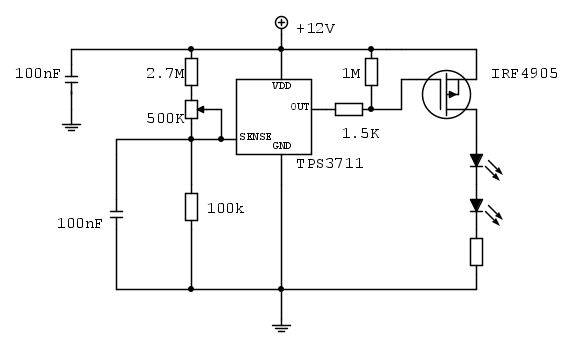

samu_83 ha scritto:Ciao GiVi fico con il trimmer cosi collego il tester e mi regolo la soglia di accensione alla tensione precisa voluta. :ok:
ATTENZIONE: Il pin Vsense regge massimo 7V, devi con il circuito scollegato preregolare con il tester il trimmer in modo da avere meno di questo valore. O fai come da me proposto e usi 2 resitenze e un potenziometro, hai anche una maggiore sensibilità.
Il chip In extremis può assorbire 40mA sul pin output (AMR), non è consigliato !
Basta mettere come da mio schema 2 resistenze e un transistor PNP e puoi erogare tutta la corrente che vuoi (limitato da HFE*10mA). A quel punto puoi mettere tutti i led che vuoi, ne metti 2 in serie con una resistenza in modo fa far circolare 15mA
La differenza tra i due circuiti sono 4 resistenze e 1 transistor, trascurabile sia in THT che in SMD.
Per darti un idea del volume in SMD equivalgono a 5 chicchi di riso, abbiamo spazio per 5 chicchi ? :mrgreen:

Ciao ThEnGi si penso che sia meglio realizzarlo con le due resistenze e potenziometro cosi posso installare i led che voglio, lo vorrei preparare con componenti THT non ho problemi di spazio.
Una cortesia potresti rimandarmi il tuo schema completo con tutti componenti necessari e mettendoci gia i due led in serie di quelli da 15mA di quelli ben luminosi tipo 3000 mdc o superiore e la resistenza gia' piu o meno adatta cosi me lo salvo e inizio a procurarmi i componenti.

Dai... almeno lo sforzo di calcolare la resistenza per i led :ok:
Devi vedere le caratteristiche dei led che trovi e fare il calcolo.
Per il transistor (meglio del BJT) ho messo un segna posto, quello proposto è esageratamente overkill. Ci accendi un faro a led e illimini casa :mrgreen: (costa 2€ solo lui :ok: )
In base alle tua disponibilità cerca un MOSFET P, IRF9540N.... In base a cosa trovi, l'aplicazione non è critica
Il condensatore su Vsense non so se è indispensabile ma crea un circuito RC che "rallenta" la misura e filtra eventuali picchi o cadute.
Di led se rossi ce ne stanno anche 4/5, la potenza consumata è la stessa perché quella non usata dai led viene dissipata dalla resistenza

Ciao ThEnGi,
hai ragione sull'ingresso sense e sul buffer di uscita, ma il mio target era il minimo numero di componenti vs. funzionamento.
Dal circuito minimale a seconda dei problemi/esigenze si aggiungono altri elementi.
Il tuo ultimo circuito postato risolve i problemi menzionati ma sembra mancare della parte lampeggio.
saluti

GiVi ha scritto:Il tuo ultimo circuito postato risolve i problemi menzionati ma sembra mancare della parte lampeggio.
Link, davo per scontato l'uso di un prodotto simile, basta alimentarlo :ok:
Non so cosa consigliare in THT per il mosfet però mi vengono in mente tutta roba ad alta tensione o elevata corrente, bho poi do un occhiata cosa offre RS

Il mio commento sulla mancanza della parte di lampeggio evidentemente non era rivolto a te ma era per evidenziarlo a Samu_83 dato che nel primo post ha detto di non essere esperto.
sono stato infelice nell'esprimermi.

Si potrebbe utilizzare anche un microprocessori ad esempio un 12F629 o un attiny ad esempio.
Tenerlo in sleep per la maggior parte del tempo per abbassare il consumo complessivo.
Poi una volta ogni ora (ad esempio) si attiva, misura e nel caso fa lampeggiare il led.
A questo punto un lampeggio lento sotto i 12V e un lampeggio veloce sotto 11.6V.
