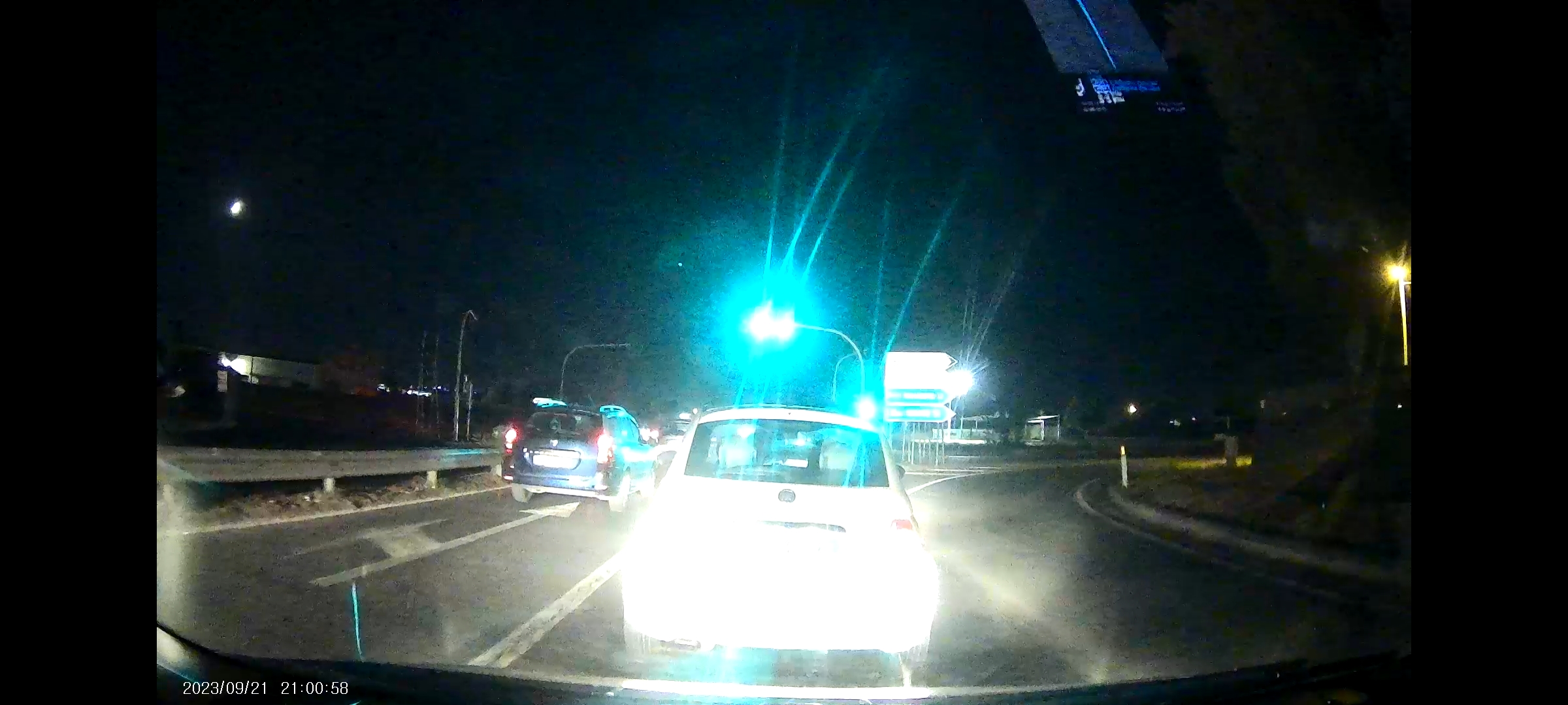

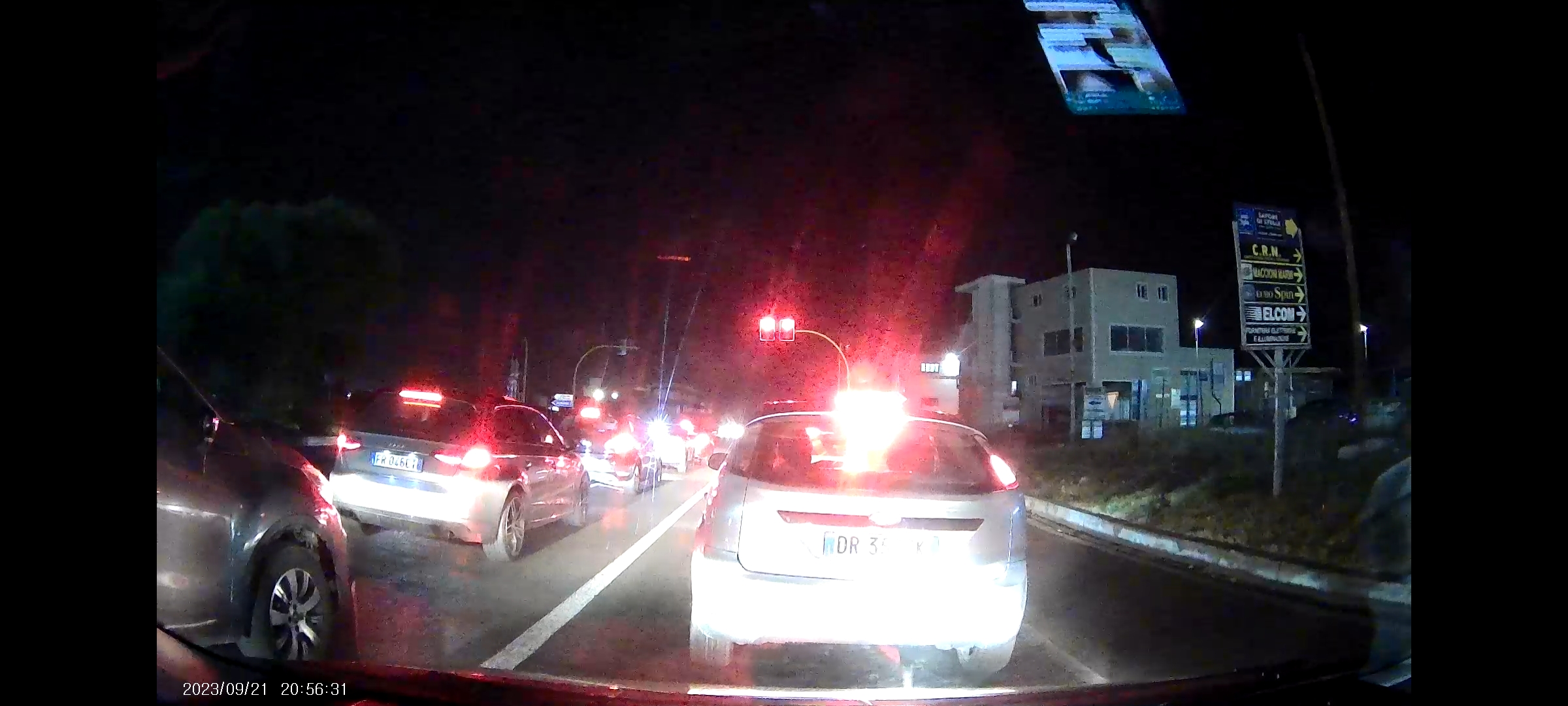

Ciao ragazzi, ho un problema con la ripresa notturna della mai dashcam. Di giorno si vede tutto benissimo. Anche di notte se non fosse per questo problema con le targhe che non riesco a risolvere. Se la macchina è vicina,e quindi i miei fari sono puntati addosso alla targa, non si vede nulla. Mentre se la macchina è a fianco, riesco a vedere la targa. Cosa posso fare? Ho provato a ridurre a -1/3 l'esposizione, ma ancora sono messo così... Posso ridurla ulteriormente, vedremo... Intanto cosa mi consigliate?

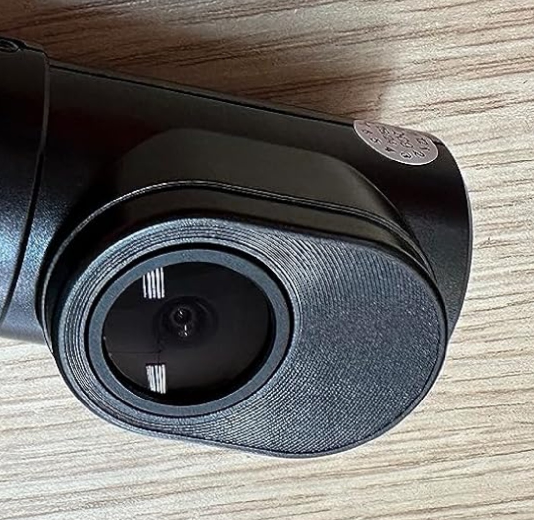

Ho letto da qualche parte dei filtri infrarossi proprio per evitare questi riflessi, ma non posso montarli sulla mia dashcam a causa della forma...come potete vedere in foto, la zona della lente non è circolare ma ovale.
Ok non è una dashcam costosa ma fa rabbia. In altre circostanze le immagini sono ok... È una 1080p

Monta un filtro a polarizzatore, tipo un Polaroid.

Penso non si possa montare. I filtri sono circolari... Vedi com'è la mia cam? Ha una forma ovale nella zona della lente, e quest'ultima è racchiusa dentro.

Il filtro polarizzato lo puoi montare anche esterno bloccandolo in qualche modo !

Avendo in giro un vecchio display LCD da rottamare (rotto, bruciato, ecc), puoi scollare delicatamente parte di uno dei due filtri polarizzati che hanno sulle superfici (anche incidendo prima un quadrato poco piu grande di quello che ti serve, per evitare di doverlo scollare tutto se grosso), ovviamente se non sono del tipo "matte" antiriflesso ma lucidi ... poi togli la colla (serve fare delle prove, alcune vengono via con dell'alcol o del rimuovietichette, altre no) e ti ritrovi con un foglietto di filtro polarizzato che potrai tagliare circolare del diametro che ti serve (o mezzo mm piu grande) ed incollare all'obbiettivo con delle piccolissime goccioline di bostik trasparente sui bordi (ne dovrebbeo bastare 4 o 5), ovviamente dopo aver fatto i tuoi test ed aver provato se risolve il problema e con quale orientamento della polarizzazione.
Oppure se non si ha troppa fretta e si vuole essere sicuri di ottenere un prodotto usabile subito, si puo prendere uno di questi o simili, chiedendo prima al venditore se e' lucido e non matte, perche' matte sarebbe inutile.
Per il filtro infrarosso, se conosci un fotografo che sviluppa dia, e' ancora piu semplice, la "coda" del rullino delle dia, quella che dopo lo sviluppo rimane completamente nera, in realta' e' nera solo alla luce visibile, mentre alla maggior parte della banda IR e' trasparente, basta chiedere se hanno una coda che di solito buttano via, o se te la mettono da parte quando gli dovesse capitare.
Volendo averla in fretta ed essendo disposti a spendere qualche Euro, si puo semplicemente chiedere al fotografo di mandare a sviluppare un rullino nuovo, non esposto (spiegandogli il perche', per non farsi prendere per matti :mrgreen: ), e specificando che lo si rivuole integro e non tagliato ed intelaiato, in questo modo si avra' una striscia di filtro infrarosso da usare in caso di necessita' (ma la coda in regalo e' piu economica, se non si ha fretta ;-) )
