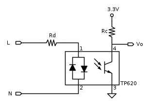

Ciao a tutti, vi chiedo un aiuto perché mi credo di essermi perso in un bicchiere d'acqua. Ho bisogno di fare un po' di brainstorming.
Vorrei controllare la velocità di alcuni piccoli motori asincroni (monofase) tramite un microcontrollore e un driver fatto con dei triac. Per il rilevare l'attraversamento dello zero della tensione di linea volevo usare un fotoaccoppiatore ac, tale TLP620 di cui vi allego un datasheet.
Mi piace l'idea di usare un fotoaccoppiatore con i diodi in antiparallelo perché mi risparmio il ponte a diodi esterno, volevo risparmiare anche il trasformatore perché occupa spazio nella scheda e a quanto vedo in giro mi costerebbe anche un sacco di soldi, ma vediamo dopo se ha senso o meno.
Lo schema è abbastnza semplice, lo riporto qui:
Ho visto qualche esempio ma sono un po' confusionari, specialmente perché usano il valore efficace della tensione di rete per dimensionare la resistenza. Io ho fatto cosi, considerando di far lavorare gli emettitori con una corrente I_F=10\text{mA} ho tensione sul diodo V_F=1.15\text{V} (datasheet). Per la resistenza quindi:
R_d=\frac{\sqrt{2}\cdot 230 - 1.15}{10} = 32.4\text{k}\Omega \Rightarrow 32\text{k}\Omega
ora, per limitare la dissipazione di potenza sulla resistenza pensavo di suddividerla in due resistenze da 15\text{k}\Omega oppure quattro da 8.2\text{k}\Omega. Però mi urta un po' buttare 3.2\text{W} solo per lo ZC.
Da qui la mia prima domanda, c'è qualche controindicazione a usare I_F=5\text{mA} sul diodo? Sarebbe più saggio usare un piccolo trasformatore? Per esempio questo?
Per quanto riguarda la resistenza R_c posso considerarla come un semplice pull-up.
Grazie!

Messaggioda Foto UtenteMarcoD » 28 set 2023, 11:38
Non ho letto le caratteristiche dell'optoisolatore.
Ti interessa la corrente massima che se superi lo bruci, suppongo sia 10 mA ?
La dissipazione del resistore dipende dalla corrente efficace, per cui devi adoperare i 220 Veff, non il valore massimo 310 V. Ti aiuta a limitare la potenza.
Interessa anche la corrente minima per cui rimane in conduzione, tu vuoi che riconosce il passaggio per zero, ossia che la corrente sia sufficientemente bassa per spegnerlo.
La corrente mnima dipende dalla ressitenza di carico sul collettore, che vorresti la maggiore possibile.
Presumo che tu voglia un tempo sufficientemente piccolo, allora vuoi una resistenza piccola per avere una finestra stretta con tensione attorno allo zero, ma non troppo piccola per non fare bruciare il LED quando la tensione sale al valore massimo (310 V).
...............post scriptum...
Se metti il trasformatore, puoi togliere l'opto, perché l'isolamento lo fa già il secondario del trasformatore.
Puoi poi usare un comparatore e avere tutta la precisione che ti serve.

MarcoD ha scritto:Ti interessa la corrente massima che se superi lo bruci, suppongo sia 10 mA
No, la corrente massima secondo il datasheet è di 60mA, ho scelto 10mA perché era in uno degli esempi di Vf del diodo.
MarcoD ha scritto:Se metti il trasformatore, puoi togliere l'opto, perché l'isolamento lo fa già il secondario del trasformatore. Puoi poi usare un comparatore e avere tutta la precisione che ti serve.
Stavo iniziando a considerare anche questa ipotesi, mi costa un po' di più in termini di componenti ma forse è la soluzione più flessibile.
Avrei trovato anche degli integrati tipo BM1Z012FJ che fanno tutto al loro interno, uno mi costa circa 1.8€, per l'opzione comparatore solo con il trasformatore sarei sui 3€ circa, mentre l'opto sembra essere la soluzione più economica di tutte, almeno come costi di componenti.

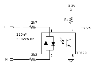

E così dite che ci sarebbero sfasamenti?
La dissipazione sarebbe contenuta in 0.3W complessivi.

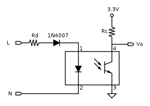

Messaggioda Foto UtenteGuidoB » 28 set 2023, 23:48
djnz ha scritto:E così dite che ci sarebbero sfasamenti?
Sì. Diventerebbe un rivelatore di picco, non di zero.
Io invece pensavo che potrebbe usare un fotoaccoppiatore unidirezionale (con un solo LED, non due in antiparallelo). Mettendoci in serie un diodo raddrizzatore 1N4007 per far passare una sola semionda, dimezzerebbe la potenza dissipata sulla resistenza.
In questo caso il micro dovrebbe riconoscere come passaggio per zero entrambi i fronti.
Il LED resterebbe acceso un po' meno della metà del tempo, quindi ci sarebbe anche una lieve asimmetria (il passaggio acceso-spento sarebbe in lieve anticipo rispetto al passaggio per zero, mentre il passaggio spento-acceso sarebbe in lieve ritardo, a causa della tensione di soglia del LED più quella del diodo 1N4007, e al fatto che serve un minimo di luminosità per accendere il fototransistor).
Con un buon lavoro di firmware, potrebbe essere il micro stesso a generare i passaggi per zero ogni 10 ms, utilizzando il segnale del fotoaccoppiatore solo per agganciarsi alla frequenza di rete ogni due semionde (20 ms).
In questo modo inoltre trascurerebbe automaticamente i passaggi per zero spuri, dovuti a disturbi sulla tensione di rete.
