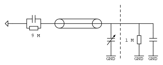

qualcuno potrebbe perfavore spiegarmi i vari componenti di questo circuito e dove sono fisicamente localizzati ?
non ho grandissime nozioni di elettronica ma comunque qualcosa ne capisco.
Grazie mille ciao.
Circuito sonda dell'oscilloscopio.

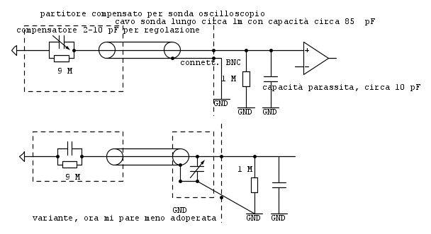

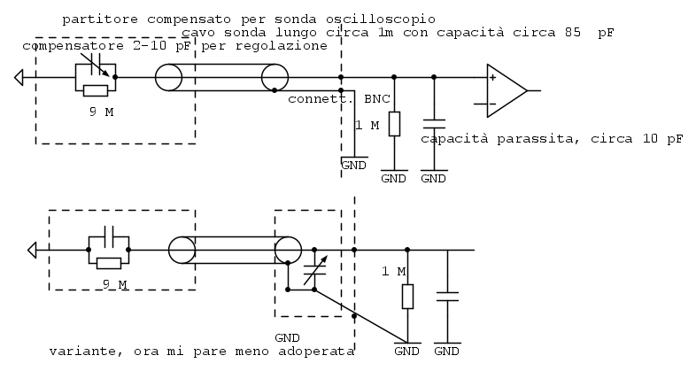

Ritengo che lo schema integrato/corretto sia più stimolante e meglio di una spiegazione.
Prova a porre domande precise.
Se sei in grado calcola l'attenuazione in tensione continua e a frequenza molto alta.
stardust79 ha scritto:... dove sono fisicamente localizzati ? ...
I primi tre (compreso il compensatore) di solito all'interno della sonda stessa (secondo il tipo di sonda, in alcune nel corpo che impugni, in altre il compensatore e' in uno scatolino attaccato al BNC), gli altri sono interni all'oscilloscopio in genere.

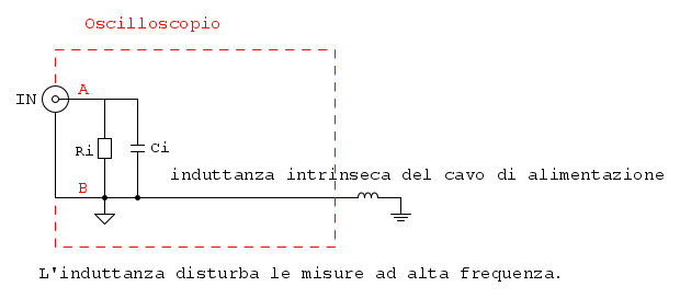

Ciao grazie a tutti delle risposte. Nell'articolo di DirtySeeds
https://www.electroyou.it/dirtydeeds/wi ... he-servono
non capisco cosa voglia dire:
"... il simbolo a triangolino ci dice che l'oscilloscopio misura la tensione d'ingresso rispetto al conduttore esterno del connettore; il simbolo di terra ci dice che, tipicamente, questo conduttore esterno è anche collegato al potenziale di terra."
Cioè come fa questo simbolino a misurare un potenziale tra due punti A e B, se è posto collegato al potenziale di terra ovvero di B ? Grazie

Lo schema elettrico è approssimato, non tiene conto delle caratteristiche del conduttore di terra del cavo di alimentazione. Lo ho integrato.
L'induttanza al crescere della frequenza crea impedenza (reattanza) che influisce sulla misura.
Chiedo scusa, ma continuo a non capire cosa sia questo simbolo:
Inoltre cosa c'entra ora il cavo di alimentazione ? si parla della terra del cavo di alimentazione? grazie.

Il simbolo indica che il ritorno della elettronica dell'oscillo è connesso alla carcassa metallica dell'oscillo stesso.
Carcassa alla quale è collegato anche il cavo (giallo-verde) della terra dell'alimentazione.
Certi oscilloscopi non hanno carcassa metallica, oppure hanno i circuiti elettronici di segnale completamente isolati dalla alimentazione, in questo caso non dovrebbero avere il simbolo.
I simboli sono sempre una rappresentazione semplificata della realtà.
Quando si traccia un collegamento, si suppone che abbia una resistenza nulla, mentre invece presenta resistenza e induttanza che però si suppongono trascurabili rispetto alla altre presenti nel circuito e quindi per il campo di frequenza di interesse ininfluenti ( E' quasi sempre vero
