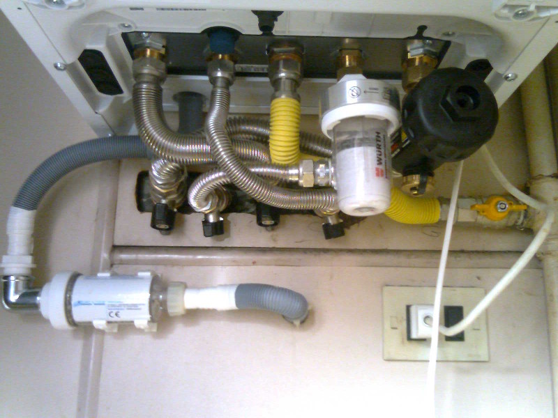

Salve viene contestata dall'idraulico l'alimentazione di una caldaietta murale presente in un pensile cucina in quanto si fa riferimento ad una normativa non ben specificata che porrebbe la presa della caldaia almeno a 50cm di distanza.
A me non risulta nessun divieto a posizionare la presa come da foto, poi si può discutere se esisteva un'altra posizione o se eseguire il collegamento senza presa ma con un interruttore 0/1
Voi che ne pensate ?
Grazie in anticipo

Ha ragione, la sezione idraulica è molto più elegante rispetto all'impanto elettrico. ?%

a aprte la bestialita' del lavoro dell'idraulico e al di la' delle leggi a riguardo sarebbe bene spostare la scatola fuori dalla zona che potrebbe inondare ( in caso ad esempio di rottura dei tubi) d'acqua la parte elettrica.
ho visto diversi anni fa' una cosa del genere, e' bastato uno spruzzo d'acqua ed e' scattato il differenziale.
la temperatura esterna era sottozero , e i propietari in vacanza . la caldaia e' congelata aprendosi letteralmente in due . fortuna vuole che era in garage e l'uscita d'acqua durata diversi giorni e' andata in fogna senza provocare grossi danni.

Deve essere una norma che riguarda la distanza minima tra una presa ed un rubinetto o qualcosa del genere

Solo nei locali con vasca da bagno o doccia ci sono distanze di rispetto obbligatorie per le prese elettriche. Nel caso specifico non c'è alcuna violazione della regola dell'arte nel senso della sicurezza.

La presa elettrica per la mia caldaia è messa uguale, e all'installazione (e successive manutenzioni), nessuno a mai detto Bha!

Bisogna rispettare distanze minime dai raccordi gas ed in generale dai tubi, secondo la norma CEI 31-33, UNI 9860 (ad es. secondo quest'ultima non meno di 10 cm dalle tubazioni) e UNI 9036 (20 cm dagli alloggiamenti dei contatori gas).
Vista la situazione un minimo di buon senso tecnico suggerisce almeno 20 cm (spina e raccordi gas dove vi è maggiore probabilità di scintille e fughe di gas)

Grazie per la risposta, però non è un eccesso adottare tali norme per una caldaietta murale? Anche perché sicuramente non siamo in un luogo con pericolo di esplosione. :roll:

No, non è un eccesso.
