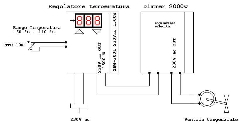

Ciao a tutti,
Ho cercato in lungo e in largo... magari ho cercato male... probabile...
Provo a chiedere:
per migliorare l'estrazione di calore da una vecchia stufa da cucina a legna in campagna, ho provato e installare una ventola tangenziale recuperata e le cose vanno alla grande.
Vorrei regolarne la velocità e controllare l'accensione con termostato.
la velocità mi v bene regolarla a mano, ma vorrei che la ventola fosse spenta sino a che la stufa non è calda e che si spegnesse quando ora mai è fredda.
Suggerimenti?
Grazie.

Non è facile regolare la velocità di un motore monofase.
Il sistema che si utilizza con i motori universali ( parzializzare con un triac) non da grandi risultati sempre soddisfacenti e il motore potrebbe scaldare molto e non avviarsi.
Potresti provare visto che si tratta di un ventilatore.
Se ti bastano due o tre velocità è più semplice utilizzare uno o due condensatori e creare una o due velocità ridotte oltre alla velocità principale.

Va bene un dimer, regolatore a parzializzazione di fase, essendo un ventilatore tangenziale, la coppia di spunto è nulla, e si controlla bene la velocità con il relativo potenziometro manuale.
Per realizzare la logica da te chiesta, on a stufa calda e off a stufa fredda in automatico, è sufficiente un regolatore di temperatura in serie al dimer.
Per il regolatore di temperatura 3 Euro + spedizione , vedi TZT teng official store su AliExpress: XHW-3001 230Vac 1500W.
https://it.aliexpress.com/item/1005004150828480.html?spm=a2g0o.productlist.main.71.7600FQRxFQRxfV&algo_pvid=1dfa6474-9976-493c-85c2-48d0278fad3c&aem_p4p_detail=202310161339271035940355364030001238656&algo_exp_id=1dfa6474-9976-493c-85c2-48d0278fad3c-35&pdp_npi=4%40dis%21EUR%212.84%212.41%21%21%212.92%21%21%40211b441f16974887670215826eb26b%2112000028204347744%21sea%21IT%21730740429%21&curPageLogUid=6z0sDf1y6QWj&search_p4p_id=202310161339271035940355364030001238656_36
Per il Dimmer 2 Euro + spedizione, vedi TZT teng official store su AliExpress: Dimmer 230Vac 2000 W
https://tzttengofficial.it.aliexpress.com/store/1086484?spm=a2g0o.detail.1000061.1.17b25cf3E4wL5w
Ovviamente la sonda di temperatura la devi mettere in un punto non > di 110°C.
Allego schema fidocad.
