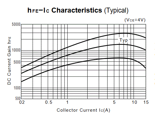

SediciAmpere ha scritto:Nello schma non vedo il trimmer per la taratura della corrente di riposo...
Però tra B ed E di Q309A ci sono due resistori in serie e sono proprio quelli che determinano il valore della corrente a riposo nei finali, pertanto ipotizzo che il costruttore all'epoca, in fase di messa a punto di ogni esemplare dell'amplificatore, adeguasse i valori di quei due resistori per ottenere il valore voluto di corrente a riposo, questo per evitare il trimmer che, come si sa, se invecchiando diventa rumoroso, i finali rischiano di rompersi.
Quindi ipotizzo che, se vengono sostituiti i transistor finali, occorra rivedere i valori di quei due resistori.

BrunoValente ha scritto: pertanto ipotizzo che il costruttore all'epoca, in fase di messa a punto di ogni esemplare dell'amplificatore, adeguasse i valori di quei due resistori per ottenere il valore voluto di corrente a riposo, questo per evitare il trimmer che, come si sa, se invecchiando diventa rumoroso, i finali rischiano di rompersi.
scusa se sembro presuntuoso, ma se sostituisco i finali con due identici (IDENTICI) in marca e modello perché dovrei rivedere i valodi di quei due resistori? i componenti elettronici non programmabili che io sappia hanno proprio questo di bello, stacchi un diodo che si chiama Pasquale ne metti un altro che si chiama sempre Pasquale e tutto torna come prima!

Non è proprio così, purtroppo.
I componenti elettronici non sono mai perfettamente uguali, in particolare sul guadagno in corrente (indicato come hFE nei datasheet) i transistor hanno tolleranze enormi, inoltre il valore del guadagno in corrente varia non solo tra un esemplare e l'altro, ma cambia anche a seconda della temperatura, della corrente e della frequenza (il transistor Q309A serve proprio a compensare l'aumento dell'hFE dei transistor finali con l'aumentare della temperatura).
si, questo lo sapevo. però sostituendo uno con un altro identico, l' errore (o variazione) dovuto alla temperatura, corrente e frequenza dovrebbe essere simile al precedente componente sostiuito visto che lo vado a sostituire con uno uguale. Non stiamo parlando di suono purissimo di qualità, penso che se lo portassi a riparare da qualche tecnico li sostituirebbe con 2 uguali e ciao, ed il mio orecchio non esperto di audio quasi non si accorgerebbe della differenza coi componenti di prima

Cambia anche tra un esemplare e l'altro, guarda il grafico di prima: se l'hFE tipico è 10000 a 2A , in realtà può essere qualsiasi valore compreso tra 5000 e 20000, a parità di corrente e temperatura.
Il problema non è una peggiore qualità del suono, ma una corrente di riposo non tarata correttamente potrebbe portare alla deriva termica: all'aumentare della temperatura il guadagno in corrente tende ad aumentare, di coseguenza aumenta uleriormente il guadagno con ulteriore aumento della corrente di riposo e della tempratura; sopra una certa temperatura il Q309A non riesce più a compensare e questo feedback postivo porta ad aumento incontrollato della corrente di riposo fino alla fusione dei finali.
Sostituisci i due transistor e misura la corrente di riposo rilevando la caduta di tensione sulla doppia resistenza R330A, dovrebbe essere intorno ai 20-30mA , lascia l'amplificatore in funzione per mezz'ora e ripeti la misura.
Se supera i 100mA spegni subito e aggiornaci
