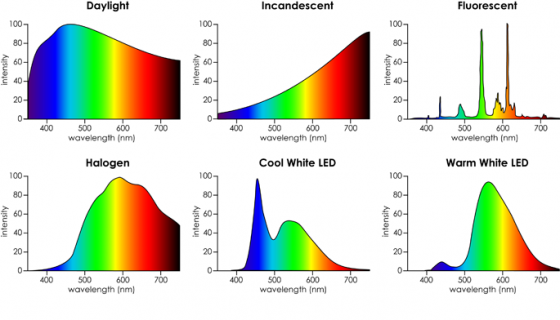

2. Avvertenze spettrali:
+ Lo spettro delle lampade LED è caratterizzato da un massimo pronunciato nella zona blu e da una zona rossa poco rappresentata - la luce blu può essere dannosa per gli occhi (degenerazione maculare legata all'età) e causare un cambiamento nel normale ciclo quotidiano.
+ Lo spettro delle lampade fluorescenti è frammentato e scarso ed è caratterizzato solo da alcune righe particolarmente pronunciate - la riproduzione dei colori è scarsa. Alcune lampade mostrano anche deboli righe UV.
+ Lo spettro delle lampade a incandescenza è continuo e con intensità decrescente nella regione blu-viola - quest'ultima è favorevole all'illuminazione in tarda serata e di notte.
