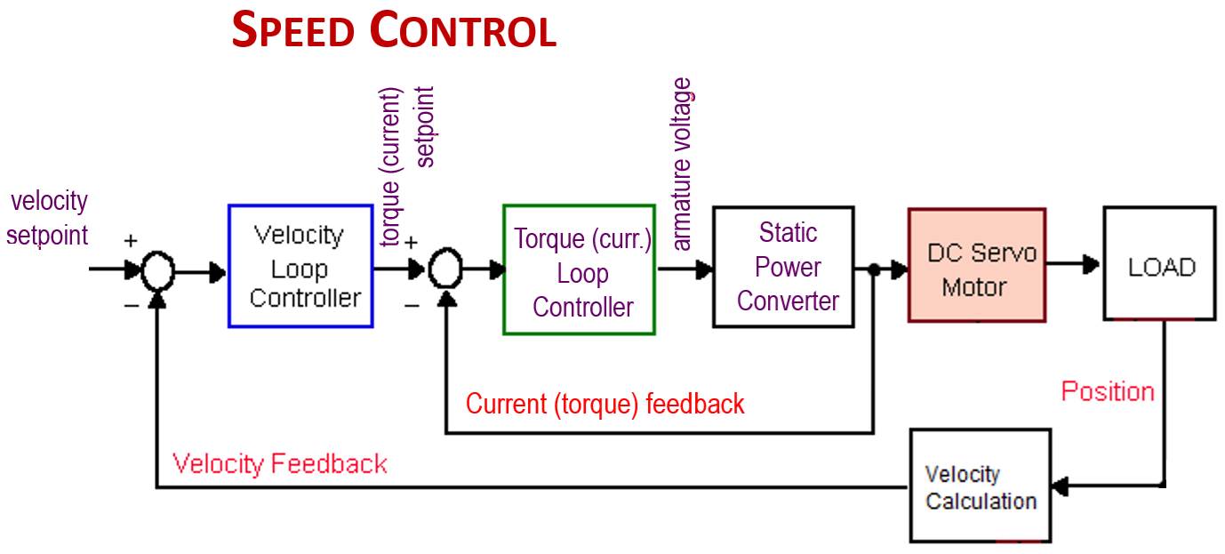

Guardano la figura qui sotto, un regolatore di velocità (tipicamente PI, proporzionale+integrale) "decide", in base alla discrepanza tra velocità desiderata e velocità misurata, quanta coppia (corrente di armatura) serve, dopo di che un regolatore di corrente si occupa di applicare quella corrente ("decidendo" quanta tensione serve e chiedendo al convertitore di applicarla all'armatura). Per inciso, il convertitore applica la tensione come tensione media nel periodo di PWM, cioè V_a = V_{DC} \delta_a, dove V_dc è la tensione di alimentazione del convertitore e \delta_a è il duty-cycle dell'onda quadra (quindi è tra 0 e 1 per tensioni positive, oppure tra -1 e 0 se si vuole imporre tensione negativa, con un ponte intero).
Quindi, nel caso del motore DC, guardando la cosa "ad alto livello", è grazie alla proporzionalità tra corrente di armatura e coppia (e grazie al fatto che "qualcuno", cioè l'anello di corrente, fa scorrere la corrente desiderata), che si è in grado di controllare con precisione la velocità. Il presupposto è quello di avere a disposizione, ovviamente, anche una "buona" misura (feedback) della velocità.
Anche nel caso di altre macchine elettriche (ma anche se si trattasse di una macchina idraulica, per esempio), se esiste una variabile fisica proporzionale (o approssimativamente proporzionale) alla coppia, e noi siamo in grado di controllarla "bene" (cioè possiamo imporre un valore istante per istante, e questo viene inseguito con poco ritardo), allora possiamo controllare "bene" la velocità.
Tra l'altro, se siamo in grado di controllare "bene" la velocità, saremo in grado di controllare "bene" anche la posizione (vedi link sotto l'immagine, ma non voglio divagare), a patto di avere la misura della posizione stessa.
(immagine presa da https://www.motioncontroltips.com/faq-servo-motor-current-velocity-position-loops-bandwidths/ e poi modificata)
Quindi, le considerazioni che hai fatto nei tuoi post sopra, dove cercavi di capire come funziona il FOC basandoti sul fatto che il flusso fosse costante e si seguissero le curve, secondo me sono un po' fuorvianti. Se vuoi capire il FOC, ti conviene, per un attimo, dimenticare il controllo scalare.

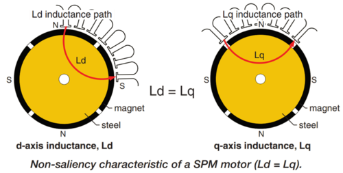

Motore “brushless AC” trifase (sincrono a magneti permanenti superficiali, SM-PMSM)
Il motore sincrono a magneti permanenti superficiali (commercialmente chiamato “brushless AC”, è il più semplice da controllare in controllo vettoriale ad orientamento di campo (FOC), perché è possibile stabilire una relazione di linearità tra una grandezza misurabile e controllabile (un derivato delle correnti di statore) e la coppia prodotta. Inoltre, con questa tipologia di motori si può ottenere un rapporto coppia/inerzia molto alto (e quindi accelerazioni molto elevate). Per la precisione e dinamica veloce, è utilizzato in applicazioni servo.

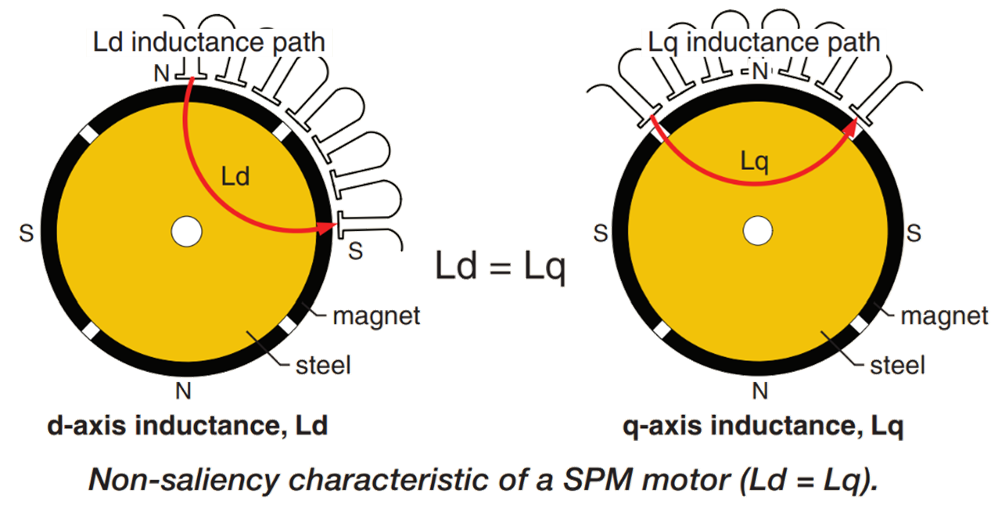

Il motore ha uno statore trifase (più o meno classico, a seconda dei casi), in ferro, con le sue cave, nelle quali sono alloggiati i cavi percorsi da corrente. Il rotore, oltre ad una parte interna in ferro, sulla superficie ha dei magneti (in numero ovviamente pari), disposti in modo da avere il polo rivolto verso l’esterno alternativamente Nord, Sud, Nord, ….
Ma perché parlo di questo motore? Per la prima cosa che ho detto, cioè la semplicità del suo modello e del suo controllo. Per questo, siamo abituati a partire da questa macchina, per spiegare il controllo delle macchine trifase.
(Sezione di un SM-PMSM, da Sensorless Control of Permanent Magnet Motors, Yaskawa.)
Mentre, nella realtà, lo spaccato di un SM-PMSM assomiglia molto al disegno qui sopra, lo modelliamo in modo semplificato, come nella figura qui sotto. Le 3 fasi sono rappresentate da 3 avvolgimenti, i cui assi sono a 120° tra loro. Il rotore ha un solo magnete (quindi 2 poli, uno Nord ed uno Sud).

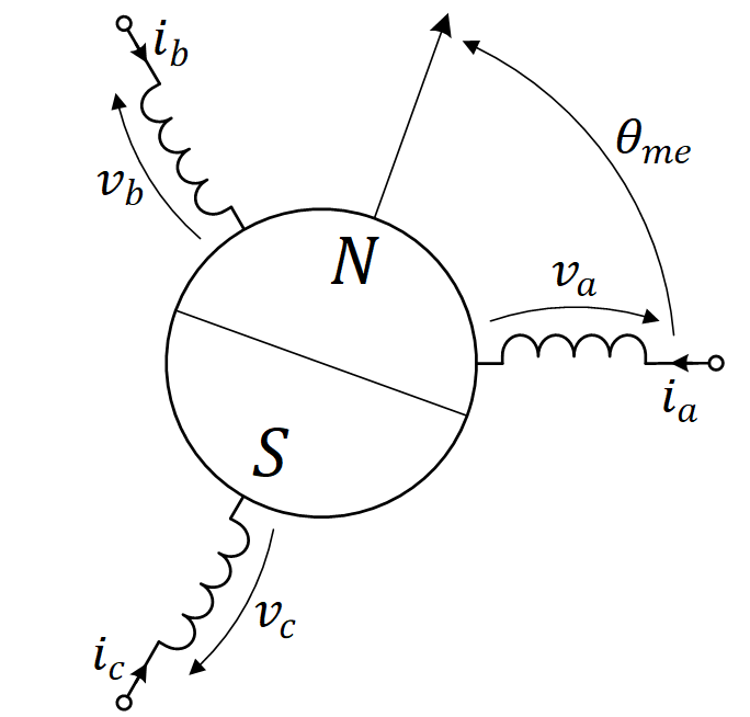

Sulla base del disegno schematico (sia quello della prima che della seconda figura), penso sia abbastanza chiaro che, se ci mettiamo al traferro in una posizione dello statore e facciamo ruotare il rotore, vedremo passare un polo Nord, un polo Sud, ecc. Quindi, un avvolgimento di statore affacciato verso l’interno concatenerà un flusso variabile in funzione della posizione del rotore. Grazie alla configurazione di rotore e (soprattutto) statore, questa variazione ha forma sinusoidale, o meglio chi lo progetta cerca di ottenere un flusso (dovuto al magnete e concatenato da ciascuna fase di statore) che dipenda in modo sinusoidale dalla posizione del rotore.
(Rappresentazione schematica del motore.)
Flusso dovuto al magnete
Se non applichiamo correnti (cioè lasciamo le fasi a vuoto), gli avvolgimenti concateneranno solamente il flusso dovuto al magnete permanente. Siccome il magnete è solidale con il rotore, il suo campo (che non varia in termini di “ampiezza” o “forza”) investe gli avvolgimenti in modo positivo nella direzione dell’asse Nord magnetico e negativo nella direzione del Sud magnetico. Il risultato è che il flusso generato dal magnete permanente (che è un vettore di ampiezza costante \Lambda_{PM}, si muove col rotore) viene “proiettato” nella direzione di ciascun avvolgimento, per trovare il flusso concatenato da quella fase:
\lambda_{PM_a} = \Lambda_{PM} \cos(\theta_{me})
\lambda_{PM_b} = \Lambda_{PM} \cos(\theta_{me} - \frac{2\pi}{3})
\lambda_{PM_c} = \Lambda_{PM} \cos(\theta_{me} - \frac{4\pi}{3})
La posizione viene misurata a partire dall’asse della fase a, per cui le proiezioni del flusso sugli altri assi sono in ritardo (se il rotore ruota in direzione positiva, cioè senso antiorario nel disegno, il massimo del flusso arriva prima sulla fase a, dopo 120° su b e dopo 240° su c).
La posizione meccanico-elettrica \theta_{me} è un multiplo intero della posizione meccanica: \theta_{me} = P_p \theta_m. Il fattore intero P_p è il numero di coppie polari. Nel caso del primo disegno, con 4 magneti sul rotore (disposti in modo alternato Nord-Sud), abbiamo 4 poli e quindi 2 coppie polari, mentre nel caso del disegno semplificato c’era una sola coppia polare.
Se si immagina di far fare al rotore un singolo giro meccanico completo e si “guarda” la situazione magnetica vista da un avvolgimento di statore, il numero di coppie polari dice quante volte l’avvolgimento vede ripetersi lo stesso andamento.
Si definisce anche la velocità meccanico-elettrica, multipla di quella meccanica:
\omega_{me} = P_p \omega_m
Nel nostro modello ideale la cosa è intuitivamente semplice. Nella realtà, le cose sono un po’ più complicate (in particolare, sono gli avvolgimenti ad essere distribuiti in modo sinusoidale ed il campo al traferro è o positivo o negativo), ma il risultato complessivo è ben approssimato dal modello che ho descritto (o meglio, i progettisti della macchina fanno il possibile per rendere la realtà vicina all’ideale).

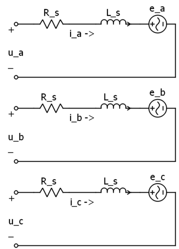

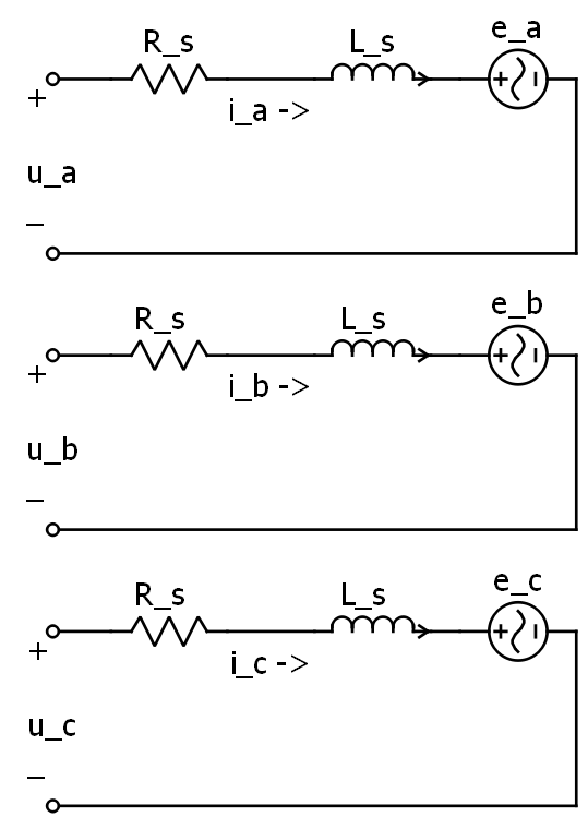

(Circuiti equivalenti di fase.)
Siccome il motore è collegato a stella, il suo circuito equivalente può essere visto come un insieme di 3 circuiti indipendenti, uno per fase, che sono legati solamente dall’influenza del flusso di rotore (che è unico, ma si proietta in modo diverso sui 3 avvolgimenti).
L’equazione di maglia (cioè il modello elettrico) del SM-PMSM (ma anche di altri motori, …) è
u_a = R_s i_a + L_s \frac{d i_a}{dt} + e_a
u_b = R_s i_b + L_s \frac{d i_b}{dt} + e_b
u_c = R_s i_c + L_s \frac{d i_c}{dt} + e_c
Si tratta del classico “R-L-E”, cioè di un circuito resistivo-induttivo con in serie un generatore di forza contro-elettromotrice” e (back-EMF).
Per fare un parallelo, se prendessimo una sola riga delle due, avremmo il modello del circuito di armatura di un motore DC, solo che in quel caso la forza contro-elettromotrice a regime (cioè a velocità costante) sarebbe costante.
Anche nel caso del SM-PMSM, la e rappresenta la tensione indotta dovuta al movimento del rotore. In questo caso, però, il flusso del magnete, quando varia la sua posizione rispetto ad un certo avvolgimento, “proietta” su questo un flusso che varia sinusoidalmente in funzione della posizione stessa. Pertanto, anche la sua derivata avrà dipendenza sinusoidale rispetto alla posizione, ma la sua fase sarà 90° in anticipo rispetto a quella del flusso concatenato:
e_a = \frac{d \lambda_{PM_a}}{dt} = \omega_{me} \Lambda_{PM} \cos (\theta_{me} + \frac{\pi}{2})
e_b = \frac{d \lambda_{PM_b}}{dt} = \omega_{me} \Lambda_{PM} \cos (\theta_{me} + \frac{\pi}{2} - \frac{2\pi}{3})
e_c = \frac{d \lambda_{PM_c}}{dt} = \omega_{me} \Lambda_{PM} \cos (\theta_{me} + \frac{\pi}{2} - \frac{4\pi}{3})
A regime (cioè a velocità \omega_{me} costante), la forza contro-elettromotrice (e_a, e_b, e_c) è una sinusoide di ampiezza costante e frequenza che è un multiplo intero della frequenza di rotazione meccanica (nel nostro caso semplificato, dove P_p = 1, la velocità è uguale a quella meccanica). Da notare che l’ampiezza delle back-EMF è proporzionale alla velocità, e che la costante di proporzionalità è \Lambda_{PM} (che è l’ampiezza del flusso del magnete permanente).

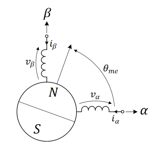

Modello nel riferimento stazionario (o di statore)
Se applichiamo la trasformazione di Clarke, non stiamo facendo altro che calcolare delle somme pesate delle 3 equazioni di partenza. Per la scelta dei coefficienti che abbiamo fatto (quelli della trasformazione di Clarke), le equazioni mantengono la stessa forma. In particolare, la componente \alpha di qualunque grandezza è uguale a quella a del sistema trifase, mentre quella \beta è la somma pesata delle componenti b e c.
Il flusso del magnete permanente diventa
\lambda_{PM_\alpha} = \Lambda_{PM} \cos(\theta_{me})
\lambda_{PM_\beta} = \Lambda_{PM} \cos(\theta_{me} - \frac{\pi}{2}) = \Lambda_{PM} \sin(\theta_{me})
Abbiamo visto che questo, nel sistema di riferimento stazionario \alpha \beta corrisponde ad avere un vettore di ampiezza costante (\Lambda_{PM}) e fase pari a \theta_{me}, che è la posizione meccanico-elettrica del rotore. Quindi il vettore che rappresenta il flusso del magnete è allineato con l’asse del Nord magnetico e ha ampiezza fissata (proprio perché il magnete è permanente).
Il disegno qui sotto rappresenta la “macchina equivalente” secondo la rappresentazione trasformata di Clarke.
(Rappresentazione del motore in coordinate di statore.)

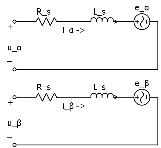

(Circuiti equivalenti in coordinate di statore.)
L’equazione di maglia per questi due circuiti può essere scritta come
u_\alpha = R_s i_\alpha + L \frac{d i_\alpha}{dt} + e_\alpha
u_\beta  = R_s i_\beta  + L \frac{d i_\beta}{dt}   + e_\beta
La versione trasformata della back-EMF è
e_\alpha = \frac{d \lambda_{PM_\alpha}}{dt} = \omega_{me} \Lambda_{PM} \cos (\theta_{me} + \frac{\pi}{2})
e_\beta  = \frac{d \lambda_{PM_\beta}}{dt} = \omega_{me} \Lambda_{PM} \sin (\theta_{me} + \frac{\pi}{2})
A regime (cioè a velocità \omega_{me} costante), le due componenti della forza contro-elettromotrice (e_α,e_β) sono sinusoidali, di ampiezza costante e frequenza che è un multiplo intero della frequenza di rotazione meccanica. Da notare che la loro ampiezza è proporzionale alla velocità, e che la costante di proporzionalità è \Lambda_{PM} (che è l’ampiezza del flusso del magnete permanente).
Come per il flusso, anche per la back-EMF le due componenti corrispondono ad un vettore, che ruota solidale con il rotore (ma 90° in avanti rispetto a questo) e ha ampiezza \omega_{me} \Lambda_{PM}.

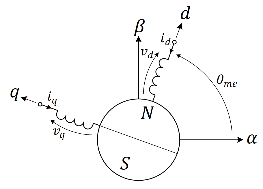

Modello nel sistema di riferimento di rotore
Il sistema di riferimento di rotore è una coppia di assi ortogonali (d e q), solidali con il rotore. In particolare, l’asse d è allineato con l’asse Nord del rotore. Per far passare un vettore dal riferimento di statore a quello di rotore occorre ruotare indietro il vettore di un angolo pari alla posizione del rotore.
(Rappresentazione del motore in coordinate di rotore.)
Un qualunque vettore di ampiezza costante, che si muove in modo sincrono rispetto al rotore, nel riferimento dq diventa costante. In pratica, è come se guardassimo una giostra che ruota, standoci seduti sopra: qualunque punto della giostra sarà fermo rispetto a noi.
Ad esempio, grazie alla scelta che abbiamo fatto nell’impostare gli assi d e q (dove d è allineato con l’asse del magnete), il flusso del magnete permanente ha solo componente d:
\lambda_{PM_d} = \Lambda_{PM}
\lambda_{PM_q} = 0
La back-EMF sarà ovviamente ancora 90° in avanti rispetto al flusso del magnete, e avrà ampiezza pari a quella del vettore in \alpha \beta, ma la sua componente d sarà nulla:
e_d = 0
e_q = \omega_{me} \Lambda_{PM}
L’equazione che descrive il comportamento del circuito in coordinate di rotore si può ricavare da quella di statore, con l’accortezza di sostituire la derivata delle correnti i_\alpha, i_\beta con le derivate di i_d, i_q più delle tensioni che vengono chiamate “di accoppiamento” (non spiegherò il motivo esatto, ma per mantenere la coerenza “fisica” occorre fare così, in ogni caso non è cruciale per arrivare all’espressione della coppia):
u_d = R_s i_d + L_s \frac{d i_d}{dt} - \omega{me} L_s i_q + e_d
u_q = R_s i_q + L_s \frac{d i_q}{dt} + \omega{me} L_s i_d + e_q
