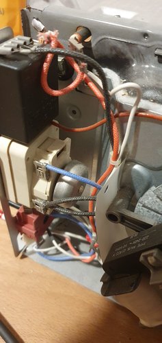

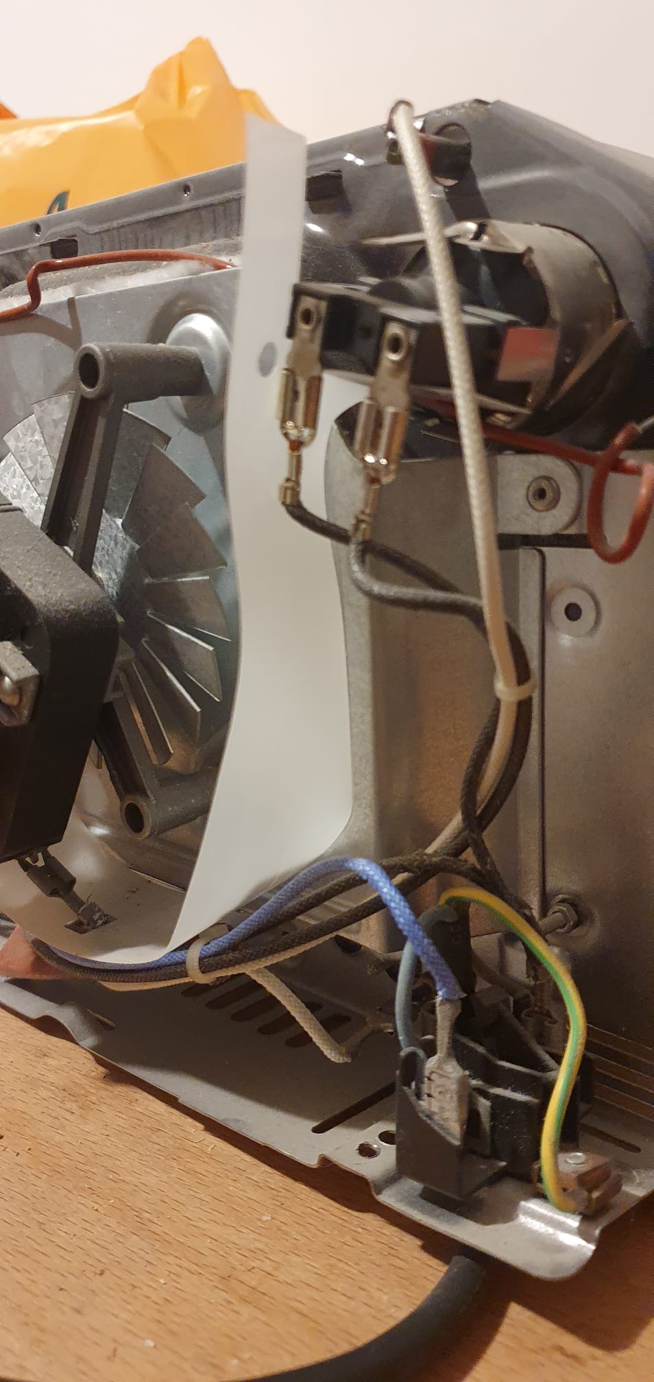

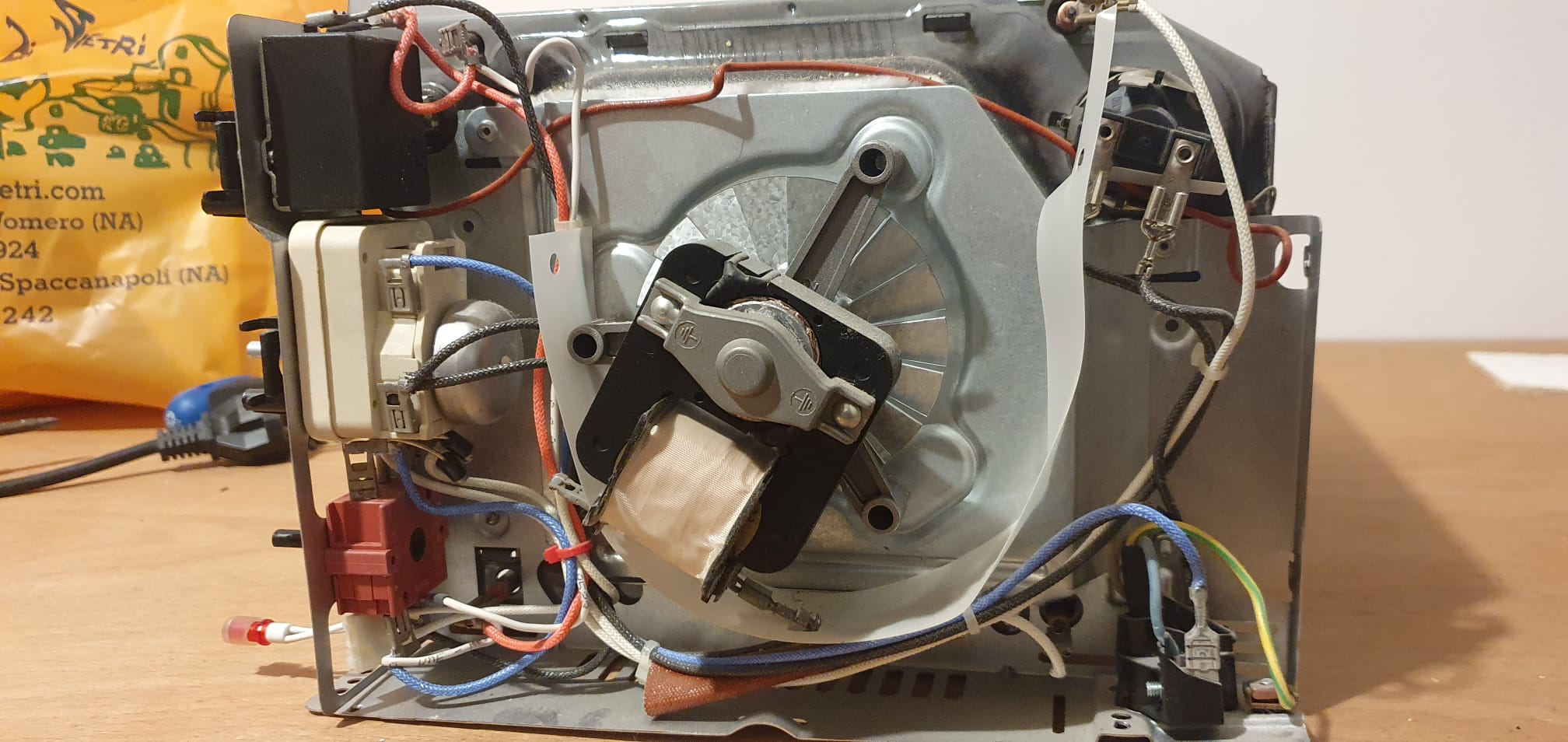

Salve
Come mai il mio fornetto da appoggio dopo anni di onorato servizio fa scattare il suo magnetotermico dopo 5/10 minuti che lo accendo?
i cavi e le connessioni non hanno segni particolari, allego un paio di foto
Grazie mille

Scatta il magnetotermico o il differenziale?

Potrebbe essere una residenza che scaldandosi va in corto

Non è detto, le resistenze si trovano in commercio come ricambi.
Sempre detto che sia una resistenza il problema

Sicuro? Di solito col tempo la resistenza perde isolamento e scatta i DIFFERENZIALE, prova a girare la spina

Potresti provare oltre a girare la spina a staccare i fili dai morsetti (entrambi) della resistenza e vedere se il problema si presenta con la stessa modalità o no.

giusto, oppure smontare proprio la resistenza (forse è più facile)

Io controllerei con un tester la continuità di entrambe le resistenze e la continuità tra ognuna e la carcassa metallica del forno. Potrebbe essere una resistenza in corto nel migliore dei casi.
