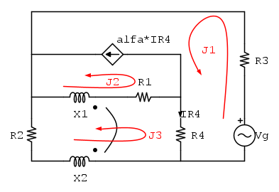

Sto avendo problemi con il seguente esercizio, in cui viene richiesto di ricavare il fasore della corrente IR4 (la rete è quindi a regime sinusoidale).
Il valore del generatore Vg è noto (il suo fasore), quindi per risolvere l'esercizio, anche in vista dei due induttori mutuamente accoppiati, ho pensato di utilizzare, come ci è stato detto di fare quando si hanno induttori di questo tipo, le correnti di maglia. Le correnti individuate sono 3, in particolare una per ogni anello. Il problema è che così facendo non risulta. Ho il presentimento che non sia un problema di conti ma di scelta delle correnti: dovrei prendere le correnti in maniera differente da una per ogni anello? Perché per come le ho prese io, avrei che J2 = \alpha IR4, ma IR4 a cosa è uguale? A J1-J3?

voltvolt ha scritto:... per come le ho prese io, avrei che J2 = \alpha IR4, ...
No, per come le hai prese
J_2 -J_1= \alpha I_{R_4}
voltvolt ha scritto:... ma IR4 a cosa è uguale? A J1-J3?
Sì.

Ma, allora, io ho provato a svolgere i conti per la non so quale volta, ma viene un risultato molto molto assurdo.
La soluzione è IR4 = 41+j22A. Scegliendo le correnti di maglia come ho detto e tenuto conto della risposta di Renzo, costruisco il seguente sistema:
\begin{bmatrix}
R3+R4 & 0 & -R4 \\
0 & R1+jX1 & -R1-jX1+jXm \\
-R4 & -R1-jX1+jXm & R1+R2+R4+jX1+jX2-2jXm \\
\end{bmatrix} \begin{bmatrix}
J1 \\
J2 \\
J3 \\
\end{bmatrix} =
\begin{bmatrix}
V_g-V \\
V \\
0 \\
\end{bmatrix}
(Nella colonna dei termini noti, il primo elemento è Vg-V, ma non capisco perché non mi fa chiudere la colonna e non lo mostra).
Tenuto conto che \alpha IR4 = J2-J1, IR4 = J1-J3, si ha che J1 = J2/3 + J3, per cui in realtà il sistema si riduce ad un sistema di tre equazione delle sole incognite J2 e J3 (poiché V è già nota nella seconda, essendo funzione di J2 e J3)
Sostituisco quindi V nella prima e poi ricavo per J3. J3 sarà funzione di J2, quindi sostituisco nella terza per ricavare quest'ultima. A questo punto, J2 va in J3 e si ottiene anche il risultato per J3.
Ottengo, infine IR4 = J1-J3 = \frac{211304}{4201} +  \frac{94394j}{4201} \simeq 50.29 + j22.46, diverso da quanto dovrebbe venire.
C'è da dire che il risultato del prof viene trovato utilizzando delle procedure MATLAB e implementando il circuito con simscape, andando a leggere i valori con il peak finder ecc..., mentre io ho usato MATLAB solo per fare i conti appena citati. La domanda è, sto sbagliando in qualcosa?

Messaggioda Foto UtenteRenzoDF » 21 dic 2023, 19:02
Puoi postare tutti i dati circuitali?
Ad ogni modo, per scrivere bene quel sistema in 4 incognite dovevi aggiungere un'altra, no?
Potevi anche evitare di aggiungere la nuova (inutile) incognita V e scrivere il sistema in tre equazioni nelle tre correnti di anello, andando ad usare le due KVL sui percorsi che non attraversano il CCCS e la relazione che lega la sua corrente alle stesse. ;-)

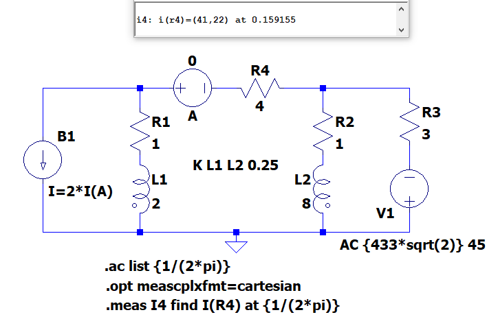

Messaggioda Foto UtenteRenzoDF » 21 dic 2023, 21:12
Nell'attendere che l'acqua bolla, ho usato la strada più veloce per controllare, ovvero via simulazione LTspice
... e il risultato è il seguente
Il prof, almeno per questa volta, aveva fatto bene i calcoli. :D

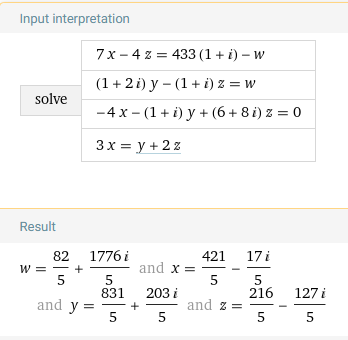

Messaggioda Foto UtenteRenzoDF » 21 dic 2023, 22:50
voltvolt ha scritto:...Tenuto conto che
\alpha IR4 = J2-J1, IR4 = J1-J3, si ha che J1 = J2/3 + J3, ...
PS: Numericamente, dalle tue tre relazioni, corretta la quarta, via WolframAlpha, indicando con x,y,z le tre correnti di anello e con w la tensione V
I_{R_4}=x-z=41+j22
