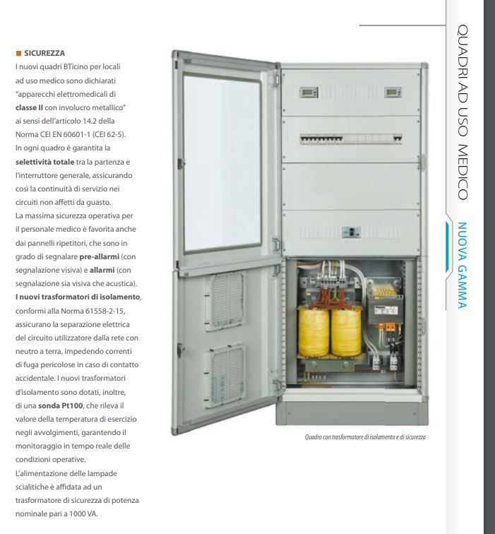

Ho letto l'articolo di TNE, interessante. Questo è un quadro metallico di classe II, per uso medico, l'articolo cita:
In un quadro di classe II se è apribile per accedere nel funzionamento ordinario (questo quadro lo è) il telaio o profilato deve essere eliminato (non puoi perche è parte costruttiva realizzata dal costruttore del prodotto) , oppure reso inaccessibile a chi accede al quadro ad esempio mediante uno schermo isolante (ma come? in che modo? ma anche ipotizzando una soluzione se poi per accedere al funzionamento ordinario bisogna rimuovere lo schermo isolante, considerando che se anche rimuovendo lo schermo il telaio diventa nuovamente accessibile nel funzionamento ordinario, e sulla base delle considerazioni dell'articolo è da considerare una massa allora siamo punto e a capo )
Riflettendo mi sembra un giro tautologico infinito, piu teorico che pratico, altrimenti il produttore non avrebbe potuto commercializzare il prodotto in foto ( e ne dubito).

Ero incuriosito da questo prodotto Bticino e l'ho cercato sul loro sito. Dal catalogo riportano "apparecchi elettromedicali in classe II con involucro metallico". Se si spulcia bene il pdf, qualche pagina dopo si nota chiaramente che il quadro è composto da due scomparti:
- quello sopra con segregazioni e portella frontale in vetro, viene dichiarato esplicitamente in classe II tra i dati tecnici.
- quello sotto col trasformatore d'isolamento è un altro scomparto, ma tra le caratteristiche non hanno scritto classe II.
Può darsi che i due vengano chiusi con due chiavi distinte e il personale medico possa aprire solo lo scomparto sopra.
Inoltre consideriamo che la parte sotto e considerando le caratteristiche di un impianto IT, non dovrebbe avere nessuna connessione con l'impianto di terra. L'isolamento viene monitorato dagli appositi dispositivi di controllo e di allarme.
Qui però mi fermo, non essendo il mio ambiente e conoscendo solo in parte gli aspetti normativi di questa tipologia di apparecchi.

Giovanni123 ha scritto:- quello sotto col trasformatore d'isolamento è un altro scomparto, ma tra le caratteristiche non hanno scritto classe II.
Non l'avevo notato, se cosi e' allora l'esempio non e' calzante.

ho spulciato un po di cataloghi ma non riesco a trovare un quadro in classe II con le precise caratteristiche descritte in principio. Qualcuno ha un link di un prodotto/scheda tecnica?

Messaggioda Foto UtenteGoofy » 25 gen 2024, 14:58
Vedo male o ci sono dei pannelli trasparenti a protezione di alcune parti?

Messaggioda Foto UtenteGiovanni123 » 25 gen 2024, 15:03
Se ti riferisci al pannello inferiore col trasformatore, era sembrato anche a me che ci potessero essere dei pannelli trasparenti. Però poi mi sono chiesto che senso avesse mettere le prese d'aria frontalmente :-|

Messaggioda Foto UtenteGoofy » 25 gen 2024, 15:51
La presa d'aria frontale non dà problemi, è almeno IP20.
A porta aperta serve che che la protezione rimanente sia IP XXB
