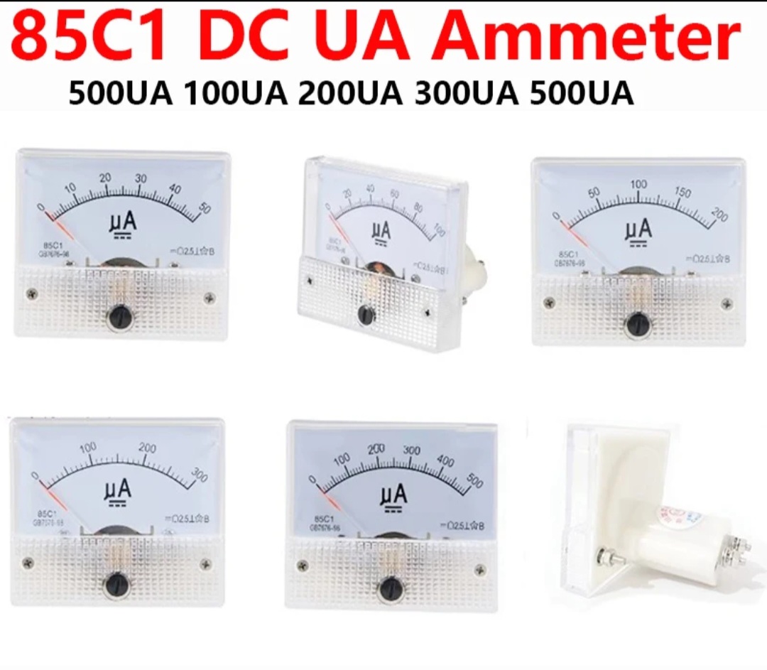

Messaggioda Foto Utentepino81 » 28 gen 2024, 12:34
buongiorno, ok marco,buona idea i diodi,lo strumento è di questa serie,
bruno perché dici questo? forse disconosco tutte le tipologie di transistor,ma la stragrande maggioranza so che non va in conduzione se la base non supera di 700 mV l'emettitore

[24] Re: Gestire piccolo galvanometro con TDA1521
Messaggioda Foto UtenteMarcoD » 28 gen 2024, 12:43
ma la stragrande maggioranza so che non non va in conduzione se la base non supera di 0,7 volt l'emettitore
E' vero, ma vale per la conduzione "dura",
con basse correnti di collettore (<1 mA) iniziano a condurre con 0,5 ... 0,6 V.
Poi attento i NPN non sono intercambiabili con i PNP.

[28] Re: Gestire piccolo galvanometro con TDA1521
Messaggioda Foto UtenteMarcoD » 28 gen 2024, 14:49
L' LM358 è un operazionale doppio.

[30] Re: Gestire piccolo galvanometro con TDA1521
Messaggioda Foto UtenteBrunoValente » 28 gen 2024, 18:05
IsidoroKZ ha scritto:1mA su un microamperometro da 50µA non ce lo metterei, prende una bella botta a fondoscala!
Mi riferivo soprattutto al fatto che non si brucia, comunque sì, prende una bella sberla... e mi sa che ne ha già prese parecchie di sberle visto che lo ha collegato direttamente in uscita all'amplificatore alimentato a 12V che eroga 6V a riposo.
