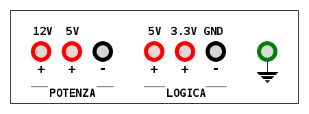

buona sera a tutti,
volevo fare un alimentatore con la 3,3 volt 5 volt e una 12 volt isolata per arduino
ho un alimentatore tipo quelli da portatili a 18 volt 4 A, da cui riduco a 5 e 3,3
posso usare degli Step-down LM2596, quelli gia saldati per farmi capire.
piu' o meno dovrei 2 A per canale , che comunque mai arrivero' a usarla .
invece per la 2 volt uso un altri alimentatore,
puo'' andare la mia idea?
grazie del vostro tempo perso a rispondermi

Ovviamente con i negativi separati. Se serve unirli va fatto direttamente sulle boccole dell'alimentatore.
Anche terra separata, da unire se e dove dovesse servire.
Ricordando comunque che l'alimentatore universale non esiste.
Un'uscita variabile potrebbe essere molto utile (servocomandi, motorini a 6V, alimentazione a 9V ecc).
Tre o quattro di quegli step-down, e due alimentatori separati per logica e potenza, dovrebbero bastare :cool:

In linea di massima si.
Tieni presente che quegli alimentatori non hanno isolamento tra ingresso e uscita.
Di quale modello di Arduino si tratta?
Io di solito lo alimento a 5V o via USB o a 12 col suo regolatore interno.
In generale basta un buon alimentatore 5V 1A da cui risulta semplice ricavare le tensioni inferiori 3.3 ecc.

Messaggioda Foto Utentedanielealfa » 4 feb 2024, 11:53
buongirno e grazie delle vostre risposte.
infatti volevo mettere al posto del trimmer un potenziometro cosi lo rendevo regolabile,ed gli altri fissi
occorre qualche condensatore sulle uscite o lo collego cosi?

Secondo me i condensatori non servono (eventuali oscillazioni le vedresti solo con l'oscilloscopio). Però usa per i negativi del cavetto di grossa sezione, diciamo un 1.5\:mm^2 come quello degli impianti elettrici civili.
