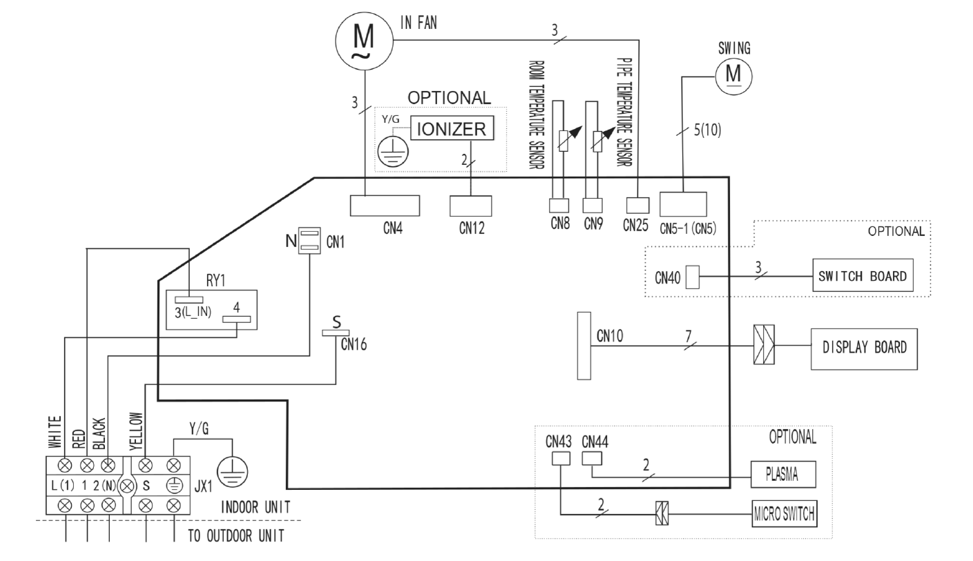

Se può esserti d'aiuto per individuarne l'ubicazione, in questo manuale d'installazione, da pag.83, sono riportati gli schemi delle connessioni delle unità interne/esterne suddivise per classe di potenza: ad esempio nell'unità esterna del modello da 2,5 kW, i vari sensori sono collegati ai connettori CN100 e CN21 (optional).

In un video "Sud Americano" leggevo che il componente in avaria potrebbe essere il: Pipe temperatur sensor, che si trova nella unità interna, solo testandolo si potrebbe riscontrare se ciò che dicono e vero.

dopo un po' di mesi e avendo tempo libero ho deciso di rimettere mani su questo condizionatore,quindi provate le sonde, che sono ok, mi accorgo che il relè di start non faceva il classico tic, quindi verifico che è alimentato,verifico la bobina che è ok, e il contatto che inchiodato sulla custodia, sostituito il relè il tutto funziona.

virgo61 ha scritto: le sonde, che sono ok, mi accorgo che il relè di start non faceva il classico tic, sostituito il relè il tutto funziona.
Bravo Fa piacere quando una riparatura riesce a risolvere il problema, un caro saluto, Antonio
