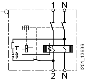

Ho un dubbio sul senso di montaggio deli interruttori magnetotermici o differenziali.
Premesso che molti di questi non hanno problemi se si invertono gli ingressi, mi pare sia consuetudine far entrare i fili dall'altro ed uscire dal basso.
Io però ho una configurazione di impianto con 2 montanti a valle del sezionatore generale: una va al quadro elettrico della casa e l'altra al quadro del garage. Entrambe le montanti sono protette da un differenziale puro tipo F da 25A ed un magnetotermico puro da 20A.
Dal momento che spesso nella mia zona si verificano blackout anche prolungati mi sono comprato un gruppo elettrogeno da 3 kW con cui immetto energia nell'impianto da una delle prese della montante del garage per diffonderlo anche alla casa (ovviamente scollegando il contatore ENEL con il sezionatore abbassato).
Con tale operazione però vado a far passare un flusso di corrente in senso inverso nel magnetotermico e nel differenziale della montante rispetto a quando l'alimentazione è fornita da ENEL.
Allego uno schema in PDF con le due modalità operative sperano che qualche elettricista mi dica se la soluzione presenta criticità.
Grazie anticipatamente.

Il mio dubbio era soprattutto per i differenziali puri di tipo F anche se dalle specifiche dei SIEMENS Sentron 5SV33123 che avrei scelto c'è scritto "posizione di montaggio: a piacere".
Quello che però vedo dal suo diagramma a blocchi è che il test del differenziale mette in corto il pin di uscita 2 con il neutro, ma forse è un falso problema...

Non lo mette in corto c'è di mezzo un resistore (il rettangolino vicino alla T di test); per il resto non sono un professionista ma concordo con

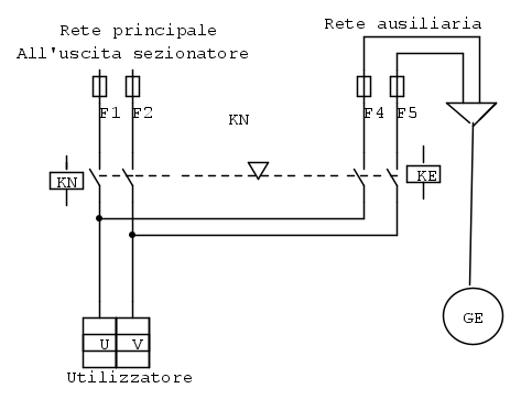

Ti serve un trasfer si comprano già pronti, es. questo:

Con le industriali puoi montare un "maschio" a parete e utilizare una normale prolunga maschio-femmina. Disponibile anche con fusibili. Do per scontato che va montata in modo che l'alimentazione arrivi dal lato corretto
Mi raccomando con il GE montato "fisso" deve essere presente un sistema di scambio che eviti di rialimentare la rete (come esempio di
Esistono anche manuali con zero centrale (Linea - 0 - GE), per non scomodare automatismi o relè
Concordo con quanto indicato da
StefanoSunda, l'installazione di un gruppo elettrogeno deve essere fatta garantendo l'apertura dell'interruttore di normale fintanto che il generatore sia attivo.
