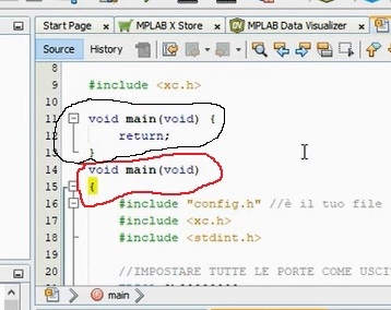

rea ha scritto:(...) Ma la voce da cancellare nel main.c è void main(void) (...)
si, ma non quella che hai evidenziato, devi cancellare quella che ti ho cerchiato in nero: praticamente le righe 11, 12 e 13.

lelerelele ha scritto:(...) In ogni programma in C devi avere il main.c, con dentro quella funzione main (...)
fondamentale è che ci sia la funzione
Codice: Seleziona tutto
main() { ... }
mentre il nome del file che la contiene è irrilevante, basta abbia estensione .c, ad esempio: NonnaPapera.c.
E visto s'accennava alla nomeclatura ricordiamoci che il "C" è case-sensitive.

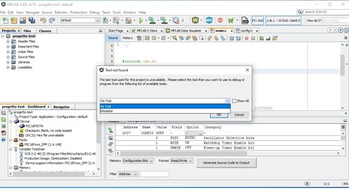

Ciao, ho collegato il circuito al pickit3 come da schema, l' ho alimentato, ho collegato il pickit al PC.
Quando ho confermato il trasferimento mi si è aperta questa finestra. Ho spuntato la casellina e selezionato pickit3. Più o meno la stessa cosa quando dalla freccetta verde accanto ho selezionato "run main proiect"...
A questo punto sto iniziando a pensare ad un pickit5.
Non so se è un problema di incompatibilità con W10 oppure non funziona (non è originale).
Ma anche nella seconda ipotesi un PK3 originale non lo trovo...
Foto Utenterea
690 1 2 7
Messaggi: 52
