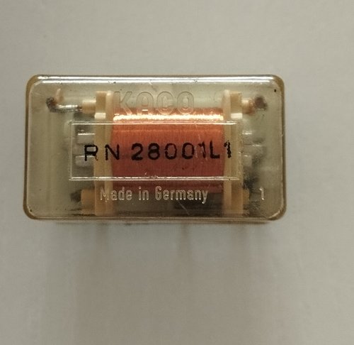

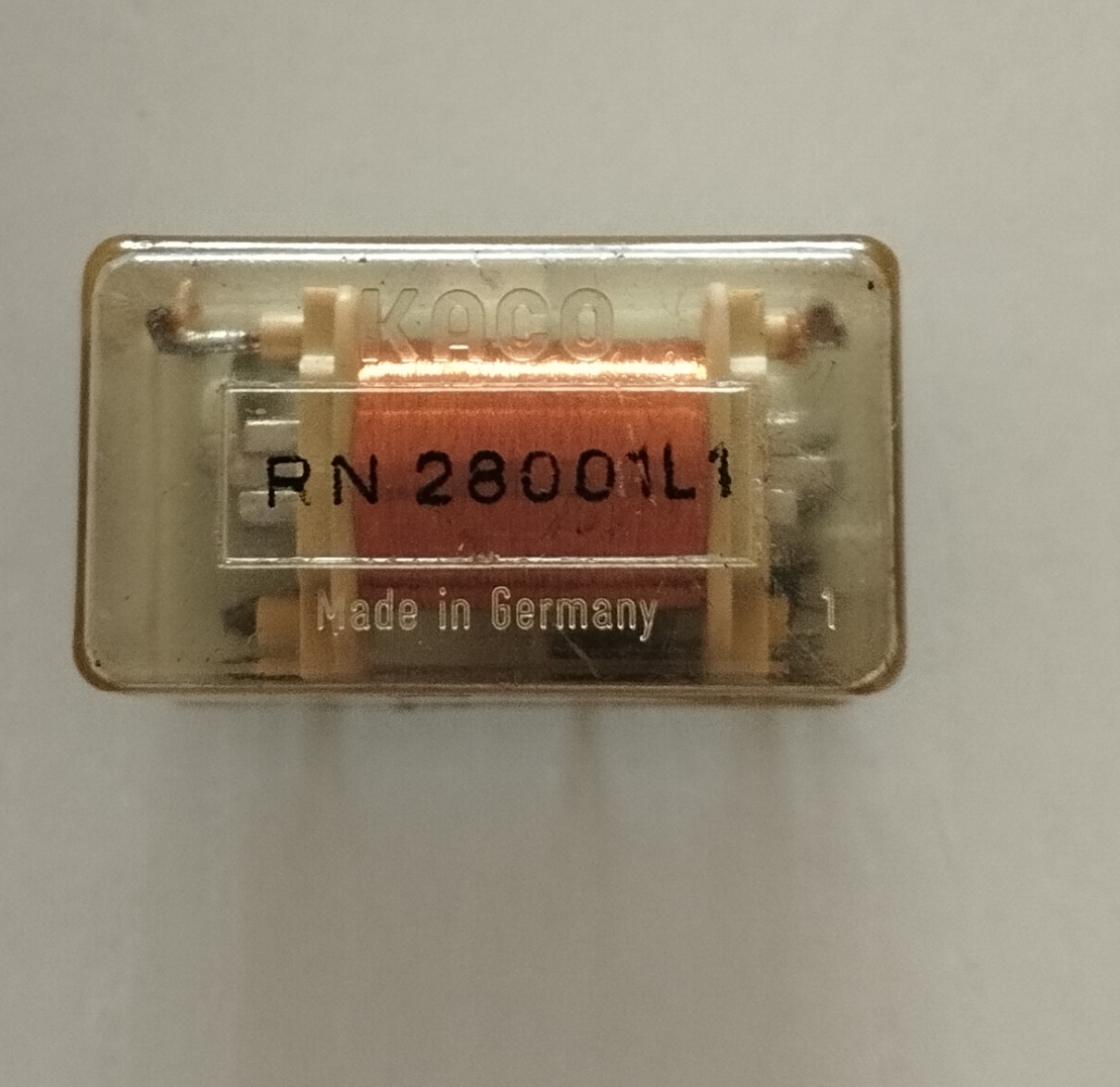

Messaggioda Foto Utentedonciccio » 24 feb 2024, 20:01
Ciao a tutti ragazzi, mi trovo in casa questo relè marcato KACO RN28001L1, non ho altri dati, ho misurato la resistenza della bobina e risulta di 7,8K, ho cercato su internet ma non ottengo risultati, potete aiutarmi a ricavare gli altri dati? Grazie

[2] Re: Relè sconosciuto
Messaggioda Foto UtenteEtemenanki » 24 feb 2024, 20:40
Puoi allegare un'immagine, per maggiore chiarezza ? ... grazie.

[4] Re: Relè sconosciuto
Messaggioda Foto Utentedonciccio » 25 feb 2024, 0:02
Immagine relè:

[5] Re: Relè sconosciuto
Messaggioda Foto Utentemir » 25 feb 2024, 22:16
Si direbbe che sia un relè di sicurezza, e la Kaco ne produca ancora ma con serie differenti (RS..ROS..).. se vuoi conoscere la sue caratteristiche di alimentazione, puoi provare ad alimentarlo gradualmente con tensione continua verificando il punto di scambio dei contatti verificando con un ohmetro la corretta chiusura e con una amperometro verificare l'assorbimento.
Messaggi: 21869
[6] Re: Relè sconosciuto
Messaggioda Foto Utentedonciccio » 26 feb 2024, 19:30
Ti ringrazio ho fatto le prove che hai detto ed il relè si chiude a 48V cc...rimane ignoto il valore di corrente dei contatti , ma se mai lo adopero farò in modo che i contatti non siano attraversati da correnti elevate
