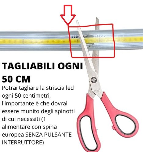

Buongiorno a tutti ho acquistato su Amazon una strisca led da 2 metri ad alta luminosita' fa davvero una bella luce e ne sono sodisfatto , il problema e' che ce scritto tagliabile ogni 50 cm ma l'avanzo che rimane ha comunque bisogno di un raddrizzatore per poterla ricollegare alla 230 volt.
Ecco vi chiedevo secondo voi basta un ponte di diodi con un condensatore di livellamento o occorre un circuito piu' complesso , per caso qualcuno ha un circuitino gia' pronto da postare per questo scopo?

Anche se fosse alimentata a 220 V DC (di cui dubito) il classico ponte di diodi + condensatore "inalza" la tensione di rete a circa 325V (Vrms * 1.41) perciò non andrebbe bene stesso
Posta le specifiche della striscia led, secondo me serve un ALIMENTATORE di ideonee caratteristiche

Sì, è sicuramente come dice Foto UtenteThEnGi, credo ti stia confondendo: se la striscia è del tipo che si può accorciare tagliandola vuol dire che va alimentata in continua a bassa tensione, che è costituita da vari gruppi di led in parallelo e che, probabilmente, i vari gruppi di led sono alimentati a 12Vdc.
Quello che credi sia un ponte raddrizzatore invece dovrebbe essere un alimentatore con ingresso 230Vac e uscita 12Vdc.

La striscia in questione è questa
Striscia Led Cob 220 V Alta Luminosità 288 Luci al Metro Ip65 Impermeabile Luce Effetto Neon Diverse Misure e Colori Decorazione Arredo Casa Soggiorno Tv PC (2 metri, Luce Fredda 6500K) https://amzn.eu/d/aNfXVdJ

il raddrizzatore di serie generalmente è composto solamente da un fusibile e un ponte a diodi, senza alcun condensatore

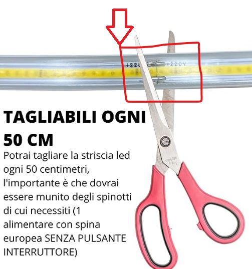

Messaggioda Foto Utentemir » 5 mar 2024, 20:55
peieppe ha scritto:La striscia in questione è questa Striscia Led Cob 220 V Alta Luminosità ..https://amzn.eu/d/aNfXVdJ
consiglio di chiedere al distributore i dettagli di alimentazione della striscia led, poiché stando alle immagini presenti nel link indicato sembrerebbe che funzionino alla tensione di rete, ed a mio umile avviso non è il massimo lato sicurezza.

Messaggioda Foto Utentepeieppe » 16 mar 2024, 17:23
L'ho aperta ce solo un normalissimo ponte di diodi , chi non ha voglia di acquistare il suo alimentatore sa come fare.

Messaggioda Foto UtenteSediciAmpere » 16 mar 2024, 19:43
Guarda bene, dovrebbe esserci anche un fusibile
