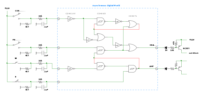

[13] Re: Da schema elettrico a logica digitale
Messaggioda Foto Utentedjnz » 20 apr 2024, 19:36
neverbefore ha scritto:Chiedo, quindi se nel mio caso, per ogni ingresso, debba mettere il controllo disturbi lo stesso
Si, perché non ci sono solo i disturbi, ma anche i microrimbalzi dei contatti meccanici, che non fanno niente a un relé elettromeccanico, ma sono perfettamente leggibili come rapide chiusure/apertre multiple da un circuito digitale. Inoltre nel caso specifico il filtro fa anche da partitore di tensione per "adattare" i 12V in ingresso ai 5V della logica.
Piuttosto sto pensando se il consumo piccolo ma costante di un circuito, possa alla fine essere paragonabile a quello di alcuni relé attivi solo per breve tempo ogni ora.
Si potrebbe pensare di usare la logica serie 4000 che è direttamente alimentabile a 12V.
Foto Utentedjnz

[14] Re: Da schema elettrico a logica digitale
Messaggioda Foto Utenteneverbefore » 21 apr 2024, 8:08
Si ma cosi hai efficenza massima solo un giorno dell'anno, il sole è in una posizione diversa nel corso dei mesi.
Rischi in questo periodo di arrivare a fine corsa e avere ancora il sole alto.
O_/[/quote]
Scusa ThenGi se ti contraddico, ma forse non hai capito il funzionamento.
Come ho scritto precedentemente, il sistema ogni ora sposta l'asse orizzontale di 15° e quindi ogni giorno dell'anno sarò sempre allineato alla perpendicolare del sole anche se non c'è.
Se in vece mi dici che non sono allineato verticalmente, ti posso confermare che manterrò solo il controllo verticale (scusatemi se non parlo in gergo astronomico) con le fotoresistenze che tra l'altro mi funzionano bene .

[15] Re: Da schema elettrico a logica digitale
Messaggioda Foto Utenteneverbefore » 21 apr 2024, 8:17
Hai ragione "Djnz"; effettivamente i relè del mio primo circuito sono in funzione per circa 20", tranne l'orologio.
Proverò a costruire un prototipo con i relè e verificherò il consumo, specialmente con scarso soleggiamento.
Piuttosto cosa intendi per logica serie 4000, che non conosco. E' come un Arduino?

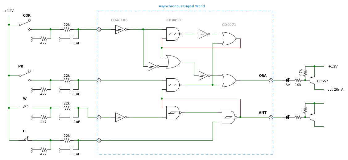

[18] Re: Da schema elettrico a logica digitale
Messaggioda Foto Utentedjnz » 21 apr 2024, 16:20
Con la magia della serie 4000 (niente regolatori di tensione), porte tiggerate, logica negativa e un po' di DeMorgan, secondo me si fa tutto con soli tre integrati. Di notte assorbimento zero (pochi µA), di giorno 2.5mA costanti (per la R pull-down del finecorsa E), e una quarantina (immagino) di mA per i relé per 20 secondi all'ora, e per quello di ritorno. Consiglio un pulsantino in parallelo al finecorsa W per riportare a casa il pannello manualmente.

[19] Re: Da schema elettrico a logica digitale
Messaggioda Foto Utenteneverbefore » 21 apr 2024, 22:15
Infinite grazie a Djnz.
Avrei una domanda:
-Se per l'ingresso "E" metto un contatto NO e utilizzo un "NOT" aggiuntivo (credo che l'integrato ne possegga 6), riduco il consumo anche di giorno?

[20] Re: Da schema elettrico a logica digitale
Messaggioda Foto Utentedjnz » 22 apr 2024, 9:13
neverbefore ha scritto:riduco il consumo anche di giorno?
Lo sposti alla notte...
