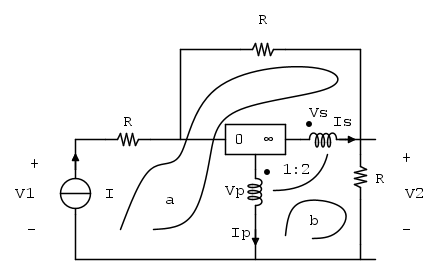

Va benissimo, grazie mille. per quanto riguarda questo invece, come calcolo il valore delle due tensioni?
Mi è stato detto di usare il metodo delle maglie, per cui avevo scritto così:
2*a = Vs - Vinf + Vp
1*b = Vp + Vinf + Vs
Considerando che Vp = 2Vs e che is = -2ip
Io stavo pensando che V1 = 2*a + Vp mentre V2 = 1*b, è corretto?

[33] Re: Aiuto con esercizio di elettrotecnica
Messaggioda Foto UtentePietroBaima » 24 mag 2024, 15:12
Non amo molto il metodo delle maglie, cerco di usarlo solo quando sono costretto, comunque non devi fare altro che fare come hai fatto prima, il circuito è molto simile.

Messaggioda Foto UtenteFT28 » 24 mag 2024, 15:19
Immagino, noi invece per esercitarci dobbiamo usarlo.
Comunque, credo a questo punto si abbia sempre che is e ip siano nulle, quindi prendendo ad esempio is = 0 = b - a abbiamo che a = b
Ma sapendo che a = I (la corrente di prova che abbiamo messo) anche b = I
Poi le equazioni diventano 2a = Vp - Vinf = 2b = 2Vinf - 2Vp
Quindi Vp = Vinf
Ma Vinf = 1*a ?

[36] Re: Aiuto con esercizio di elettrotecnica
Messaggioda Foto UtenteFT28 » 24 mag 2024, 15:24
Però aspetta, se Vp = Vinf allora sia 2*a che 1*b sono nulli, ma si ha un assurdo perché le correnti a e b sono uguali a quella che abbiamo messo di prova

[37] Re: Aiuto con esercizio di elettrotecnica
Messaggioda Foto UtentePietroBaima » 24 mag 2024, 15:25
MarcoD ha scritto:
Sono poco competente, ma incuriosito. Il circuito, realizzato con un amplificatore operazionale ideale, sarebbe così ?
Quasi, devi solo considerare che il trasformatore ideale è in serie anche all'uscita, non solo all'ingresso.
In realtà non cambia molto, perché se metti una impedenza in serie al generatore di uscita e prendi la reazione dopo...
MarcoD ha scritto:La corrente Ip è = zero, in quanto l'impedenza di ingresso dell'operazionale è infinita?
Amche qui più o meno. Essendo che il nullatore di ingresso non assorbe corrente, tutta la corrente che scorre verso il riferimento è quella di uscita, sulla quale però è stato posto il secondario del trasformatore ideale.
Per cui si ha che ip=-is, ma anche che ip=2is, da cui ip=is=0.

[38] Re: Aiuto con esercizio di elettrotecnica
Messaggioda Foto UtentePietroBaima » 24 mag 2024, 15:26
FT28 ha scritto:Però aspetta, se Vp = Vinf allora sia 2*a che 1*b sono nulli, ma si ha un assurdo perché le correnti a e b sono uguali a quella che abbiamo messo di prova
Controlla bene. Hai capito il metodo e ora ti perdi in un bicchiere di acqua?

Messaggioda Foto UtenteFT28 » 24 mag 2024, 15:45
Vp = Vinf = 1*a = I
V1 = 2*a + Vp = 3I
V2 = 1*b = I
Però è strano, le soluzioni danno V1 = 5/2 e V2 = 1/2
Dove mi confondo?
