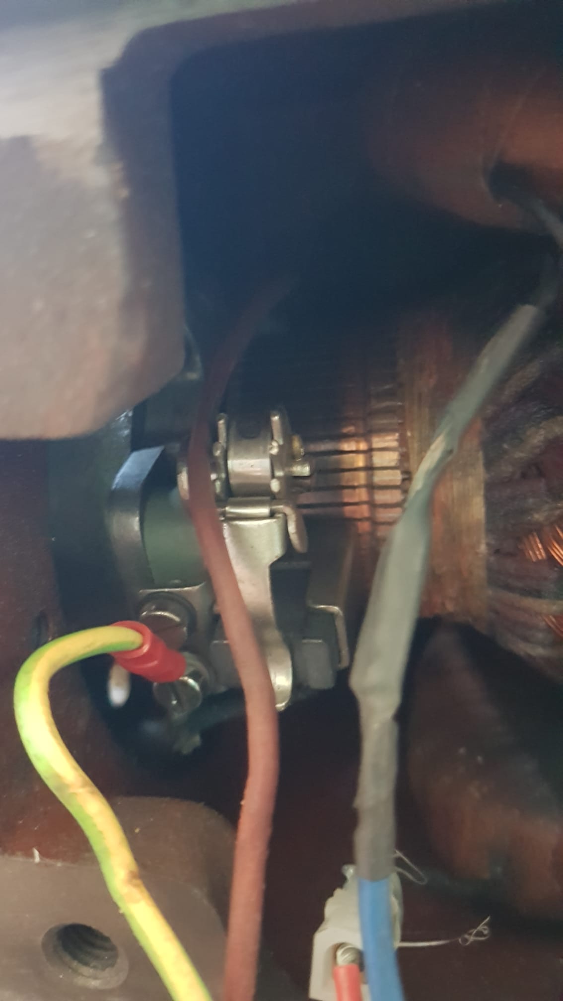

[16] Re: Tornio per metalli
Messaggioda Foto Utentesrg » 22 lug 2024, 12:17
ok ti mando un po' di foto
qui i fili che entrano nel motore , quello giallo NON e una massa ma un filo Marrone che è stato sostituito con uno giallo

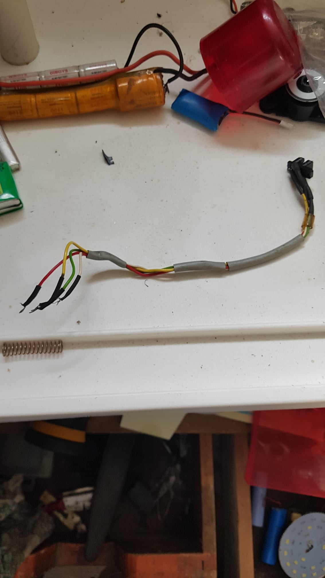

[17] Re: Tornio per metalli
Messaggioda Foto Utentesrg » 22 lug 2024, 12:19
i due , rosso e blu vanno sull' avvolgimento,nella morsettiera a4 vanno i fili di una fotocellula che credo segnali quando il motore è in moto, ti mando foto

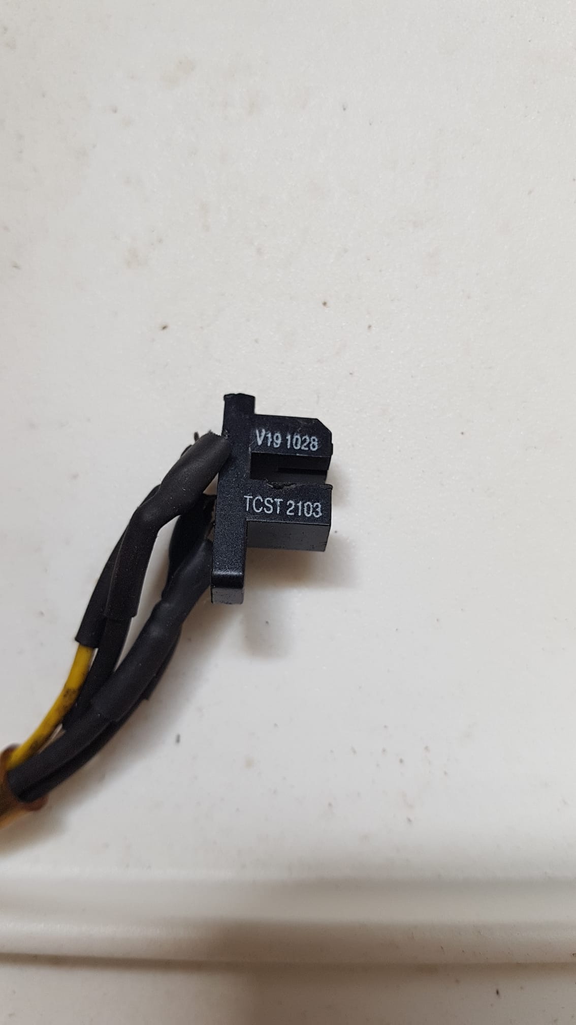

[18] Re: Tornio per metalli
Messaggioda Foto Utentesrg » 22 lug 2024, 12:21
qui si vede il tipo di fotocellula
questo è il modello della

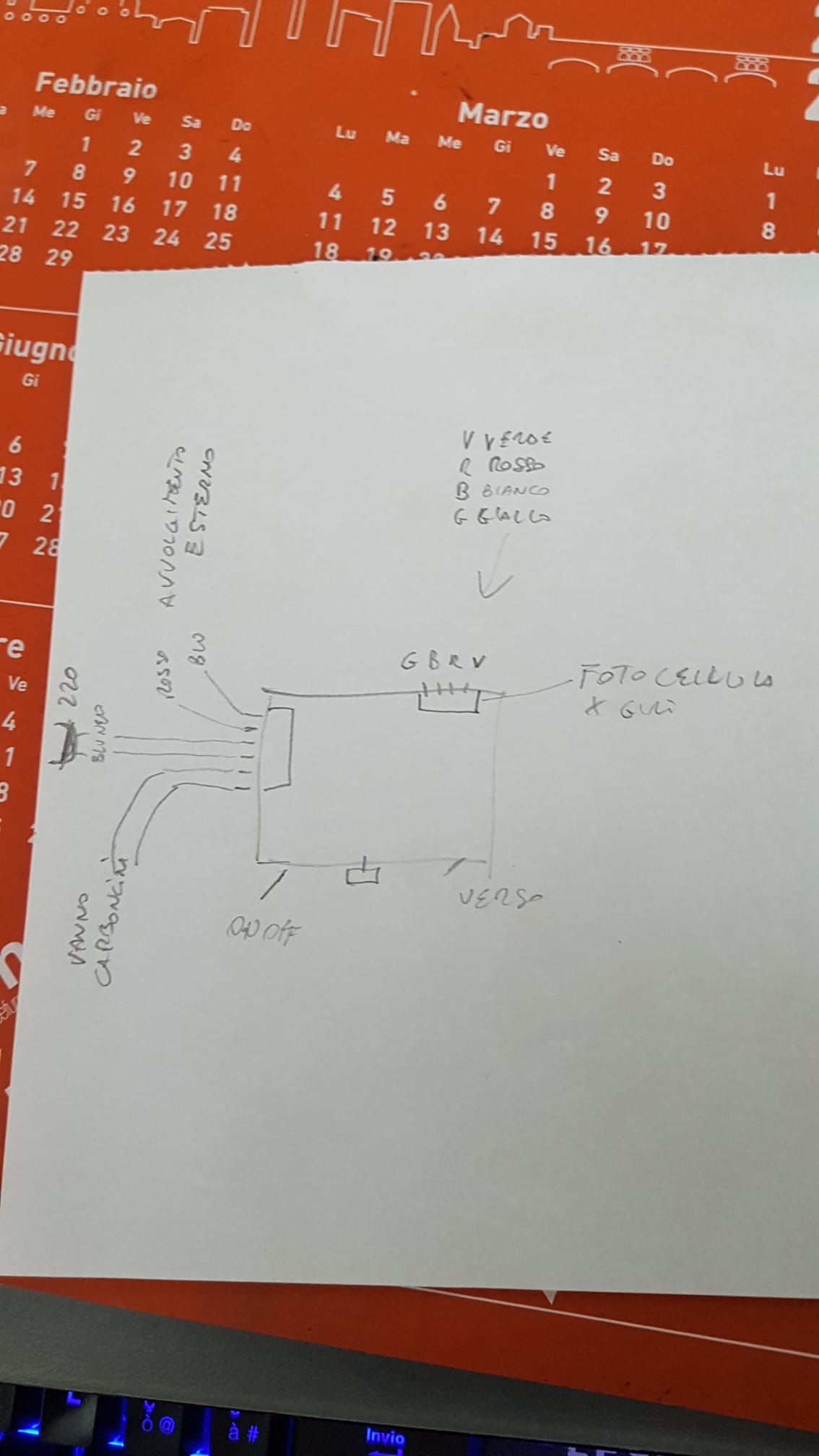

[19] Re: Tornio per metalli
Messaggioda Foto Utentesrg » 22 lug 2024, 12:23
e questo è lo schema completo dei fili spero sia chiaro

[20] Re: Tornio per metalli
Messaggioda Foto Utentealev » 22 lug 2024, 15:03
Il collettore del motore sembra in ordine, al limite le spazzole si stanno avvicinando al limite di usura ma per un po' penso possano andare
Piuttosto, nella foto del motore ho evidenziato un cavo che mi sconfinfera poco, pare mezzo sbucciato
