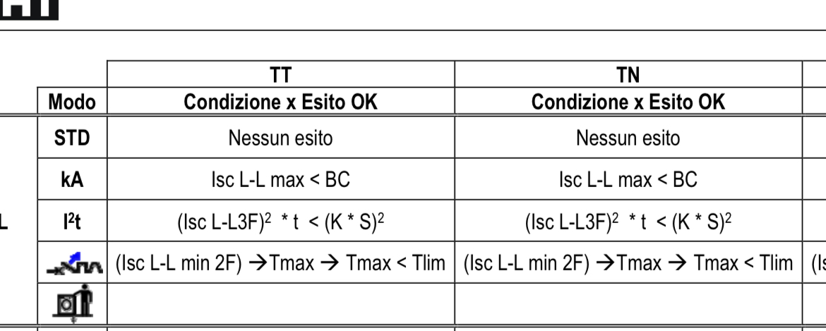

gianluca.ciacciofera ha scritto:Ho affettato alcune verifiche. Al momento il carico massimo é assestato intorno ai 150A per fase(1 solo cavo al momento) . La temperatura massima del luogo, verificando anche lo storico, é circa 35 gradi.
Valuterò passo passo. Grazie per i suggerimenti
Non ho capito a cosa si riferiscono le misure in foto

[33] Re: Aiuto calcolo portata cavo in parallelo
Messaggioda Foto Utentegianluca.ciacciofera » 23 lug 2024, 9:58
Sono a monte del mio MCCB dove è attestato il cavo 4x185 proveniente dal permutatore .

[34] Re: Aiuto calcolo portata cavo in parallelo
Messaggioda Foto UtenteGoofy » 23 lug 2024, 10:03
Sì, ma non danno indicazioni sulla corrente di impiego ma solo sulla Icc, ininfluente per le nostre considerazioni

[35] Re: Aiuto calcolo portata cavo in parallelo
Messaggioda Foto Utentegianluca.ciacciofera » 23 lug 2024, 10:06
Goofy ha scritto:Sì, ma non danno indicazioni sulla corrente di impiego ma solo sulla Icc, ininfluente per le nostre considerazioni
Sono due verifiche differenti , una per I2T per il corto , l’altra per il sovraccarico . Ovviamente , come giustamente evidenzi “manca” il contributo del calore per irraggiamento .

[36] Re: Aiuto calcolo portata cavo in parallelo
Messaggioda Foto UtenteGoofy » 23 lug 2024, 10:07
gianluca.ciacciofera ha scritto:l’altra per il sovraccarico
Non la vedo.
P.S. forse ho capito è una verifica della portata che fa lo strumento (in base a condizioni di posa che devono essere impostate)

[37] Re: Aiuto calcolo portata cavo in parallelo
Messaggioda Foto Utentegianluca.ciacciofera » 23 lug 2024, 10:17
Non la vedo.
Si, imposti sezione , tipologia cavo e misura che la correte di corto a fine linea sia interrotta entro il tempo limite. È il confine tra corto e sovraccarico a fondo linea . Provabilmente sono stato impreciso nel definirlo sovraccarico , ma in pratica lo strumento verifica che la minima corrente di corto venga interrotta prima che il cavo si possa danneggiare (o almeno si spera )

[40] Re: Aiuto calcolo portata cavo in parallelo
Messaggioda Foto UtenteMike » 23 lug 2024, 12:25
gianluca.ciacciofera ha scritto:Si, imposti sezione , tipologia cavo e misura che la correte di corto a fine linea sia interrotta entro il tempo limite. È il confine tra corto e sovraccarico a fondo linea . Provabilmente sono stato impreciso nel definirlo sovraccarico , ma in pratica lo strumento verifica che la minima corrente di corto venga interrotta prima che il cavo si possa danneggiare (o almeno si spera )
Ah, ok, quindi fa una verifica analitica (calcoli), tramite una misura della Icc F-F a fondo linea. Che strumento è?
