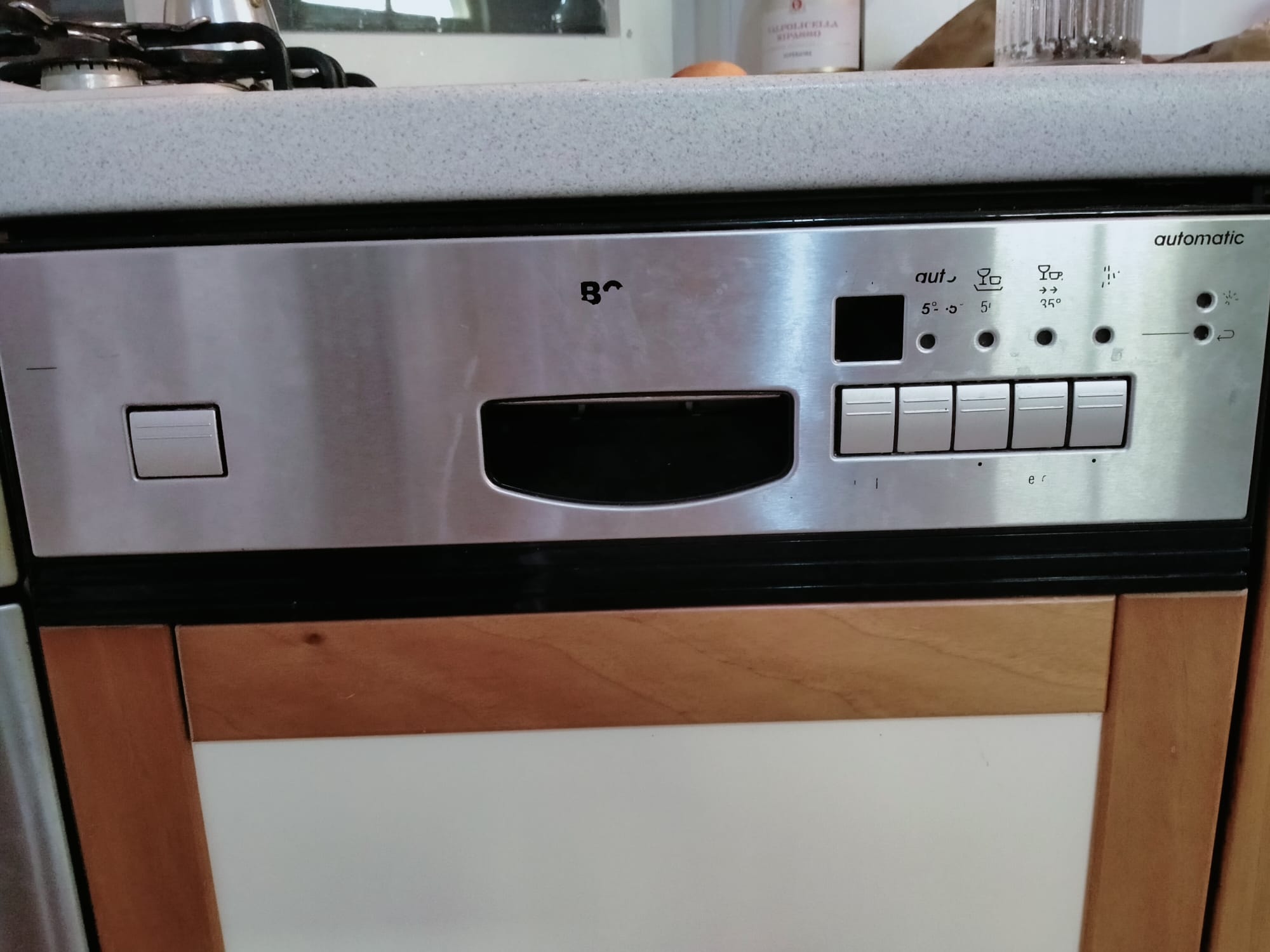

Salve a tutti.
La lavastoviglie in oggetto ha una tensione sul connettore che alimenta la scheda di soli 140 volt.
Verificata la tensione sul tasto di avvio con la presenza dei 230 volt.
Alla pressione del tasto di avvio si sente che parte la pompa di scarico per un attimo ma poi rimane tutto fermo e il il display spento.
Mi servirebbe qualche informazione da dove poter iniziare a cercare il guasto.
Allego le foto.
grazie

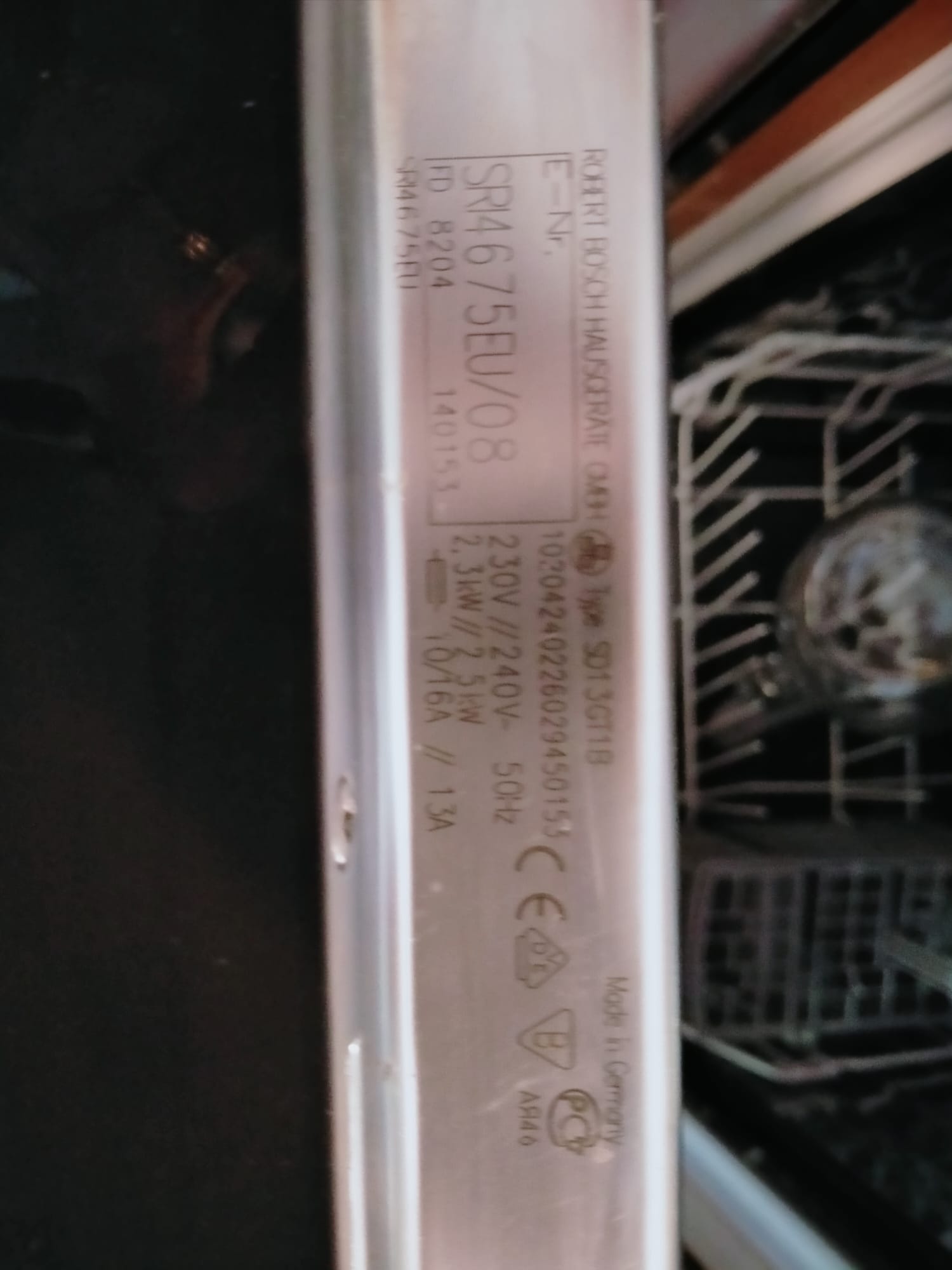

Lavastoviglie Bosch SRI4675RU08

Il modello e' sd13gt1b, comunque sei sicuro che in uscita dal pulsante di alimentazione hai la 230 V e in ingresso alla scheda 140 V ?
Sembra strana come cosa, anche perché dovrebbe essere una linea diretta.

Premendo il tasto di accensione dovrebbe accendersi display o qualche led a prescindere da eventuali guasti ulteriori
Vista l'età della lavastoviglie io proverei a smontare il pannello anteriore, trovi i fili che da sotto vanno alla scheda. Forse uno di questi si è spezzato in corrispondenza della curva a 90gradi a forza di apri e chiudi della porta. A porta chiusa prova a smuoverli vedi se ci sono segni di vita sulla acheda
Se poi vuoi verificare altro controlla che non ci sia acqua, basta davvero poca, nella vasca sotto. Se c'è umidità o dell'acqua hai una perdita che blocca l'avvio.Ma di solito segnala un errore sul display

purtroppo il display è spento e anche il resto delle spie luminose ...
smontata completamemte davanti e verificato i cablaggi ed è tutto in ordine;
ci deve essere qualche dispositivo che blocca il consenso/passaggio di tensione verso la scheda...
aperto anche le due lamiere laterali per verificare se ci fossero altre problematiche di cablaggi o perdite di acqua ma nulla vista anche la polvere che c'è sul fondo ...
la pompa funziona perché con l'acqua sul fondo parte e scarica ma poi si ferma senza fare più nulla ...
non conosco la sequenza dei tasti per fare il reset ma con il display spento e credo con la scheda non alimentata non si riesca ad inviare nessun comando.
