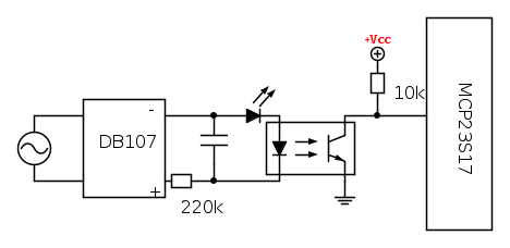

Ciao a tutti,
Vorrei realizzare una scheda per controllare lo stato (acceso o spento) di alcune luci,
in sostanza collegare in parallelo alle luci dei fotoisolatroi per dare un consenso ad un MCP23S17.
Ho già fatto qualcosa di simile, mettendo in serie: un diodo, una resistenza da 220k e un fototransistor tipo isq5.
Funziona ma devo fare più letture perché ovviamente il led "sfarfalla" e non sempre rileva lo stato corretto.
Io pensavo di fare qualcosa del genere:
potete darmi una mano a calcolare il condensatore e qualcuno ha un idea migliore magari più compatta?
Grazie mille Ivo

[2] Re: Consiglio su controllo stato luci 220 V
Messaggioda Foto UtenteEtemenanki » 22 ago 2024, 22:56
Perche' non usi semplicemente un'opto con ingresso in AC ? ... hanno due led in antiparallelo per cui si illuminano con entrambe le semionde (e se poi non bastasse, un condensatore da 100n ed una resistenza da 100 ohm o simile, lato transistor, dovrebbe risolvere).
Tipo ACPL814, H11AA1, LTV814, IL252, o altri simili, ormai ce ne sono diversi tipi disponibili.

spivo ha scritto:Funziona ma devo fare più letture perché ovviamente il led "sfarfalla" e non sempre rileva lo stato corretto.
Invece che fare più letture, puoi modificare il codice in modo che legga "livello basso" solo se l'ingresso è basso per più di 10 ms ?

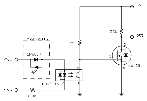

Messaggioda Foto UtenteGiVi » 23 ago 2024, 13:05
Qualche anno fa postai questo circuito per rilevare la presenza di tensione 220 AC.
La risposta è veloce e l'uscita non sfarfalla.
Lo utilizzo per vari controlli, si sta rilevando molto affidabile ( ne ho 12 in uso continuo da anni e mai un problema).
Se può servire.

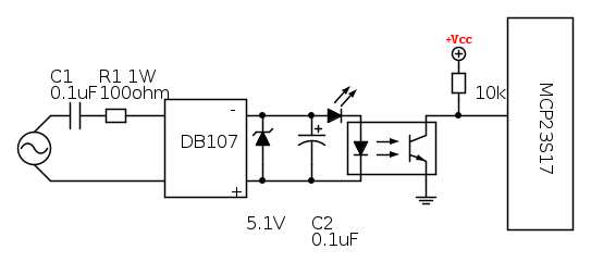

Messaggioda Foto Utentelelerelele » 24 ago 2024, 11:57
io per leggere un segnale alternato, piuttosto di usare un resistore che mi dissipi watt, (a 300kohm avrai abbastanza corrente per accendere il led solo per brevi periodi di picco dell'onda), uso una caduta capacitiva, basta meno di 0.1uF, ed una resitenza da 100ohm, che serve solo per evitare picchi, hai certamente una corrente piu stabile per un periodo maggiore sul led dell'opto.
però magari risolvi mettendo un condensatore da 0.1uF direttamente in uscita del ponte, (a monte del 300Kohm).
poi in uscita dell'opto, nessuno ti vieta di fare un misero RC, per filtrare i picchi, sempre che il tuo MCP abbia uno schmitt-triggher all'ingresso.

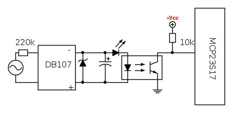

Messaggioda Foto Utentespivo » 25 ago 2024, 15:29
lelerelele ha scritto:io per leggere un segnale alternato, piuttosto di usare un resistore che mi dissipi watt, (a 300kohm avrai abbastanza corrente per accendere il led solo per brevi periodi di picco dell'onda), uso una caduta capacitiva, basta meno di 0.1uF, ed una resitenza da 100ohm, che serve solo per evitare picchi, hai certamente una corrente piu stabile per un periodo maggiore sul led dell'opto.
Diresti di fare qualcosa del genere:
