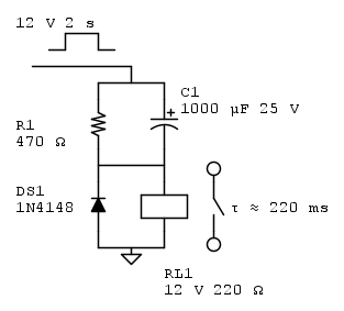

edgar ha scritto:La mia serratura elettrica funziona egregiamente con un impulso di 300 mSec. Se anche la tua funzionasse con tempi minori dei 2 secondi, per correnti limitate si potrebbe pensare ad un brutale condensatore in serie al solenoide.
Questa è interessante, intendi che in uscita al circuito di boiler, invece di un mosfet, alimentatore aggiuntivo etc.. abbasso ancora il tempo di impulso a 500 ms e collego la serratura direttamente con un condensatore in parallelo ?

edgar ha scritto:... per correnti limitate si potrebbe pensare ad un brutale condensatore in serie al solenoide.
Sì, molti anni fa feci qualcosa di simile comandando l'elettroserratura con un relè:
R1 deve avere valore circa doppio della resistenza della bobina del relè. Serve a scaricare il condensatore alla fine dell'impulso.
Il tempo di lavoro del relè è, molto a spanne, il prodotto R_relé x C1 quindi in questo caso circa 220 ms, che bastano per gran parte delle elettroserrature.
Tra l'altro l'elettroserratura che avevo era a 12 V ac, ma per un tempo così breve la alimentavo a 12 V cc e funzionava ugualmente.
Per non far scintillare il contatto del relè devi mettere un diodo robusto (1N5408 che porta 3 A, per esempio) in antiparallelo alla bobina dell'elettroserratura se la alimenti in cc, o un piccolo condensatore in serie a una resistenza (prova 1 μF 400 V poliestere in serie a 39 Ω) in parallelo alla bobina se la alimenti in ac.

grazie GuidoB per lo schema e la spiegazione, ma perdonami non ho capito un paio di cose, se dici che posso alimentare la serratura elettrica in AC direttamente con la CC e potrebbe funzionare, a cosa serve il circuito che hai illustrato ? non basterebbe lavorare sul circuito di boiler per avere un impulso di 500 ms e alimentare direttamente la serratura ?

Messaggioda Foto Utenteedgar » 25 ago 2024, 13:18
attila666 ha scritto:a cosa serve il circuito che hai illustrato ?
E' alternativo al circuito di boiler e usa solo componenti passivi.

Messaggioda Foto UtenteGuidoB » 25 ago 2024, 18:00
attila666 ha scritto:grazie GuidoB per lo schema e la spiegazione, ma perdonami non ho capito un paio di cose, se dici che posso alimentare la serratura elettrica in AC direttamente con la CC e potrebbe funzionare, a cosa serve il circuito che hai illustrato ? non basterebbe lavorare sul circuito di boiler per avere un impulso di 500 ms e alimentare direttamente la serratura ?
La risposta l'ha già data Foto Utenteedgar qui sopra (grazie).
Io aggiungo che alimentare in cc una elettroserratura prevista per l'ac potrebbe far aumentare la corrente, perché a regime viene a mancare la limitazione dovuta alla componente induttiva dell'impedenza (resta solo quella resistiva). Non ricordo molto, ma probabilmente misurai la resistenza dell'elettroserratura e la corrente in ac, concludendo che per quell'elettroserratura la componente resistiva era preponderante e l'aumento di corrente in cc non era significativo.
In caso contrario avrei dovuto diminuire la tensione di comando in cc o inserire una resistenza in serie per limitare la corrente.
Non ce ne fu bisogno, tanto più che l'impulso di comando era molto breve e quindi l'energia dissipata (tensione x corrente x tempo) non poteva portare a pericolosi surriscaldamenti.
Il tutto fu perché l'elettroserratura doveva funzionare anche in assenza di tensione di rete.
Un'elettroserratura in cc non era reperibile, perciò alimentai quella in ac da un'accumulatore a 12 V, interponendo un fusibile di protezione, dopo aver fatto le verifiche descritte sopra.
Così evitai l'uso di un inverter, che avrebbe introdotto una probabilità di guasto aggiuntiva, oltre al costo e all'ingombro.
Se vuoi usare un'elettroserratura a 12 Vac in cc, dovresti prima verificarne la resistenza e la corrente assorbita in ac. Se la corrente che avresti in cc (che calcoli con la legge di Ohm) non supera significativamente quella in ac, puoi andare tranquillo. Altrimenti, o abbassi la tensione o inserisci una resistenza di limitazione in serie, di potenza adeguata.

Messaggioda Foto Utenteattila666 » 25 ago 2024, 18:03
@edgar, ho provato a simulare il tuo circuito su una breadboard visto che avevo i componenti a disposizione (a parte il diodo, ho messo un IN53528 e tutti gli altri che avevo, ma 1N5408 non l'ho trovato) ma non funziona come dovrebbe, quando do l'impulso si attiva subito il rele e rimane eccitato finché l'impulso è attivo, poi se provo a ridare l'impulso subito dopo non si attiva il rele, devo aspettare qualche secondo per farlo attivare nuovamente, colpa del diodo ?
ps. ho misurato il rele che ho usato e ha una resistenza di 800 ohm , quindi ho messo la resistenza R1 di 1k giusto vero ?
