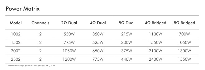

L'amplificatore audio disponibile (crown XLS 2502) ha la seguente power matrix:
Il minimo carico che l'amplificatore si aspetta in uscita è di 2 \Omega, quindi occorre per forza una rete di adattamento per collegarvi il loop (senza che l'ampli prenda fuoco).

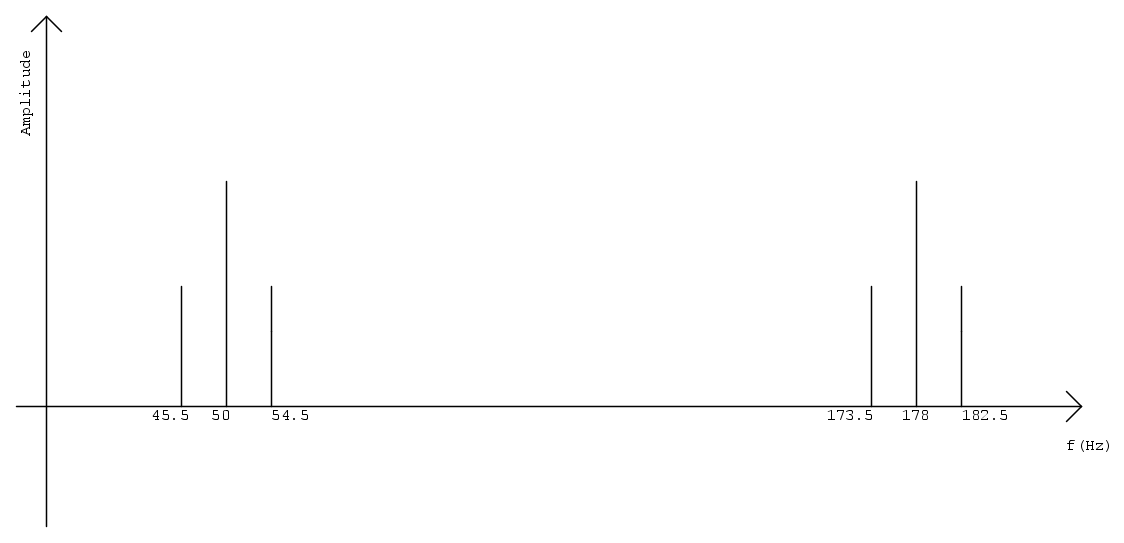

La scelta del generatore di segnale (o un DAC in alternativa) è obbligata dal fatto che oltre a generare il segnale nominale, si deve avere la possibilità di modificare le ampiezze delle portanti, i periodi delle onde quadre, il duty-cycle delle onde quadre, la profondità di modulazione, traslare in frequenza le due portanti, sfasare una delle 2 portanti, iniettare un rumore additivo. La forma analitica del segnale dovrebbe essere questa:
y(t) = A_1\Pi_1(t)\sin(2\pi f_1 t) +  A_2\Pi_2(t)\sin(2\pi f_2 t)
dove:
f_1 = 50 Hz
f_2 = 178 Hz
\Pi_1(t) , \Pi_2(t) sono due onde quadre
A_1, A_2 le ampiezza delle sinusoidi.
Quindi non si tratta di un semplice segnale on-off a 50 Hz (anche perché su alcune linee la portante invece di essere a 50 Hz è 75 Hz o 83,3 Hz).
Il loop purtroppo non si può modificare, è un loop standard dato dalle specifiche di RFI.
Quindi visto che il generatore di segnale è indispensabile, il loop è dato da specifica, per poter avere un segnale ad una corrente soddisfacente nel loop nella banda 20 - 200 Hz, l'unica scelta possibile mi è sembrato l'amplificatore audio + trasformatore audio. Tuttavia la difficoltà è avere un trasformatore che garantisca l'adattamento di impedenza ed anche un comportamento non distorcente nella banda di interesse.

Le onde quadre che frequenza max hanno - con che "fedelta'" devono essere riprodotte?
Bastano 200 Hz di banda?

La frequenza massima dell'onda quadra è 4.5 Hz, è sufficiente includere la prima armoniche quindi la banda proposta dovrebbe essere sufficiente.

[10] Re: Rete adattamento amplificatore con loop corrente
Messaggioda Foto Utenteelfo » 27 ago 2024, 11:17
orangegrey ha scritto:La frequenza massima dell'onda quadra è 4.5 Hz, è sufficiente includere la prima armoniche quindi la banda proposta dovrebbe essere sufficiente.
Domanda:
Quindi con il trasformatore come adattatore di impedenza sorge il problema della banda inferiore (4.5 Hz)?
