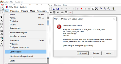

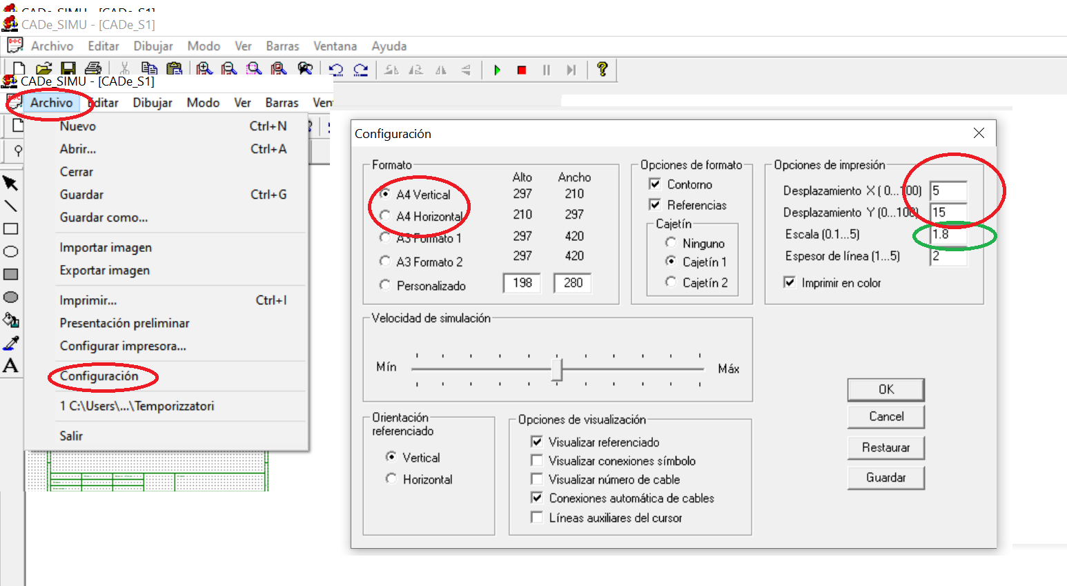

Ho risolto. La versione Cade_simu 3.0 e 4.0 ha un errore di software.
Ho trovato nei cd di backup la versione Cadesimu 1.0 ed ho trovato le impostazioni, vedi la foto ma da problemi nel caricare i disegni fatti con le versioni sucessive. Posto la foto...magari potrà servire....

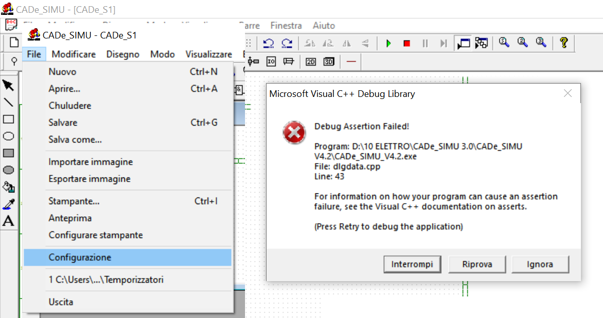

[3] Re: CaDe_Simu
Messaggioda Foto UtenteTheodoro » 3 set 2024, 16:35
Ecco l'errore di cui vi parlavo

[4] Re: CaDe_Simu
Messaggioda Foto UtenteTheodoro » 3 set 2024, 17:20
La vers.3 permette la configurazione del foglio ma in compenso da errore e blocca il programma il comando "Anteprima".

Messaggioda Foto Utentejaelec » 3 set 2024, 20:20
Theodoro ha scritto:La vers.3 permette la configurazione del foglio ma in compenso da errore e blocca il programma il comando "Anteprima".
Un paio di anni fa ho risolto questo tipo di problemi di cadesimu perché dovendo aiutare uno studente ho dovuto imparare ad usarlo anch'io. In realtà, pur non essendo un programmatore, ho anche editato l'eseguibile per correggere varie parole italiane e per correggere altro.
Comunque sia, anche se non ricordo più come ho risolto tutte le cose perché poi devo saltare da un argomento a un altro, tra elettrotecnica, informatica, elettronica, nel caso specifico dovresti prendere le dll da una versione e copiarla nell'altra. Infatti c'è una dll inclusa nella cartella del programma (non ricordo quale) che crea il problema.
