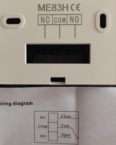

Ciao a tutti, sto sostituendo un vecchio termostato e togliendolo ho notato che ci sono 3 fili e un ponte, volevo capire come collegare quello nuovo che ha le scritte nc com no, allego foto, grazie mille.

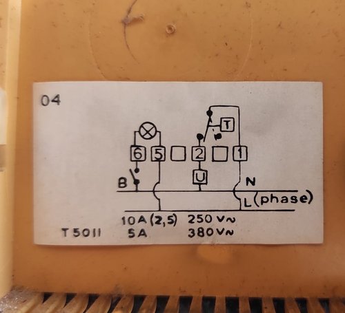

la foto sotto è lo schema del vecchio termostato? in questo caso usa solo il contatto chiuso, NC, sarà quello che devi collegare sul nuovo.
il ponte dovrebbe essere tra 1 e 5, quindi ti trovi qua un filo di linea (fase), l'altro va al 5 (neutro), e l'uscita che va al comando della caldaia al 2.
per verifica, puoi sempre provare con tester, in ohmmetrica, o provacircuiti, a leggere i morsetti del vecchio, (quando scollegato), se sono normalmente chiusi o meno.
occhio che li hai tensioni di rete, dirette, stacca il contatore prima di metterci le mani.
saluti.

No, la foto sotto è del termostato nuovo che devo ancora collegare, grazie.

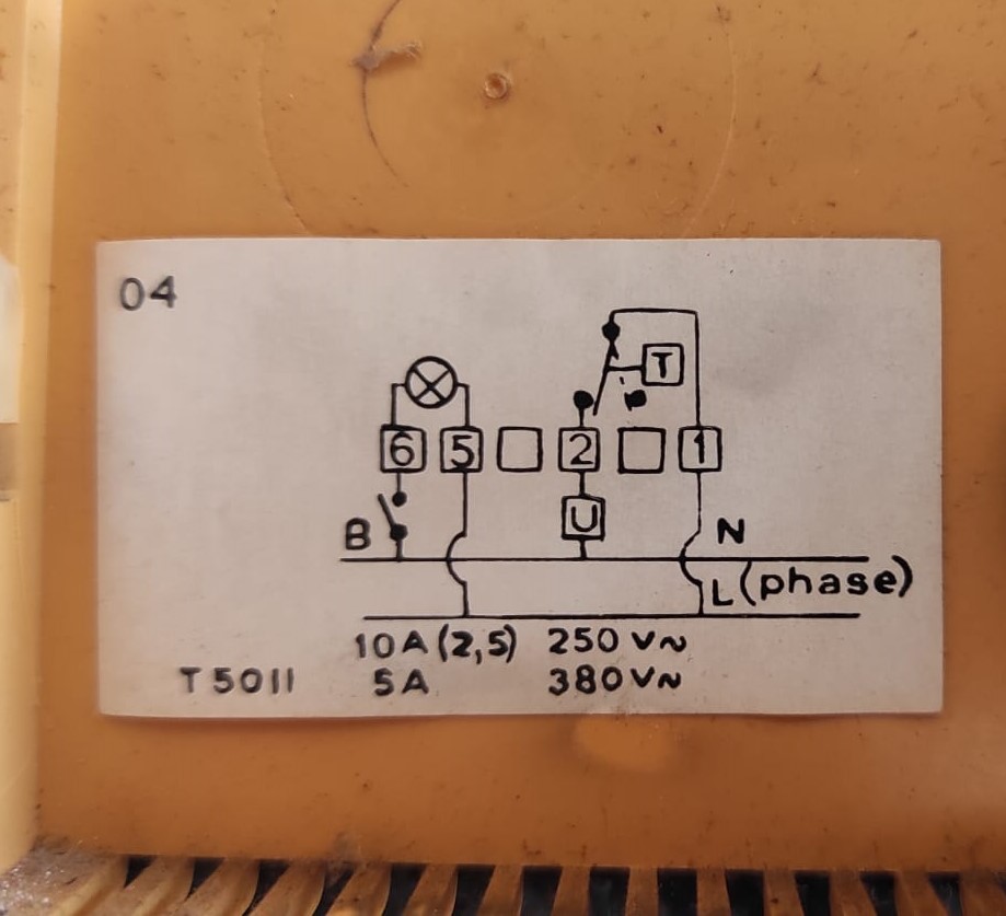

Probabilmente al vecchio termostato arriva anche il neutro per accendere la spia che indica il funzionamento, una foto del vecchio collegamento sarebbe utile per capire. L'intervento va fatto da un elettricista.

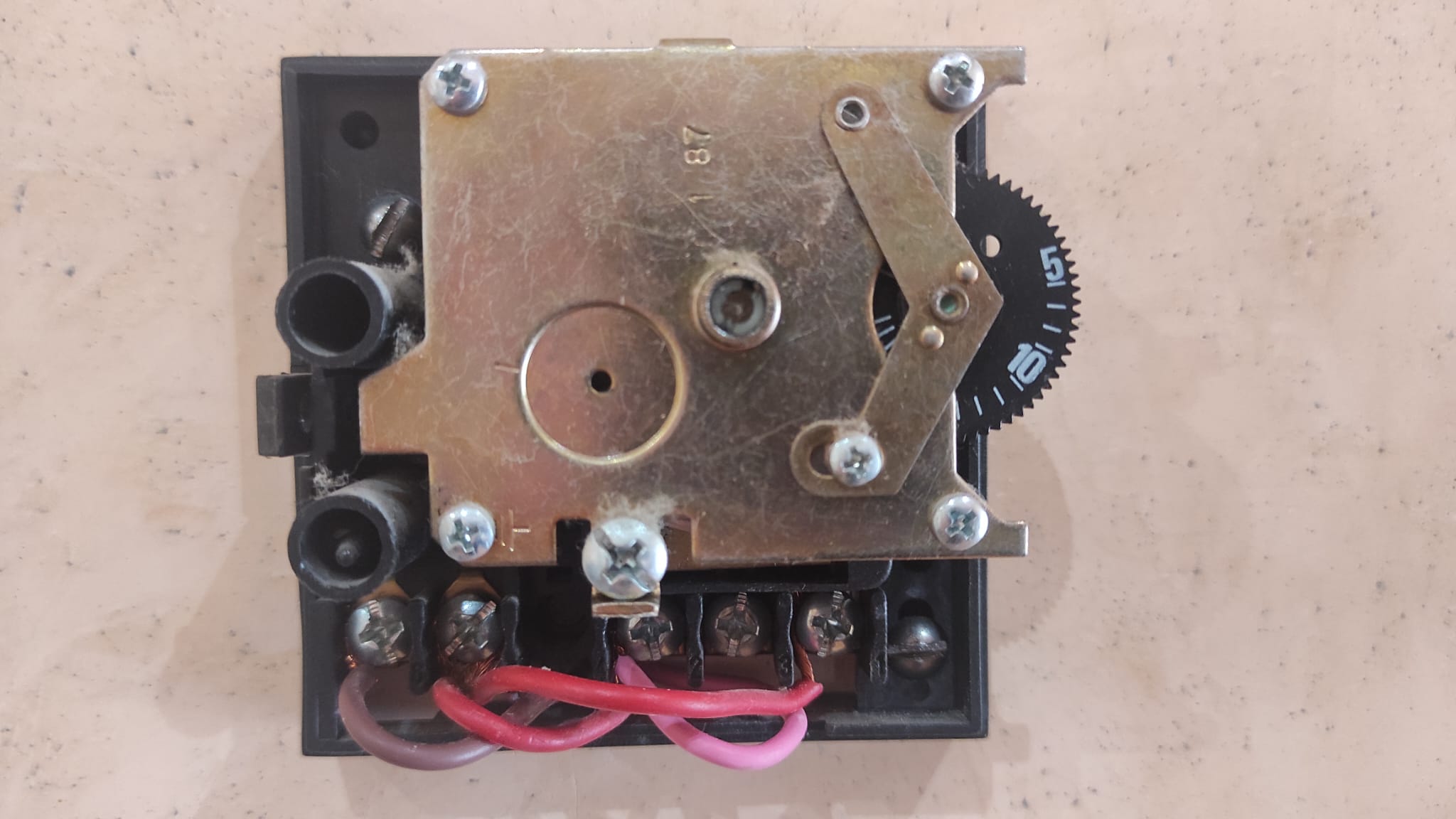

Questa è la foto del termostato attualmente in uso.

sembra che il rosa sia la LINEA, il marrone il NEUTRO e il rosso il ritorno del contatto della POMPA/VALVOLA/CALDAIA

Messaggioda Foto Utenteangus » 21 set 2024, 1:01
No, sul morsetto 3 non avevi nulla di collegato, se noti la numerazione dei morsetti non è in ordine ;-)
Nel tuo vecchio termostato avevi:
1 RITORNO (rosso)
3 non collegato
2 LINEA (rosa)
4 non collegato - manca proprio la vite
5 RITORNO (rosso)
6 NEUTRO (marrone)
In ogni caso il collegamento corretto del nuovo termostato dovrebbe essere 2->COM (rosa) e 1->NO (rosso)
questo perché nel vecchio termostato i collegamenti dei morsetti 1 e 2 erano invertiti (rispetto allo schema in #1), ma non cambiava nulla nel funzionamento, solo un po' meno agevole fare il ponte :mrgreen: così come non cambia nulla se li hai invertiti adesso
