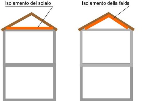

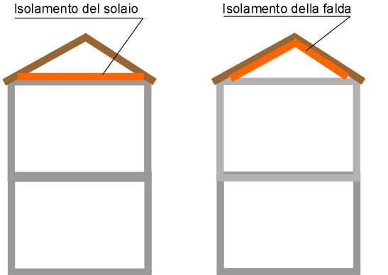

Messaggioda Foto Utentepaolo a m » 16 set 2024, 19:25
Dalla lettura degli ultimi interventi emergono, mi pare, aspetti che possono dare origine a incomprensioni e fraintendimenti. Da chiarire se l'OP pensa di isolare la soletta del sottotetto oppure la falda. Onde evitare equivoci ho tradotto in immagini (molto rudimentali ma spero sufficientemente esplicative) le due opzioni.
Da dire subito che la seconda soluzione (isolamento della falda) ha senso solo se il sottotetto è destinato ad essere abitabile. Il motivo dovrebbe apparire ovvio: oltre ad essere più complessa da realizzare, comporta il riscaldamento di fatto di un maggior volume.
Una volta chiarito questo aspetto potremo entrare in ulteriori dettagli.
