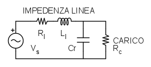

Prova a vedere con questo esempio.
Hai una sorgente Vs che alimenta un carico Rc, ma lo alimenta attraverso una linea che ha la sua impedenza, resistiva e induttiva. L'impedenza della linea forma un partitore di tensione con quella di carico, e al carico arriva meno tensione di quella che e` partita.
Sai scrivere l'espressione del partitore fra impedenza di linea e resistenza di carico?
Se pero` al fondo della linea metti una capacita` di valore opportuno questa cancella la parte induttiva e la caduta di tensione in linea e` minore.
