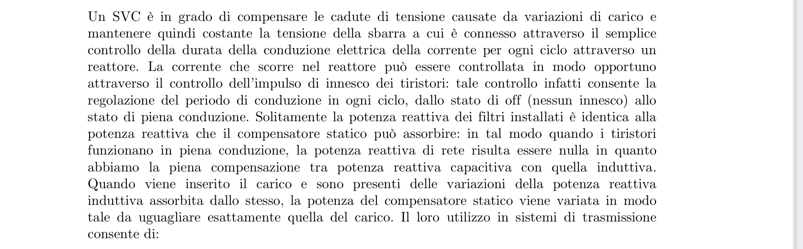

Grazie mille ragazzi, sto ancora cercando qualcosa di esaustivo ma secondo me è un argomento in un certo senso ancora “giovane” per cui non si trova ancora molto ( almeno io non ho trovato molto) però ho trovato una tesi di laurea a mio parere bellissima su un svc che secondo me si può definire cugino dello statcom da cui posto un estratto di seguito in quanto non so se posso postare link. Sarebbe utile per me poter vedere un diagramma dove posso vedere cosa succede quando un stacom è inserito..

Si avevo letto questo articolo. E come l’utente alla fine che risponde appunto all’ articolo mi chiedo o meglio ho bisogno di capire come fa l’elettronica di potenza ( nel caso statcom di solo igbt) a generare potenza reattiva capacitiva o induttiva per equilibrare la tensione o per rifasare ad esempio. Nello statcom,nei suoi moduli di potenza sono presenti dei condensatori a parte gli igbt e le varie schede di pilotaggio e i moduli sono connessi in serie tra loro ( in numero tale da raggiungere un certo livello di tensione ) e poi connessi in genere a stella tra le tre fasi a cui alla fine è connessa in serie una reattanza. La mia domanda è: a valle delle cose che ho cercato e letto: lo statcom ha bisogno di TV E TA per leggere tensione e corrente dalla rete. Se la corrente è in anticipo rispetto la tensione non siamo in fase e siamo in presenza di potenza reattiva capacitiva, viceversa siamo in presenza di potenza reattiva induttiva. Quindi lo statcom erogherà per rifasare sempre una potenza opposta a quella che legge dalla rete. Corretto? siccome voglio capire il processo mi mancano alcuni penso basilari passaggi che chiamerei proprio lacune ed è per questo che con dei diagrammi penso capirei meglio.. innanzi tutto.. ad esempio .. la corrente è in anticipo o in ritardo rispetto la tensione, cosa significa esattamente? Gli igbt dovrebbero modulare proprio questo concetto giusto? Scusatemi tanto ma voglio capire e per questo chiedo. :oops:
