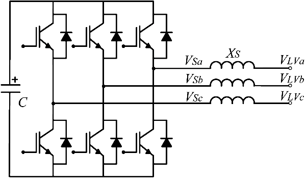

Gli SVC (Static Var Compensator) e gli STATCOM (la sigla deriva da "Static synchronous compensators") sono apparecchiature con funzioni simili; gli STATCOM usano la sola elettronica di potenza senza condensatori come elemento per rifasare, invece dell'elettronica di potenza con condensatori impiegata negli SVC. Quando uno STATCOM deve compensare carichi sia capacitivi che induttivi, non e' dotato di condensatori; se invece i carichi da compensare sono prevalentemente induttivi, allo STATCOM possono essere aggiunti eventualmente dei condensatori, oppure dei gruppi LC per compensare anche alcune armoniche.

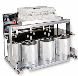

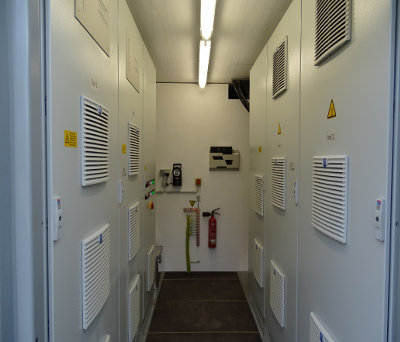

Gli STATCOM fanno parte della famiglia dei FACTS (Flexible AC Transmission System). Gli STATCOM prodotti dalla tedesca Freqcon utilizzano IGBT come dispositivi di commutazione veloci, e sfruttano un tipo di costruzione molto collaudata negli anni su diverse migliaia di apparecchiature prodotte su progetto di Freqcon. Un vantaggio della soluzione offerta da Freqcon e' la possibilita' di usare lo stesso convertitore per effettuare sia la compensazione della potenza reattiva che l'iniezione di potenza attiva durante un breve buco di rete, prelevando la potenza da supercondensatori o da batterie. Questi STATCOM sono disponibili per potenze reattive da 500 kvar in su, in container fino a molti Mvar; per ulteriori informazioni si puo' visitare https://www.axu.it/fq. Gli STATCOM rappresentano la soluzione piu' funzionale per sostenere la tensione sulle smart grid, che per la loro configurazione sono piu' soggette ad improvvisi abbassamenti di tensione. Spesso usando uno STATCOM si riesce a sostenere la rete intelligente mantenendola attiva, mentre se nelle stesse condizioni ci fosse stato un SVC ci sarebbe potuto essere un black-out, a causa della minore efficazia degli SVC quando la tensione e' bassa.
