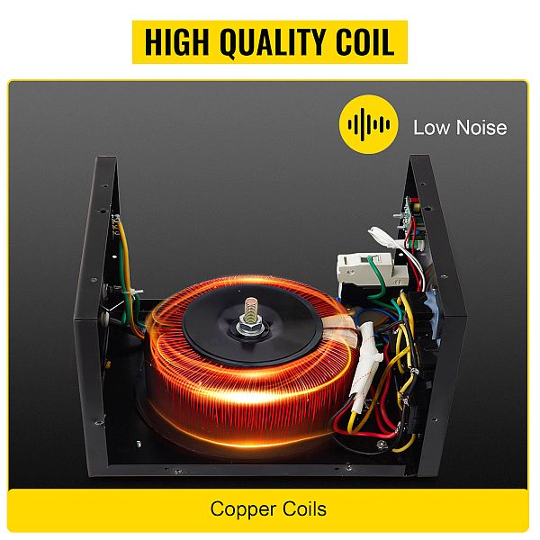

Il convertitore può essere questo https://www.vevor.it/trasformatore-variabile-c_10755/vevor-convertitore-di-tensione-da-220-v-a-110-v-e-viceversa-step-up-e-step-down-p_010589943568?srsltid=AfmBOordIK8JLJr1Hi3z-FSMw3gCsAN5VZKbuvt_cVEHW9PYHAiWxjit ma occorre prima sincerarsi che l'uscita sia a 60Hz.
Poi converrebbe capire cosa occorre alimentare, in quanto molti prodotti sono predisposti al funzionamento sia a 110V che 230V come per esempio il mio caricatore del cellulare.

arabofenice ha scritto:... Il convertitore può essere questo ...
Temo di no, dall'immagine che loro stessi pubblicano, sembra un banale trasformatore toroidale, senza alcun convertitore dentro ...

Esatto, e un trasformatore per quello che ne so io non puo variare la frequenza di rete ma solo la tensione.
Fin che si tratta di alimentare dei dispositivi con uno stadio switching di ingresso (televisori, caricabatterie, PC....) non ci sono problemi, ma elettrodomestici con dei motori a bordo, non saprei....
Gli utilizzatori a 60Hz 110V possono essere alimentati a 92 V – 50Hz.
Correzione mio errore.
