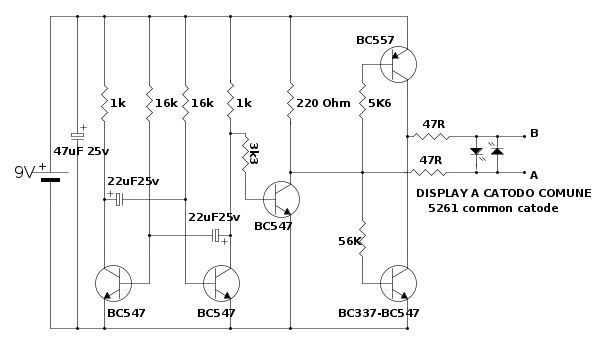

Mi sa che ho chiesto qualcosa di difficile realizzazione, purtroppo non avendo esperienza con arduino credevo fosse più facile realizzarlo, non preoccupatevi più di tanto, il mio era solo uno sfizio, il circuito mi aiuta moltissimo e mi evita di fare il doppio scambio dei puntali per misurare un diodo, come avviene invece con un tester, la ricerca e molto veloce e con questa sequenza ho creato dei test di molti integrati e devo dire che funziona. Vi linco un video che ho fatto tempo fa, molto terra terra, spero solo che renda l'idea di come funziona. https://www.youtube.com/watch?v=muNgLjRzs-8&t=171s

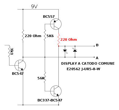

La risposta, guardando lo stadio finale postato, dovrebbe essere 40 mA, ma vedo la possibilità di un corto. Lo ripropongo con l'aggiunta di una resistenza (in rosso). Senza quella resistenza, quando il pilota è basso, mettendo in corto i puntali B-A dovrebbero saltare i transistor. Anzi, dovrebbero saltare ad ogni commutazione ?% Magari è stata dimenticata nello schema originale ?

lo strumento funziona da circa 10 anni, non si è mai bruciato un transistor, con quella resistenza un display accende meno dell'altro, vanno bene due resistenze da 47ohm : una messa tra i due collettori dei transistor 337e 557 e all'anodo del primo led, l'altra va messa tra le resistenze da 56k e 5k6 e al catodo del primo led. le avevo levate perché alcuni giorni e in situazioni particolari non vedevo bene il display perché la luminosità era scarsa.

Perché la resistenza di base del pnp così bassa rispetto a quella dell'npn?

se le resistenze le metto con lo stesso valore lo strumento non funziona bene, e strano ma vero, se provi vedrai che è così, a furia di prove ho trovato l'equilibrio giusto, non mi chiedere perché, perché non te lo so spiegare, sono certo che tu saprai fare molto meglio di come l'ho fatto io, visto che non possiedo le conoscenze elettroniche per fare di meglio, accetto qualsiasi suggerimento pratico per migliorarlo.

qual era il comportamento quando la resistenza era simile a quella dell'npn?
