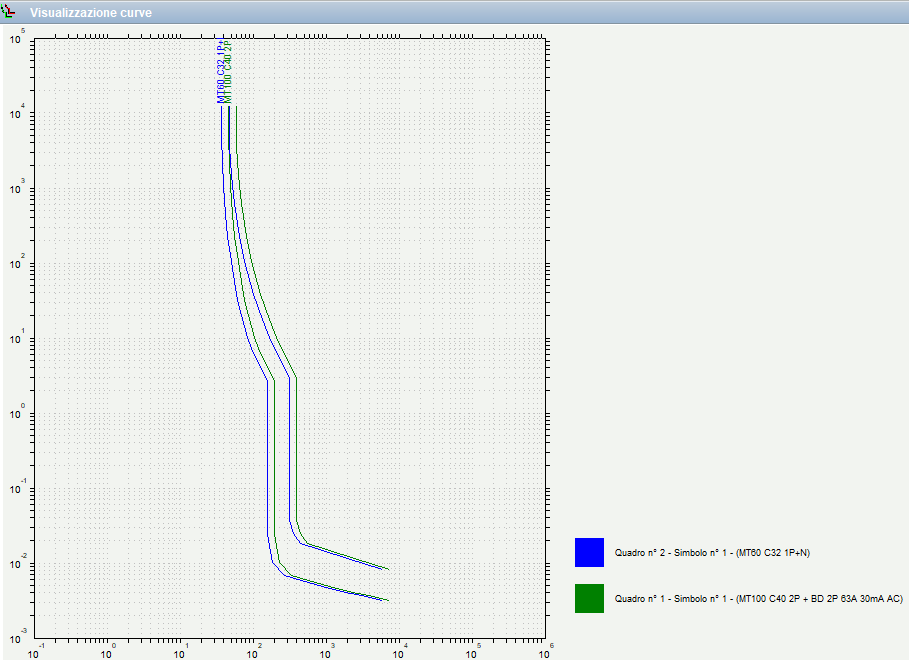

sonusfaber ha scritto:A suo tempo l'artigiano disse proprio cosi: il MT a protezione del montante con funzione di protezione da corto circuito, quello del quadro di zona funge da generale di zona e da protezione da sovraccarico del montante.
Più precisamente il MT a monte della linea può proteggere la linea stessa anche dal sovraccarico (ed è meglio che lo faccia per non porsi problemi sulla corrente di cortocircuito minima), mentre metterne uno con corrente nominale più bassa (ma sempre adatta alle esigenze) a valle della linea serve a far scattare quello invece che quello a monte in caso di sovraccarico "funzionale" (cioè dovuto non ad un guasto, ma solo alla violazione occasionale del fattore di contemporaneità considerato in fase di progetto), che è un evento relativamente frequente rispetto a qualsiasi guasto, per le linee che prevedono molte utenze, ma "di solito poco contemporanee". Notare che questo approccio ha come effetto collaterale un possibile leggero sovradimensionamento delle linee rispetto alla soluzione col solo il MT a monte (e scomodo da raggiungere).

[15] Re: Parere protezione wallbox
Messaggioda Foto UtenteGioArca67 » 20 ott 2024, 15:47
La selettività amperometrica fra monte e valle con interruttori modulari è parzialmente verificata in alcuni casi.
Nella situazione specifica hai le curve seguenti:
e per alcuni valori di modesto sovraccarico (50%) è verosimile che scatti quello a valle, mentre man mano che aumenta, aumenta anche la probabilità che scatti comunque quello a monte, dipende dai singoli esemplari.
Per avere la certezza, le due curve non devono intersecarsi come invece avviene in questo caso.
