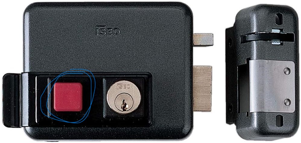

Messaggioda Foto Utenteiannone » 2 nov 2024, 9:19
Serratura elettrica Iseo con led segnalatore di serratura aperta: qual è il "meccanismo" di segnalazione, considerando che dalla serratura escono solo due cavi?

Il modello è ISEO ART.5213.10 SERR. EL.C/PUL.MM.50 ma la serratura in questione è della fine degli anni novanta: non so che differenza possa esserci!

Sì, due fili singoli. Il modello di serratura che ho indicato è identico alla vecchia serratura: probabilmente nella nuova il quadratino rosso è semplicemente un pulsante apriserratura!

iannone ha scritto:probabilmente nella nuova il quadratino rosso è semplicemente un pulsante apriserratura!
Se ho capito bene il "quadratino rosso" è semplicemente un bottone per l'apertura in "locale"

in questa immagine probabilmente sì! Nella vecchia serratura invece c'è un led lampeggiante quando è aperta. A me interessa il funzionamento di questo led!

theking0 ha scritto:Ma il led è nella serratura stessa o altrove ?
Il led è all'interno della serratura, connesso a uno switch che comanda accensione_spegnimento.

iannone ha scritto:Il led è all'interno della serratura, connesso a uno switch che comanda accensione_spegnimento.
Allora sa soluzione è semplice, nei due cavi viene erogata una piccola corrente sufficiente alla sola accensione del led ma non alla attivazione della bobina
