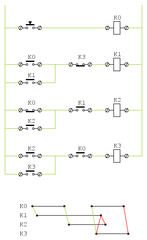

Buongiorno,
Pura curiosità, ma non trovo una soluzione..
Supponiamo di avere 1 pulsante NO e di dover pilotare un contatto in modalità bistabile, quello che si farebbe normalmente con un relè passo-passo (ogni pressione inverte lo stato del contatto di uscita).
Nel mio caso però, vorrei capire se è possibile costruire un circuito con soli relè monostabili (quantità di relè e di contatti è indifferente) che si comporti allo stesso modo del relè bistabile passo-passo..
Secondo voi è possibile?

In questo sito, alla voce T Flip-Flop dovrebbe esserci il circuito che cerchi.
Nota: da quello che ho capito, guardando lo schema adottato per la rappresentazione dei relè (vedi inizio pagina), i collegamenti al negativo dell'alimentazione di tutte le bobine è sottinteso... Se ho capito bene :mrgreen:

electrocompa ha scritto:Secondo voi è possibile?
K0 è un ripetitore
K1 commuta ad ogni pressione
K2 memorizza il primo rilascio
K3 fase di reset alla seconda pressione e attesa secondo rilascio
