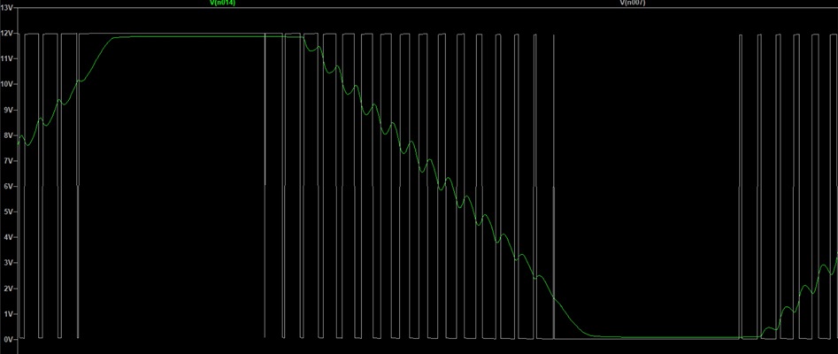

se non vuoi essere troppo puntiglioso puoi fare così
Sono a letto influenzato ad annoiarmi, non sapendo cosa fare ho progettato un demodulatore PWM ad alta efficienza, non so se può interessare:
R1 = 3,9 kΩ
R2 = 680 Ω
R3 = 1 kΩ
R4 = 100 Ω
R5 = 680 Ω
R7, R8 = 220 Ω
R9 = 680 Ω
R10 = 1,2 kΩ
C1, C2 = 10 μF
C3 = 1000 μF
S1 = BC547
S2, S3 = Zener 7,5V
S4 = BC337
S5 = BC327
S6 = BC547
S7 = BD135
S8 = 1N4148
