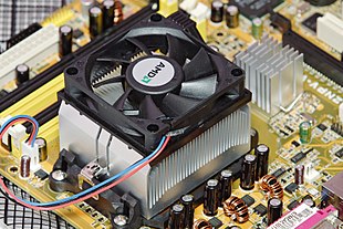

Esempio Ventola 3 Pin usata per dissipare una CPU AMD, Fonte Wikipedia

Ventole 3 pin (DC Fan)
Modello intermedio, si presenta come la precedente ma è stato estratto il segnale dal sensore Hall il che permette di leggere la velocità. Come la precedente è alimentabile da 5V a 12V in modo da regolarne la velocità ma dato che la circuiteria che genera il segnale tachimetrico è alimentata a tensione ridotta possono generarsi falsi segnali.
Il segnale tachimetrico è del tipo "Open Drain", è necessario utilizzare una resistenza di pull-up (fino a Max 5V) per estrarre il segnale con una corrente massima di 5mA. Ne consegue che è possibile utilizzare una resistenza di 1kohm o superiore. Solitamente una resistenza di 10 volte superiore è un buon compromesso
